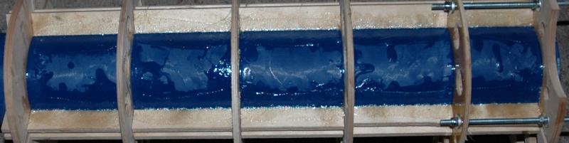

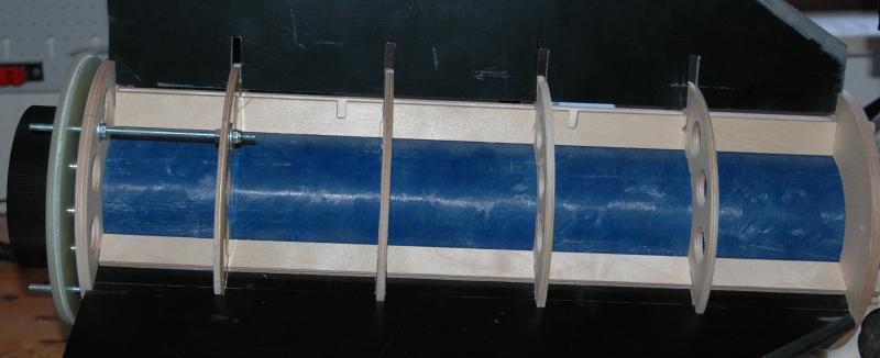

Beitrag 7640100 [Alter Beitrag01. Mai 2017 um 21:26]
Testweise zusammengesetzt:
und hier auf das Motorrohr laminiert:

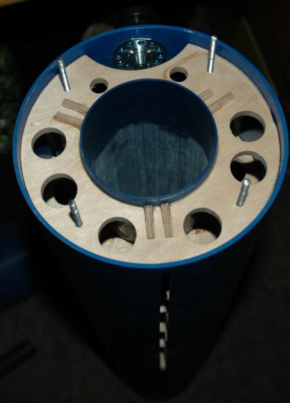

Darf ich fragen woher du die Mutter hast, die du für die Befestigung der Railguides benutzt hast?

Beitrag 7640167 [Alter Beitrag05. Mai 2017 um 17:36]
Die Muttern sind von R&G, wenn du nur ein paar brauchst kann ich dir 6 abgeben, gabs ja nur im 12er Pack.
Das sind aber nicht die welche Oliver verlinkt hat.
Ich hab die hier, da ist die Mutter länger:
http://shop1.r-g.de/art/305156
Gibt es auch in anderen Größen:
http://shop1.r-g.de/list/Werkzeuge---Zubehoer/Befestigungselemente/Sechskantmutter

Ich hab eben die erste Flosse eingeklebt, ich hab die anderen Flossen reingesteckt und dann hab ich die nicht mehr raus ziehen können, erst mit einem Gummihammer gingen die raus.
