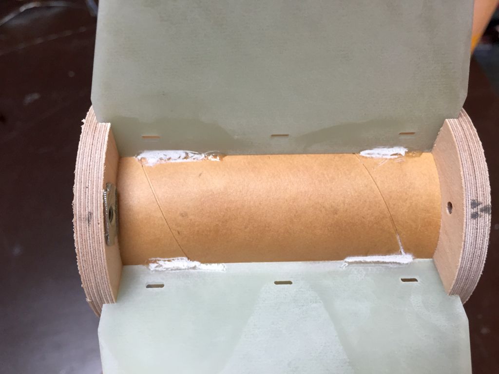

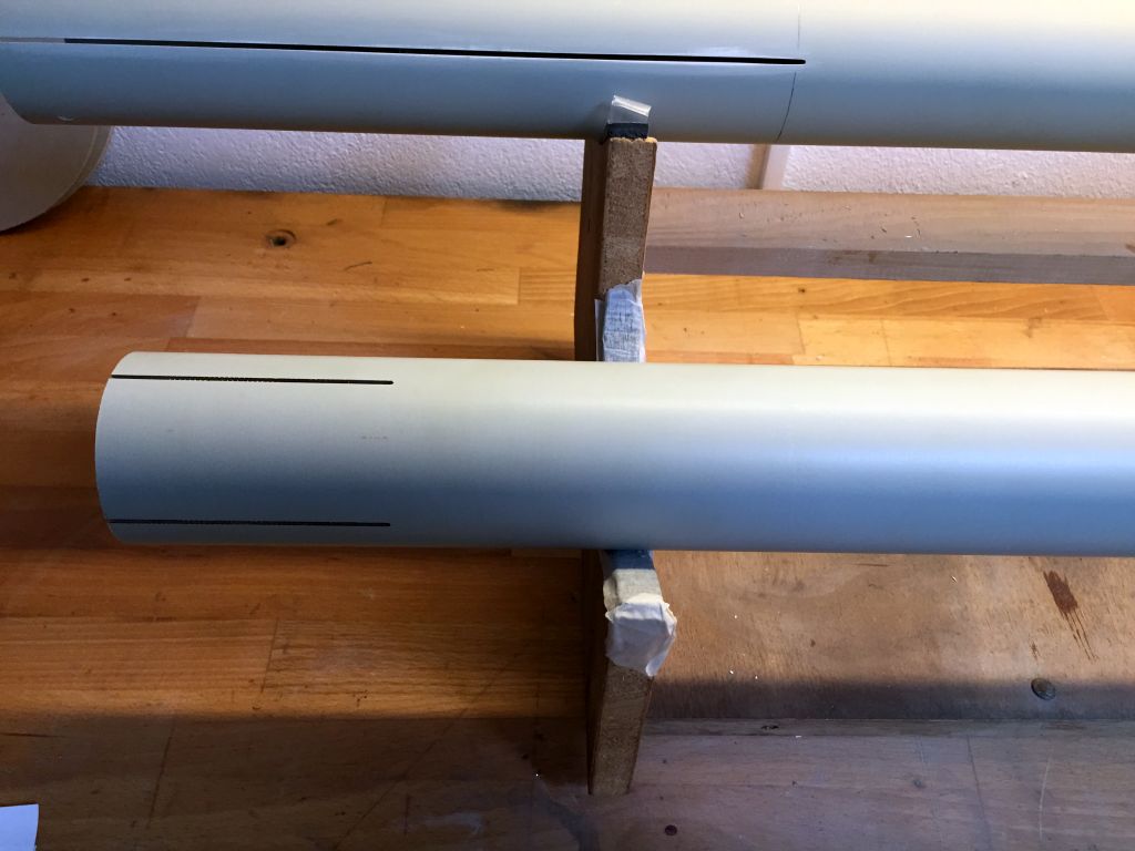

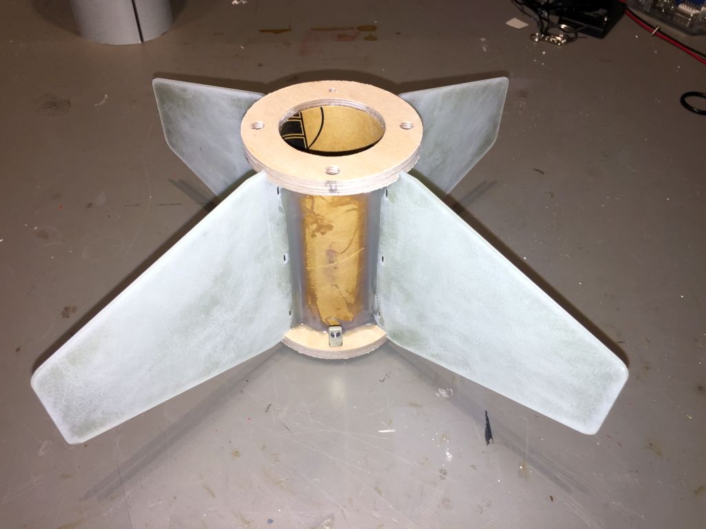

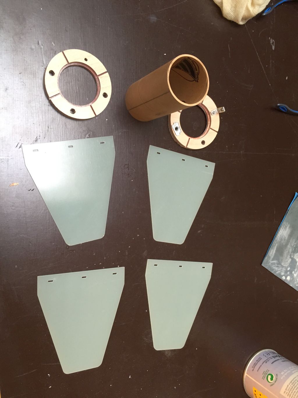

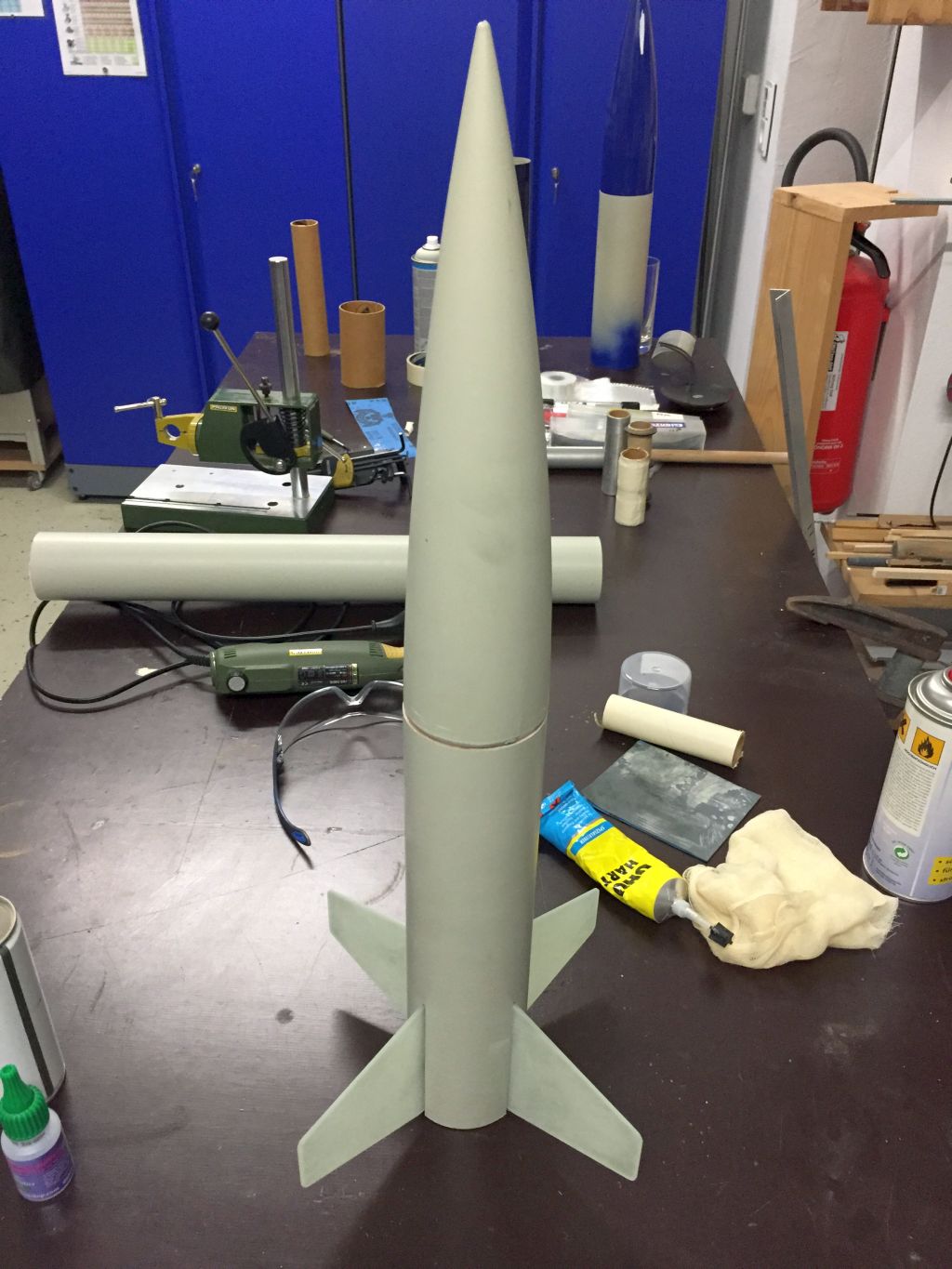

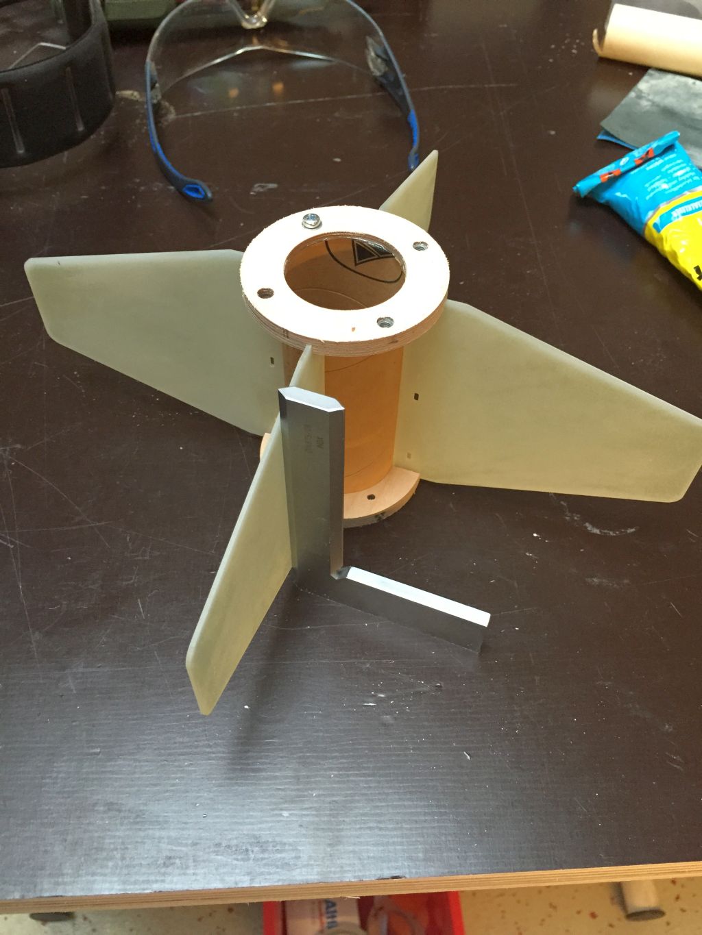

Nachdem meine schöne Goblin beim letzten Cansat-Wettbewerb verschollen war musste eine neue her. Meine war übrigens ein der wenigen noch übrig geblieben aus der damaligen Bauaktion, sehr schade. Die neue habe ich aus GFK gebaut, mit 38mm Motorrohr, wer weiß wofür das mal gut ist Zuerst die Fins und die Spanten ausgefräst: Das ganze auf ein Stück Motorrohr fixiiert und dann die Fins ausgerichtet, mit einem Haarwinkel geht das sehr genau. Die Fins habe ich vorher noch geschliffen, da geht das noch leichter als im montierten Zustand. Die Fins habe ich dann mit ein paar Tropfen Sekundenkleber fixiert Dann wurden sie mit Epoxy verklebt. Das Rohr wurde auf der neuen Schlitzomatik geschlitzt.. Mit der selbst laminierten Spitze sieht das ganze dann schon aus wie ein Goblin:

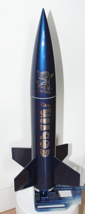

So sah das Original mal aus, das arme Original, dass jetzt irgendwo da draußen ganz alleine im dunklen kalten Wald am Baum hängt

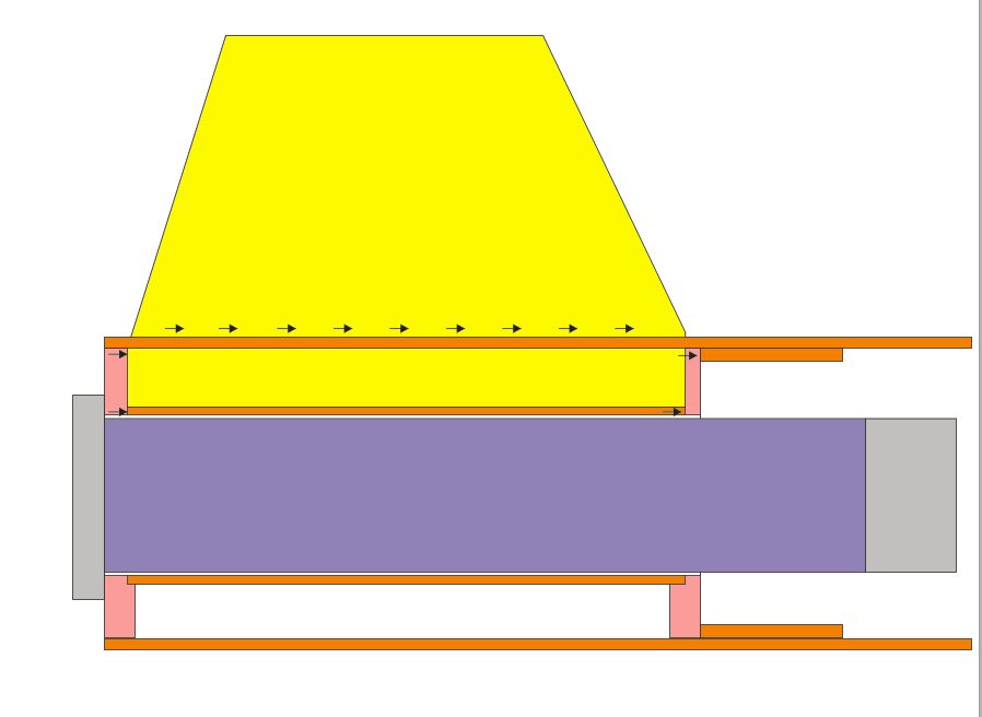

Die Krafteinleitung in das Körperrohr geht bei dem System übrgens so: Der Motor schiebt nicht aufs Motorrohr sondern auf das erste Spant. Dieses leitet die Kräfte auf das Motorrohr, dann wiedrum auf das zweite Spant, und dieses wiederum gibt sie an ein Stück eingeklebtes Kupplerrohr ab. Durch die große Oberfläche dieses Kupplerstücks kann das wesentlich mehr Kraft aufnehmen als ein eingeklebter Spant. Zusätzlich gibt die Flossenwurzel noch Halt, diese sind komplett mit dem Rohr verklebt.

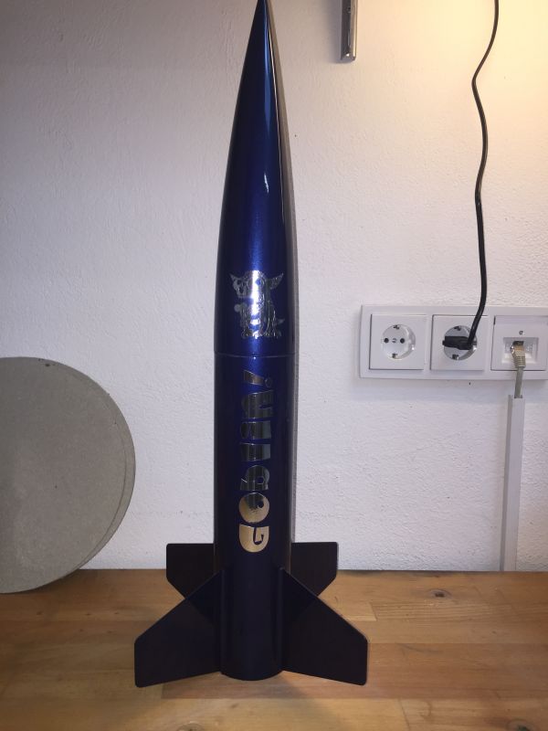

Über die Feiertage konnte ich die Lil' Goblin lackieren, Metallic Blau mit 2K-Hochglanzlack kamen drauf, und natürlich der Folien-Goblin :-)

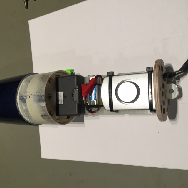

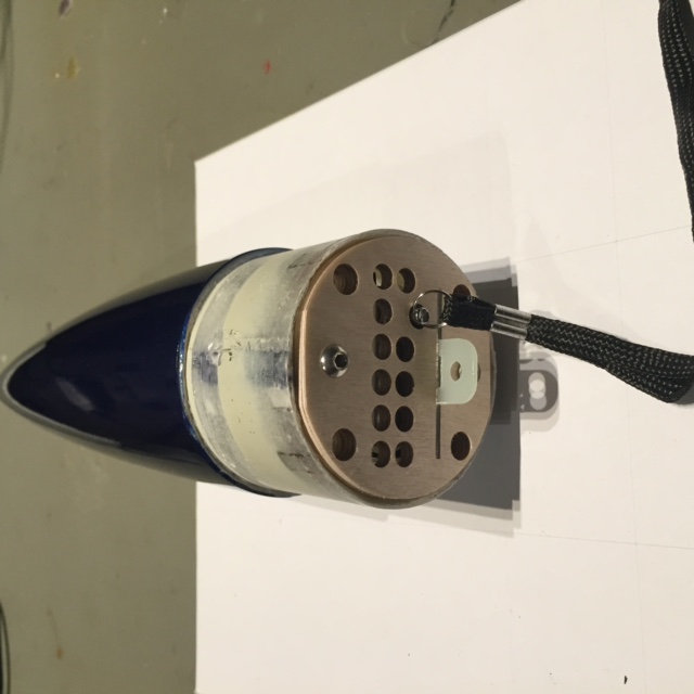

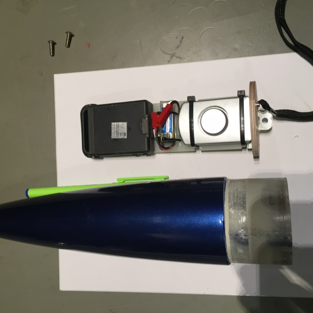

Damit der Goblin auch wieder gefunden wird habe ich mir eine GPS-Tracker/Signalgeber-Einheit gebastelt. Diese sitzt auf einem Schlitten den ich in die Spitze einsetzen kann. Damit will ich die Spitzen meiner Raketen ausrüsten, dann kann ich die Einheit in jede andere Rakete einbauen. Ich habe die Batterien aus dem Taschenalarm geholt und durch einen kleinen 2s-Lipo ersetzt, da ist der Kontakt sicher. Der Tracker ist so ein handelübliches Ebay-Teil, funktioniert aber sehr gut.
