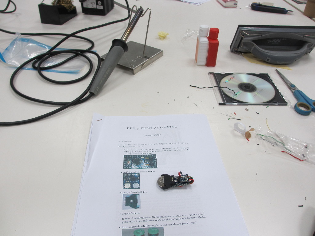

Arduino Pro mini
BMP 180
Cr2032 Batteriehalter
10 CR2032
FTDI USB Adapter für den Arduino
Schrumpfscluach klein
Schrumpfschlauch groß druchsichtig.
Und was ihr sicher alle haben wollt, weil der so toll ist:
Kupferlackdraht
Balsaholz / Flugzeugsperrholz
POGO Pins
Arduino ISP
Irgendwer hat gefragt warum niemand aus so Breakoutboards einen Arduino Altimeter baut den man einfach nachbauen kann, es gibt den hier:
http://rocket.payload.free.fr/

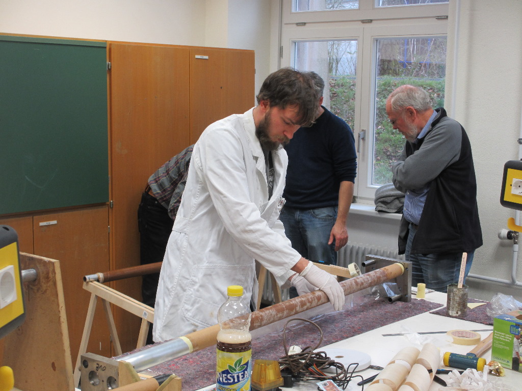

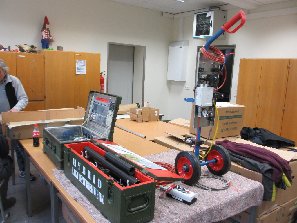

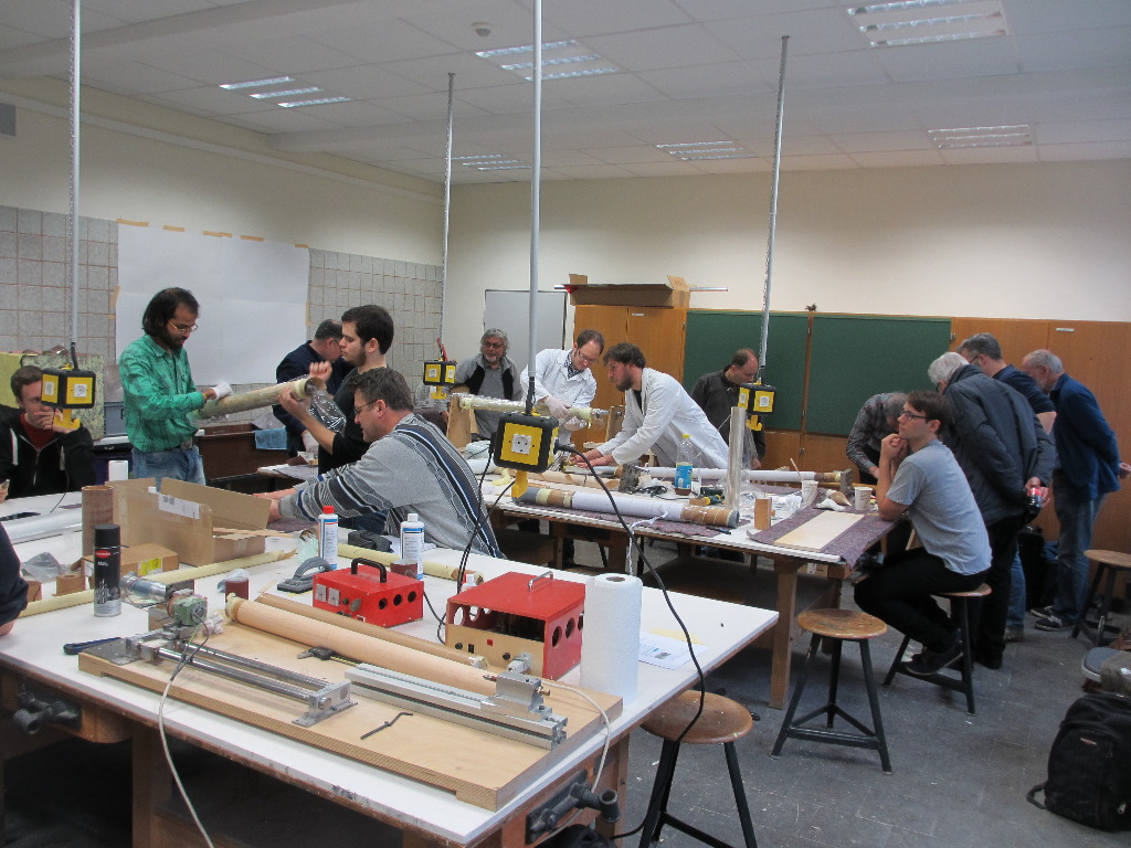

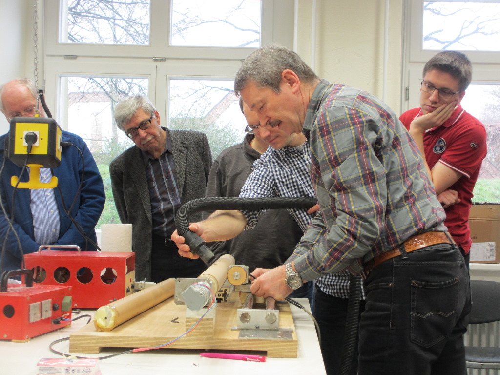

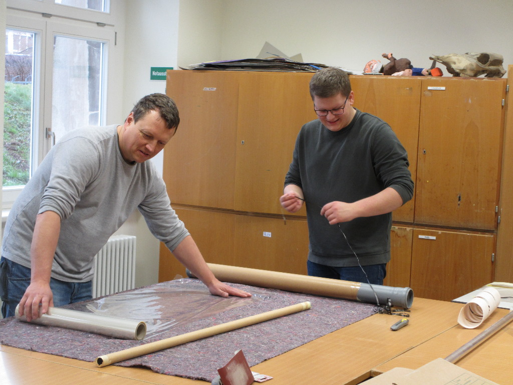

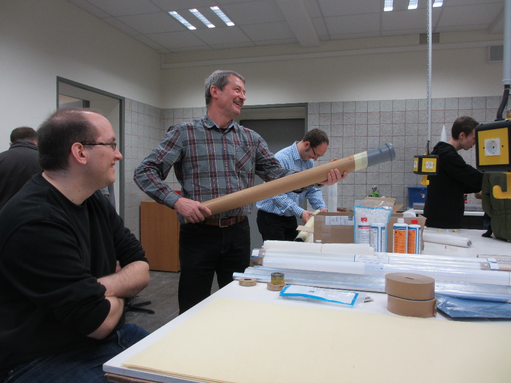

Bin auch wieder gut zu hause gelandet. Der 1. SOFEX war echt klasse! Viel gelernt bei Pauls
praktischer Präsentation zum Rohre selber wickeln. Einen simplen aber tollen Altimeter unter Anleitung von Thomas selbst
zusammen gelötet und über die ersten Ergebnisse einer Schubvektorsteuerung von Oliver, Jörg und Thomas gestaunt ;-) !
Hat mir sehr viel Spass gemacht! Bin beim 2. SOFEX gern wieder mit dabei!
Und da Bilder mehr als tausend Worte sagen, hier einfach ein paar Fotos von mir, ich glaube die brauche ich auch nicht weiter
kommentieren....smile
