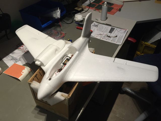

Ich hatte mir beim RJD 2015 einen Bausatz einer Me 163 von Klima gekauft, aber erst jetzt zusammen gebaut.
Die Me 163 wird von Raketenmodellbau Klima vertrieben, sie besteht aus Schaumstoff und wird am Heck von einem D3P angetrieben. Normalerweise sitzt vorn ein E-Motor drin, den kann man für den Raketenantrieb weg lassen, muss dann aber viel Blei vorn in die Spitze legen, bei mir waren es genau 90g. Die kann man also auch für einen kleinen BL-Motor nebst Regler verschwenden, dann sieht sie aber vorne nicht spitz aus.
Meine ist also ohne Motor, reiner Raketenantrieb.
Der Bau selbst ist in einer Stunde erledigt, Sekundenkleber ist dein Freund. Nachher hatte ich aber die Hände auch voll big grin
Unlackiert sieht das dann so aus:

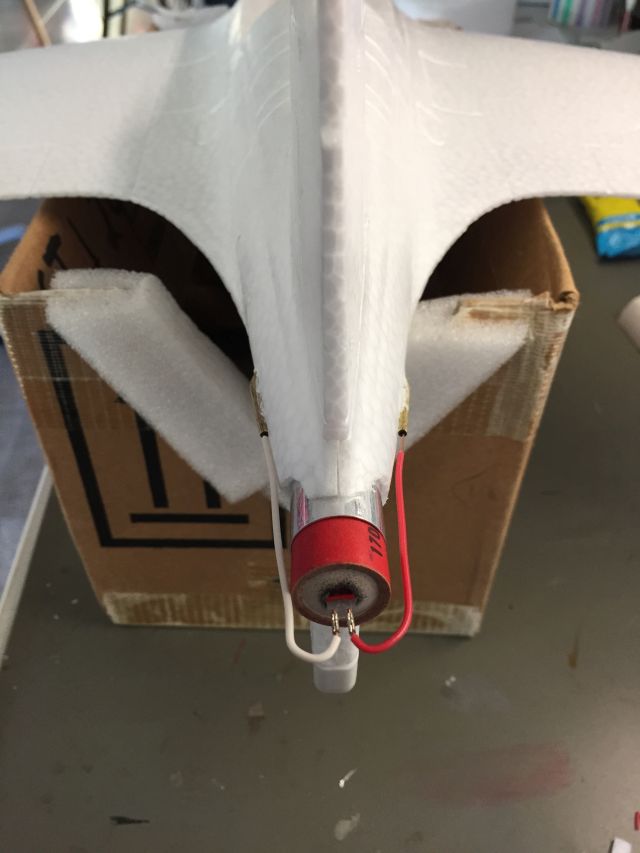

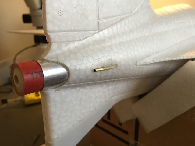

Da ich sie mit Gummiband starten möchte musste noch eine Zündvorrrichtung mit rein, dazu wurden am Motor 2 Messingröhrchen eingelassen, diese sind mit einer winzigen Zündelektronik verbunden. Diese besteht aus einem Microservo, wo der Motor durch eine Diode ersetzt wurde. Servor steuern ihr Gleichstrommotoren durch Polumkehr an, wenn der Motor anders herum laufen soll wird umgepolt. Durch die Diode fliesst bei meinem "Zündservo" nur in einer Richtung Strom, das nutze ich um den SN0-Zünder zu zünden. Am Sender ist dafür ein Schalter reserviert, der würde normalerweise das Servo umkehren, bei mir zündet er den Zünder. Dazu kann man alte kaputte Servos misbrauchen, klappt wunderbar.
In entgegengesetzter Richtung zur Diode habe ich noch eine LED mit Vorwiderstand angelötet, die leuchtet, wenn der Zündausgang nicht aktiviert ist, ich kann also sehen wann ich einen Zünder gefahrlos anschließen kann. Insgesamt ist das ganze so 20x10x10 mm klein und wiegt so gut wie nichts.

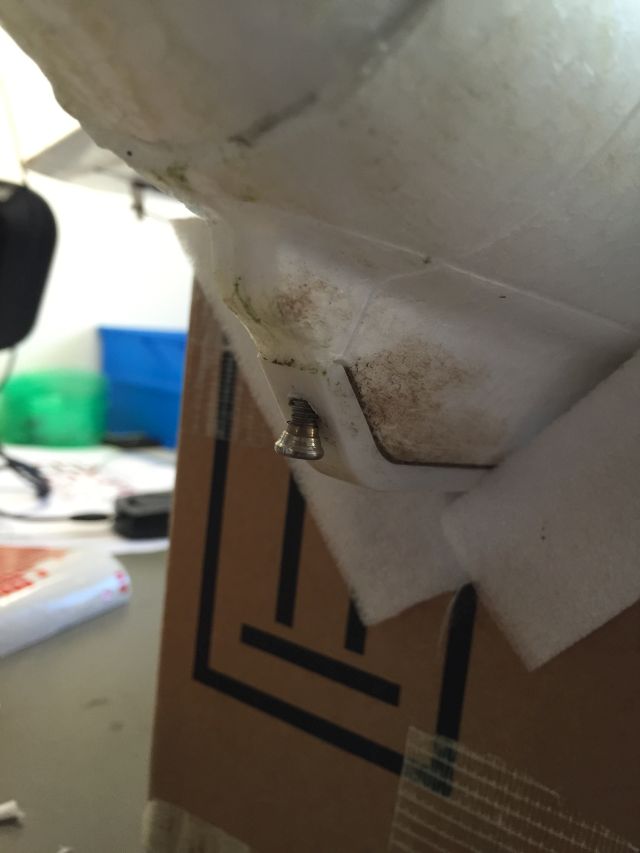

Als Haken für das Gummi habe ich eine schrägt abgedrehte Schraube eingesetzt, die ist mit Sekundenkleber befestigt und sitzt bombenfest.

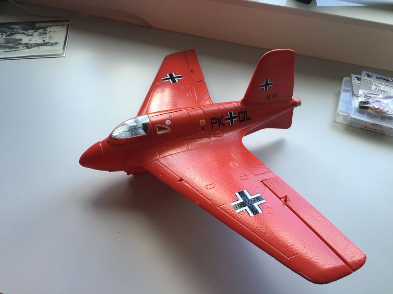

Mittlerweile ist die Me schon oft geflogen, macht sehr viel Spaß.
Sie wurde standesgemäß rot lackiert und mit Decals von Hacker versehen.

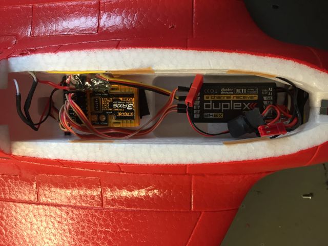

Ich habe mir bei Hobbyking einen Stabilisator besorgt, der RX3S zum Einschleifen zwischen Empfänger und Servos.
Das Teil will ich beim RJD mal testen, es lässt sich per Sender-Schalter aktivieren, so dass erst mal Flüge ohne Stabi möglich sind, so kann man nach und nach die richtige Einstellung finden und bei Aufschwingen der Regelung abbrechen.
So auf dem Trockenen arbeitet es schon, wenn man den Flieger bewegt sieht man wie es die ruder bewegt um die Bewegung auszugleichen. Bin gespannt!
