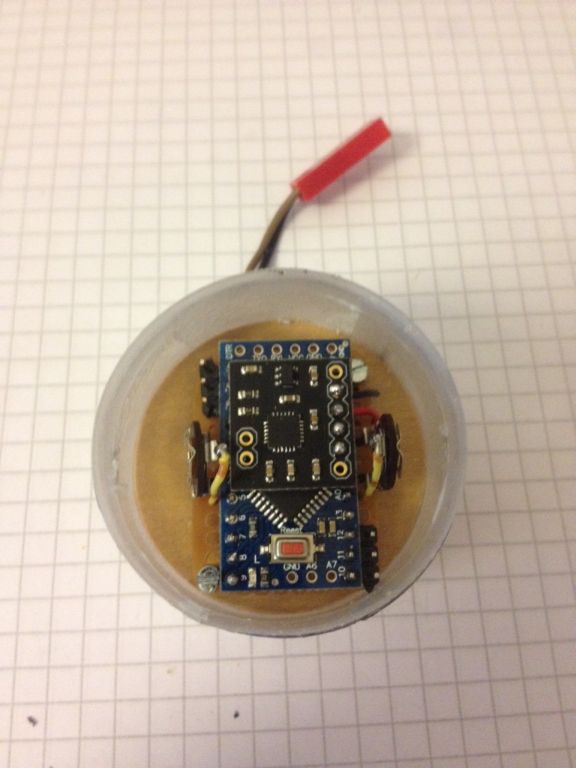

Die Steuerung ist ganz einfach aufgebaut:
Auf dem Arduino-Board ist der Lage-/Beschleunigungssensor angelötet. Man sieht noch zwei Potentiometer. Sie dienen zur Feineinstellung der Servos und können von außen mit einem Schraubenzieher feinjustiert werden.
Das ist analog zur Servo-Feineinstellung bei einer Funkfernsteuerung z. B. für Flugmodelle: Die Arduino-Software fragt die Potentiometerstellung ab und bildet daraus einen Korrekturwert für die Servostellung.
In einer weiteren Sektion findet die Stromversorgung Platz. Man sieht den 7,4V-Lipo-Akku und die 5V-Regelung.

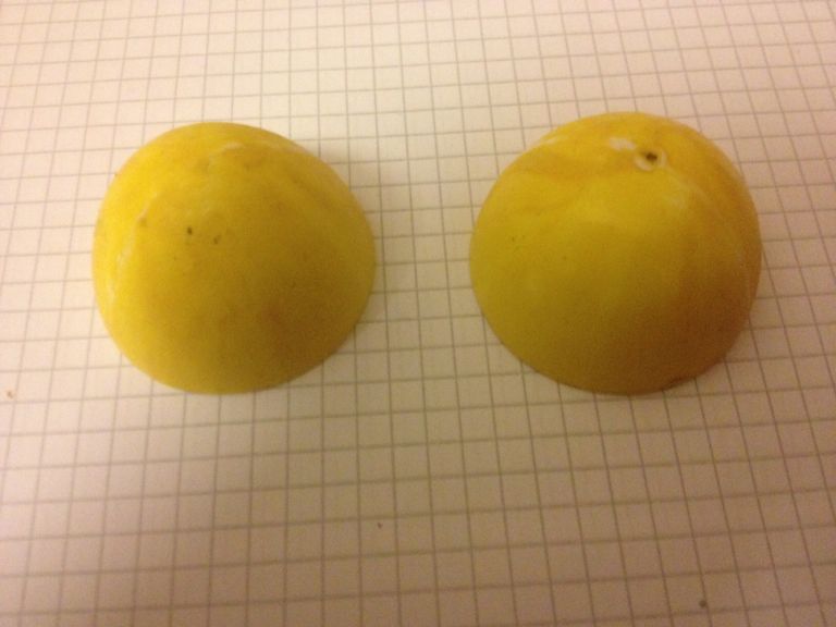

Als Spitze für das Oberteil eignete sich ein halbes Plastik-Osterei aus dem Fundus meiner Frau:

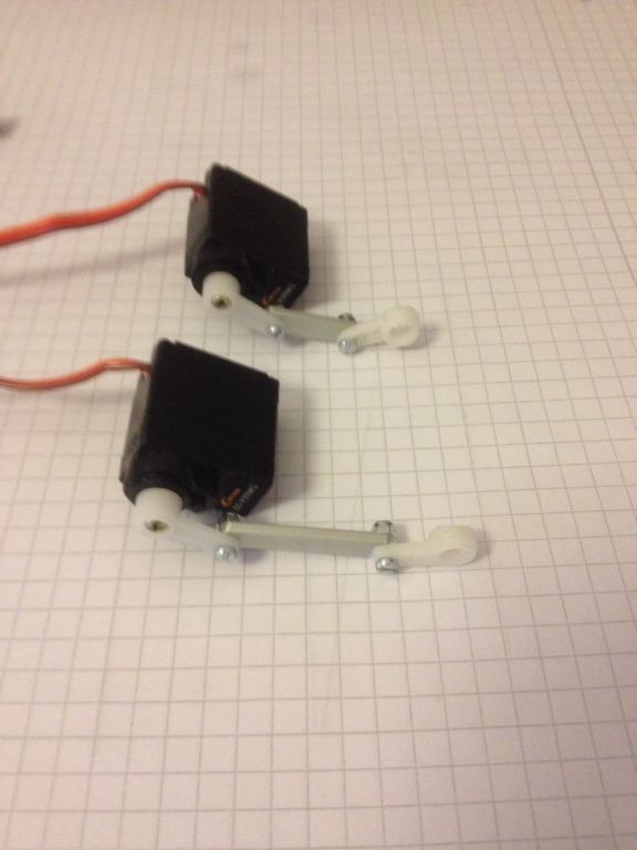

Als Servos nahm ich welche mit Metallgetriebe, die einfachen schienen mir für diesen Zweck zu schwach. Über eine Hebelmechanik drehen sie die Gewindestangen, auf denen die Hilfsfinnen befestigt sind.

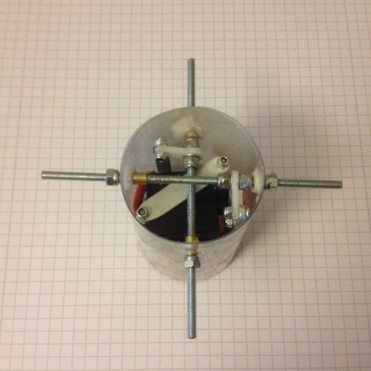

Beitrag 7637683 [Alter Beitrag29. März 2016 um 15:40]
Hier sieht man von oben auf Gewindestangen und die Servomechanik. Das Ganze hat leider etwas Spiel, aber für Gabel- oder Kugelköpfe schien mir der Platz - und vor allem die Höhe - nicht ausreichend.
Die Hilfsfinnen sind 3 in Schichten mit PU-Leim geklebt:
- 2 mm Abachi
- dann 3 mm Sperrholz
- dann wieder 2 mm Abachi
Darin eingelassen ist ein Messingröhrchen von 3 mm Innendurchmesser (also 4 mm außen); das ergibt etwas Pressung. Die Befestigung der Hilfsfinnen auf den Gewindestäben erfolgt so, dass zwei Muttern fest gegen die Röhrchen geschraubt werden. Alles eine ziemliche Fummelei!

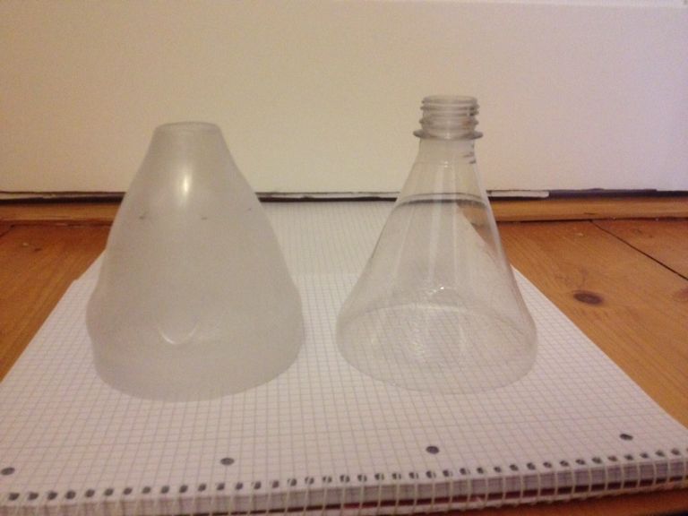

Bei der unteren Spitze habe ich mir die Sache einfach gemacht: Beim Drucktest einer einzelnen Flasche hat sich der Hals bei ca. 9,5 bar etwas verformt. Hier zum Vergleich der verformte und ein normaler Hals:
Dieser verformte Hals bekam noch die Spitze einer Silvesterrakete oben drauf und etwas PET in Streifenform als Ausgleich der Stufe.

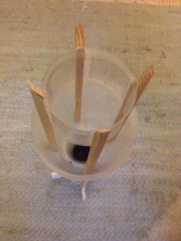

Der Drucktank entstand aus vier 2-Liter-Flaschen in AST-Technik mit zwei Lagen Epoxy-Laminat. Er hat ein Volumen von 3,9 Liter.

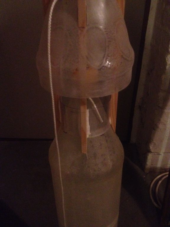

Besonderes Augenmerk wurde auf die Befestigung des Oberteils am Drucktank gelegt, weil das ein kritischer Bereich ist. Am Oberteil sind 4 Holzstäbe angeklebt, die unten wiederum an einem PET-Ring von einer 0,5Liter-Mehrwegflasche geklebt (PU-Leim) sind.
Zusätzlich wurde überall, wo das ging, noch der Pattex Spezialkleber Nr. 6 (mit dem üblicherweise Finnen am Drucktank geklebt werden) eingesetzt. Zwischen Ober- und Unterteil wurde die oben beschriebene äußere Spitze auf die Holzstäbe geschoben. Sie muss nichts halten, sondern nur verdecken.

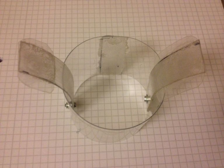

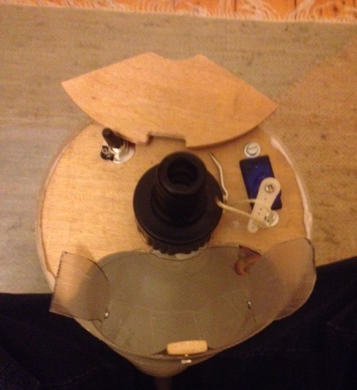

Für die Unterbringung des Fallschirms kommt eigentlich nur das Heck in Frage.
Dazu wurde ein PET-Ring geklebt, an diesen zwei Löffel als PET-Federn, die zum Spannen übereinander gelegt werden, um die Kraft bem Auswurf des Fallschirms zu erhöhen.
Eine Sperrholzplatte ist in das Heckteil eingeklebt. Das ganze Heckteil wird durch die Düse am Drucktank gehalten, so dass das Heckteil abgenommen werden kann, z. B. zum Akku-Wechsel.

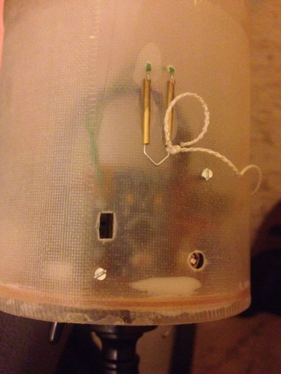

Eine Klappe aus Sperrholz greift einerseits unter die Düse und wird auf der anderen Seite mit einem Stift gehalten. Sie verschließt so die Fallschirmkammer. Der Stift wird vom Servo gezogen, wenn der im Heckteil eingebaute Timer auslöst.

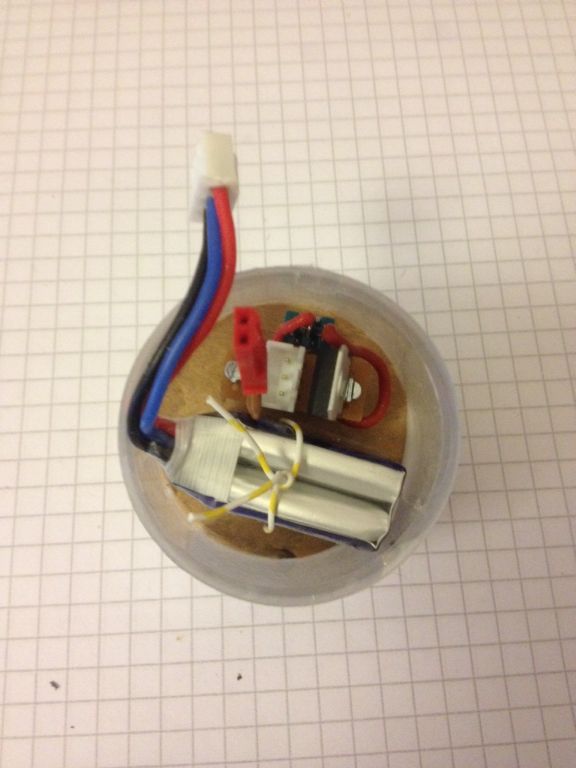

Blick auf Timer und Abreißkontakt:

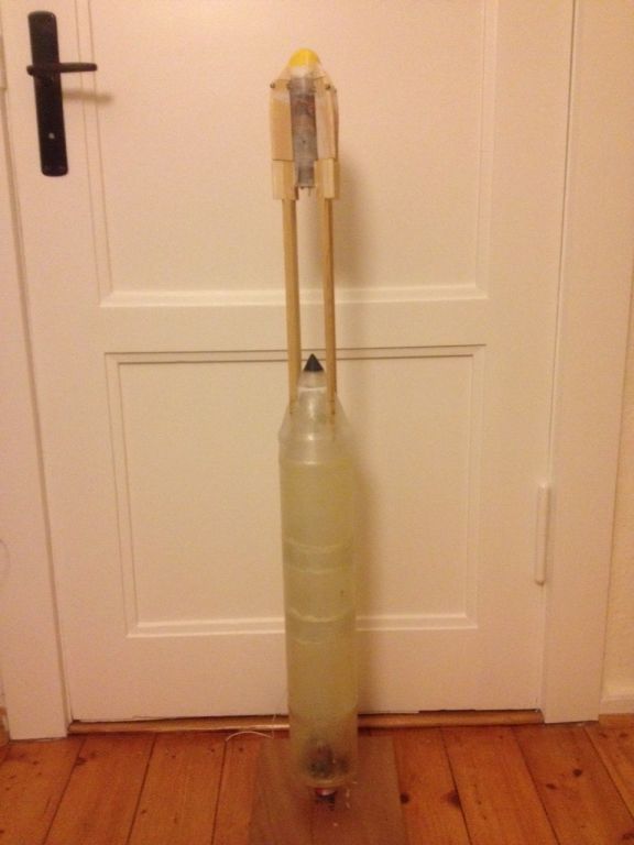

Zusammengebaut sieht das Ganze so aus:

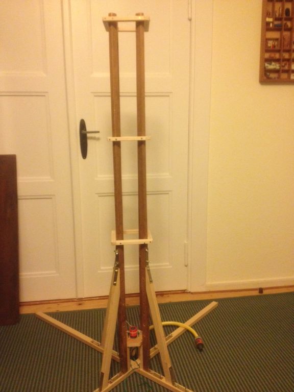

Und das Startgerüst:
laminare necesse est!

Klar ist, dass diese Rakete ohne elektronische Stabilisierung keine Stabilität hat. Immerhin hat sie relativ viel Gewicht in der Spitze (Servos, Servomechanik, Akku, Elektronik, usw.).
