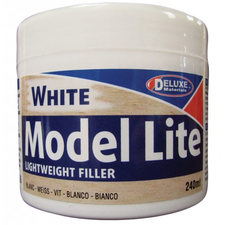

Beitrag 7639088 [Alter Beitrag19. Oktober 2016 um 17:41]
jemand Erfahrung hiermit?
Hab ich heute bestellt, hoffe die beeilen sich mit der Lieferung.
Gruß Jan
