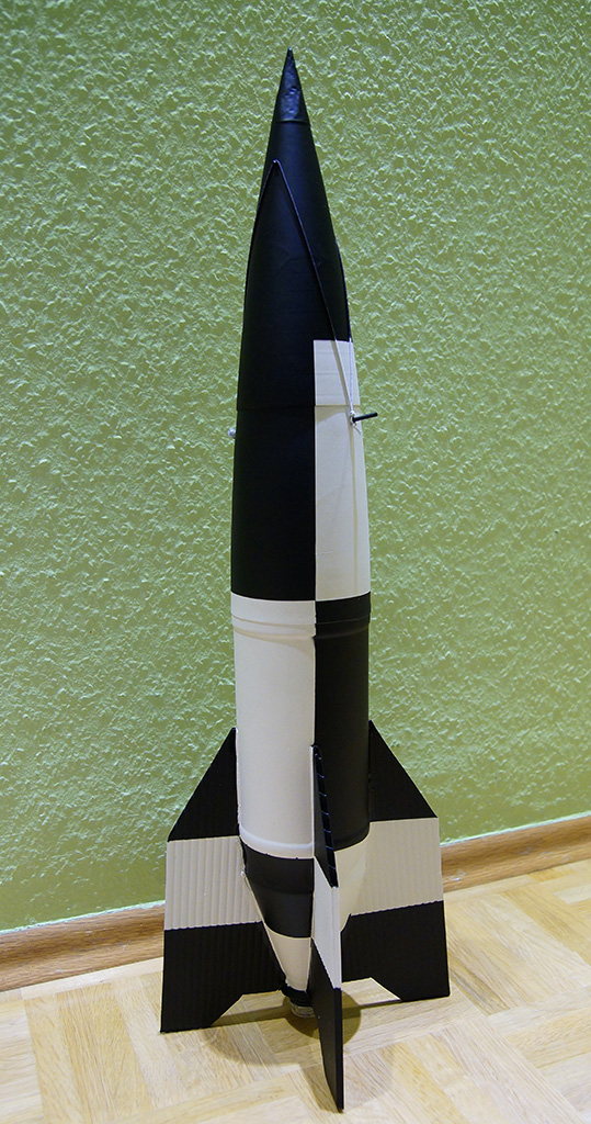

Ich will nun auch einmal meinen Einstand geben. Schon jahrelang bin ich stiller Mitleser. Angefangen hat alles mit dem Abschuss von Spraydosen per Druckluft in der Kindheit.wink
Diese Zeiten sind längst vorbei, mittlerweile drücke ich die Daumen das meine nicht auf solche Gedanken kommen. Zwischenzeitlich habe ich ein paar Erfahrungen mit dem Shootinger Bausatz gesammelt, dies war jedoch nicht genug. Es muss doch höher gehen.
Also ging ich selbst ans Werk, unzählige Stunden wurde gelesen und geplant. Meine erste eigene WaRa sollte ein an die V2/A4 angelehntes Modell werden. So wurde Material gebunkert (1.5l Mezzo Mix Flaschen, die alten stabilen big grin). Es wurde eine Schrumpfform für die Spitze aus Holz gedreht, es wurde ein Startrampe gebaut wieder verworfen und was Neues entworfen usw...
Am Ende ging hier über ein ganzes Jahr ins Land bis alles zur Zufriedenheit funktionierte.
Heute war dann der Erstflug geplant. Blauer Himmer, kaum Wind, kurz und knapp perfektes Wetter für einen Start.
Drei mal erhob sich das gute Stück schnurgerade in den Himmel, der Fallschirm öffnete sich kurz nach dem Gipfelpunkt und Sie schwebte gemächlich zu Boden.
Beim vierten Mal jedoch vollführte sie einen wunderschönen Parabelflug, um dann ihre schöne Spitze ungebremst ca. 10cm tief in die Erde zu rammen. angry
Naja, nun gibt es wieder genug zu tun um das Modell wieder fit zu machen. smile
Hier ist sie noch heil:

Ich muss sagen, Deine A4 sah ja sehr schick aus! Konntest Du herausfinden, was die Ursache für den Absturz war, Versagen des Tomy Timers, Verklemmen des Fallschirms o. ä.? Die Bäume waren aber auch ziemlich nahe und hätten zumindest eine "Kletterbergung" verursachen können.
Leider konnte ich die Ursache nicht mehr ausmachen. Die Spitze war ca. 10cm im Boden versenkt, muss sich also nicht von der Rakete gelöst haben. Eventuell hatte die Rakete schon zu viel Geschwindigkeit nach dem Gipfelpunkt aufgenommen und der Auswurfmechanismus war dann zu schwach um die Spitze zu öffnen.
Den Auswurfmechanismus hatte ich etwas anders konstruiert als der üblichge Auswurf über eine Seitenklappe.
Ursprünglich hatte ich vor, den Auswurf über eine Seitenklappe zu realisieren, leider habe ich keine passende PET-Flasche zum kompletten aufschrumpfen auf die Holzspitze gefunden. Daher habe ich zwei Teile geschrumpft und das obere Teil wurde dann abgeworfen.
Für die Reparatur werde ich das Seitenauswurfkonzept wieder aufnehmen, das erscheint mir zuverlässiger. Muss nur noch eine passende Flasche finden um das Oberteil aus einem Guss zu bekommen.
Die Bäume waren ca. 100m vom Startpunkt weg, sieht nur so nah aus. Zur Not hab ich die Seilkletterausrüstung Zuhause. ;-)

Schöne Rakete.
Was für eine Flasche hattest Du denn für die Spitze genommen?
Hattest Du die Flughöhe gemessen?

Für den Übergang Tank zur Spitze habe ich einen großen "Konus" aus einer 1.5l Mineralwasserflasche geschrumpft. Die separate Spitze wurde dann aus einer 1l "hohes C" Saft-Flasche geschrumpft.
Im Moment suche ich noch eine passende dünnwandige Flasche um das Teil aus einem Stück schrumpfen zu können.
Die max. Höhe hab ich mit 70m gemessen. Mit einem Estes Altimeter. Die anderen Starts lagen mit 66-68m knapp darunter.
