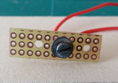

Beitrag 7640769 [Alter Beitrag31. Juli 2017 um 19:16]
Ich hatte noch eine andere Idee. Ich habe einfach eine Lochrasterplatte genommen und ein entsprechendes Stück ausgesägt. Dann zwei Befestigungslöcher (3 mm Durchmesser) gebohrt und zwischen diesen ein Loch gebohrt und 3 mm Gewinde geschnitten:
Zwei Kabel so angelötet, dass die Schraube beim Eindrehen die Lötpunkte zuverlässig kontaktiert. Fertig! Was haltet Ihr davon?

Beitrag 7640770 [Alter Beitrag01. August 2017 um 13:09]
Sieht erstmal gut aus, aber ich kann auf dem Bild nicht genau erkennen ob und wie der Kontakt wirklich zuverlässig und dauerhaft (auch unter Last/Vibration) hergestellt wird.

Beitrag 7640771 [Alter Beitrag01. August 2017 um 15:06]
Die Lötpunkte habe ich so etwa linsenförmig ausgeführt und möglichst gleich hoch. Die Schraube berührt aber nur einen Teil des Lötpunkts und drückt diesen (plastisch) etwas ein. Erschütterungen müsste das aushalten, könnte man aber auch noch testen, ich weiß nur noch nicht wie; müsste man wohl mit einer Elektronik testen, die eine Unterbrechung feststellen kann.
Eine größere Schraube könnte natürlich noch besser sein.

Beitrag 7640773 [Alter Beitrag01. August 2017 um 16:59]
Eben eine Selbsthalteschaltung löten und dann beim Schleudern auf die Waschmaschine legen.wink
