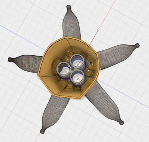

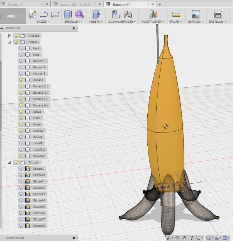

Ich habe dann einige Zeit damit verbracht und mit Fusion360 eine Bananenrakete entworfen.
Das fing an mit den Leitwerken, die natürlich Bananenform haben mussten. Dazu habe ich mir ein 3D-Modell einer Banane im Netz gesucht und es in Fusion importiert. Nach einigem hin und her waren daraus 5 Bananenleitwerke geworden, 5 weil ich den Bananen keine sehr große Aerodynamische Wirkung zubillige, mehr Fläche gibt mehr Wirkung.
Dann wurde der Körper entworfen, ein Loft-Element mit verschiedenen Querschnitten auf einer krummen Bahn ergab dann die optimale Form:

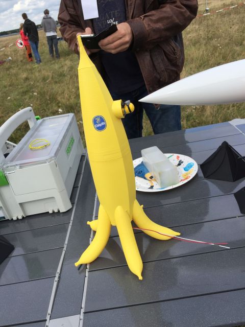

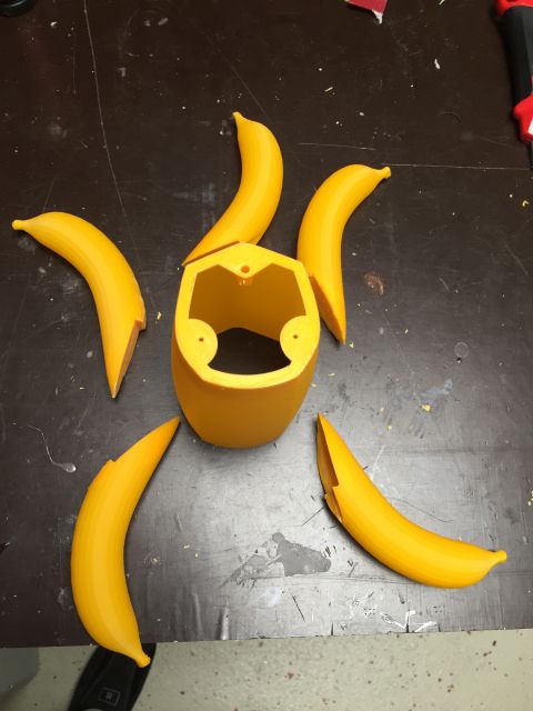

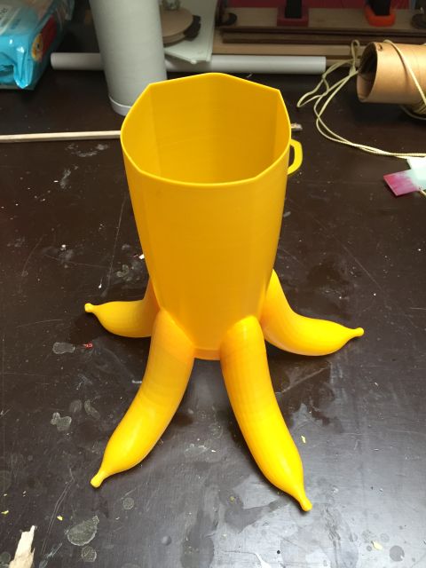

Die einzelnen Teile wurden vom Ultimaker tadellos gedruckt, aus gelben ABS, musste ja auch Bananenfarbig werden.
Am Heck habe ich die Bananen mit Uhu Hart Kunststoff angeklebt, das hält wie verschweißt.

Nachdem die ersten Testflüge beim P1-Flugtag zeigten, dass die Hülle doch sehr empfindlich ist habe ich den Neubau komplett mit Aceton eingepinselt, das sorgt für bessere Haftung zwischen den einzelnen Lagen ABS. So um die 5x muss man das machen, dann reißt es nicht mehr so einfach ein.
Die Hülle besteht aus 0,6mm ABS, ist also sehr dünn.

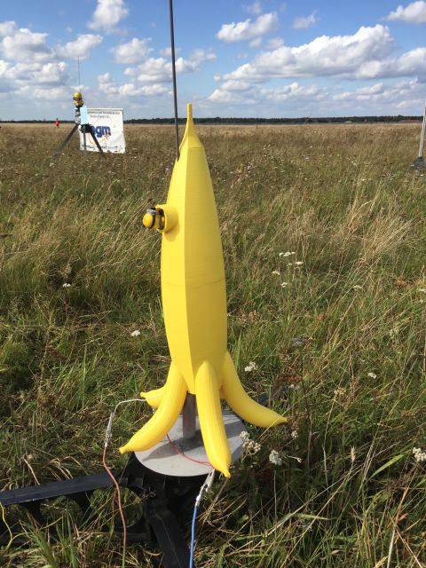

Das Endprodukt sieht dann so aus:
Vor dem Start war dem kleinen Minion ziemlich bange...

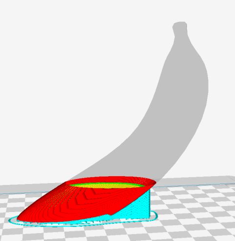

Wie hast Du die Bananenflossen gedruckt? Am Stück mit Stützstruktur? In welcher Ausrichtung?
Beiträge: 2029
Beitrag 7641059 [Alter Beitrag21. September 2017 um 19:55]
Die sind einzeln gedruckt mit der zu klebenden Fläche nach unten, da dann ein wenig Stützstruktur drunter. Das hatte den Vorteil, dass ich an der Stelle mehr Material hatte und den Rest der Bananen mit Spiralize drucken konnte, also sehr dünn und leicht. An den Stellen wo sie angeklebt sind wurden sie so sehr stabil. Durch die Stützstruktur wurde die Klebefläche auch rauher, klebt besser.

Cool, Du kannst Deinem Slicer sagen dass er für verschiedene Abschnitte des Modells verschiedene Strategien fahren soll (also "normal mit Stützstruktur" im unteren Bereich und "spiralize" weiter oben), oder wie klappt das?
Beiträge: 2029
Beitrag 7641066 [Alter Beitrag22. September 2017 um 10:09]
Das geht bei Cura im Spiralize-Mode, da kann man angeben ab welcher Schicht er mit Spiralize anfangen soll. So kann man die ersten Schichten massiv machen, darüber fängt er dann mit einer Lage an der Außenhaut an.
Alternativ gibt es ein Plugin wo man für verschiedene Höhen eigene Parameter eingeben kann, da kann man dann z.B. den Füllgrad in einem bestimmten Bereich anders machen, oder die Wandstärke.
