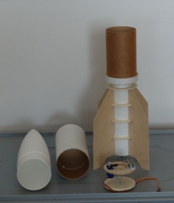

Die Rohrverbinder sitzen sehr stramm im Körperrohr, so dass damit keine Trennung möglich ist. Aber das Kupplerrohr für die 75 mm Rohre sitzt sehr schön leichtgängig in dem Rohrverbinder.
Das für die Aufnahme der Motorhalterung vorgesehene 50 mm Rohr wurde mit zwei Spanten aus Sperrholz in das Kupplerrohr eingeklebt. Auf das untere Ende des Kupplerrohrs wurde eine kurze Kombination Körperrohr/Rohrverbinder geklebt. Sie dient als Anschlag für das aufzuschiebende Körperrohr (78 mm), in das innen ein Stück Rohrverbinder (76 mm) eingeklebt ist.
Die Schulter der Spitze wurde abgesägt, um dort die Elektronik unterzubringen. Meine Idee war, eine zweistufige Bergung zu realisieren. Der Drogue soll durch Motorausstoß ausgeworfen werden, der Main elektronisch ausgelöst über einen Tether, den ich schon beschrieben habe.
Beim Flug soll das Köperrohr mit der Spitze verbunden bleiben, andererseits soll es abnehmbar bleiben, um an die Elektronik heranzukommen.

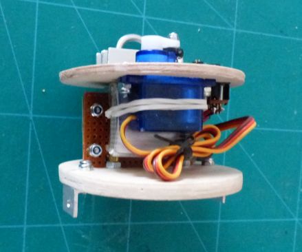

Auf dem Bild ist schon die entsprechende E-Bay zu sehen. Ein Problem dabei ist natürlich, dass es - zumindest meines Wissens - keinen Altimeter gibt, der einen Servo betätigt und in die E-Bay passt. Den muss ich mir also noch mit einem Arduino erstellen. Der Altimax!, der Servos bedienen kann, muss ja senkrecht eingebaut werden.

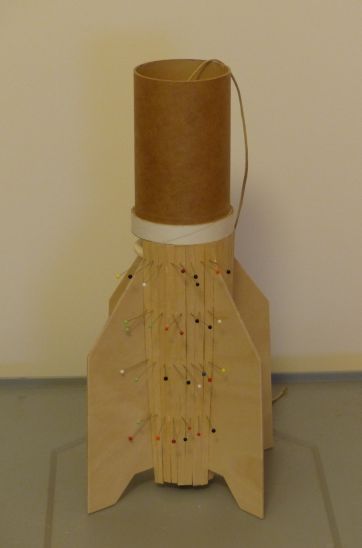

Auf das 50 mm Rohr wurden entsprechende Spanten geklebt, die zur Formgebung des Hecks dienen. Da muss noch in dünnen Streifen 2 mm starkes Abachi-Holz aufgeklebt werden. Die Finnen aus 2 mm Flugzeugsperrholz haben dort, wo die Spanten sitzen, entsprechende Aussparungen.

Was auf dem Bild zu sehen ist, hat zusammengesetzt eine Länge von ca. 67 cm und wiegt 420 g.

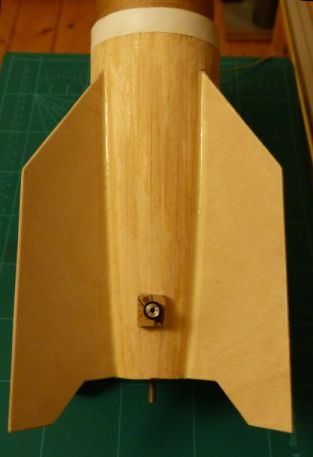

Aufkleben von Streifen aus 2 mm Abachi-Holz:
Nach dem Füllen der Fugen und mit Fillets für die Finnen sieht es jetzt so aus:
Dafür nehme ich gern den Reparatur PUR-Spachtel von Henkel. Ich bin mit dem Ergebnis recht zufrieden. Im Nachhinein gesehen hätte auch Balsa- statt Abachi-Holz gereicht, wäre noch etwas leichter gewesen, aber jetzt ist es enorm stabil.
Für den Abstand des unteren Railbuttons habe ich ein Stück aus einem Sektkorken zurechtgeschnitten. Spaltet nicht so wie Holz.
Jetzt geht es ans Spachteln und Schleifen ...

Die Elektronik ist jetzt komplett:
Sie wiegt immerhin fast 100 g!
Jetzt muss noch eine Menge Ballast in die Spitze gebracht werden. Ich hatte ja schon darüber gelesen, dass die A4 viel Ballast in der Spitze braucht, es aber bisher noch nicht so ganz geglaubt.
