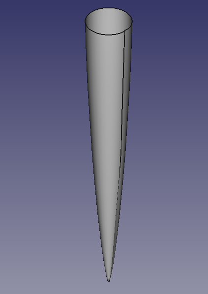

Beitrag 7641894 [Alter Beitrag11. Januar 2018 um 01:14]
Das Ergebnis:

Oha ;-) Aber schön zu sehen dass FreeCAD eingesetzt wird, das hat m. E. ein relativ gutes CAM-Modul für 2,5D und 3D.
Verstehe ich das richtig dass Du einen Sweep/Loft, also eine Fläche mit Mehrfachschnitten, erzeugst? Warum nicht einfach die Kontur der Spitze und dann einen Rotationskörper? Leider kann FreeCAD keine "normalen" Splines, zumindest bräuchte man damit oder auch mit B-Splines sicher deutlich weniger Kontrollpunkte.
Prefect123
Prefect123
Wohnort: Bangor
Beiträge: 270
Beitrag 7641898 [Alter Beitrag11. Januar 2018 um 09:36]
Das ist einfach zu erklären, ich weiss nicht, wie man eine Karman hüll-linie zeichnet, zumindest nicht so, dass das rendering nicht eckig aussieht.
So blieb eigentlich nur der Sweep.
Und ja, bsplines wären besser. Vielleicht in irgend einer späteren Version...
Ich lasse mich übrigens gerne vom Besseren überzeugen &#9786;Ich arbeite nur ab und zu mit CAD systemen, bin also sicherlich kein Experte

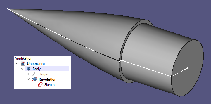

Das ist normal, dass die Kanten von Rotationskörpern leicht eckig dargestellt werden. Intern sind sie aber ideal rund. Das erkennst Du daran, dass die Flächen selbst keine Kanten o. ä. aufweisen.

Wie hast Du die Hüllkurve erzeugt?
Polygon? Zusammengesetzt aus Linien und Ellipse?
das von Karman Profil kann ich nur als Polygonzug abbilden und die Strecke zwischen zwei Eckpunkten wird damit als Linie erzeugt. Je nach Auflösung erhält man also eine mehr oder weniger grobe "Treppe".
Beim Sweepen wird die Hülle jedoch als Kurvenstück (oder ähnliches) und nicht als Linie interpoliert. Daher ist da keine Treppe zu finden.

Ich habe die Kurve als B-Spline angelegt (das im Bild soll im Übrigen keine Von-Karman-/Haack-Spitze sein). Das gibt mit Sicherheit nicht die exakte Kurve wieder, aber für unsere Zwecke sollte es nah genug sein. Leider legt man dafür in FreeCAD Kontrollpunkte an, durch die die Kurve nachher nicht durchläuft, deshalb wird es wohl etwas schwierig, die Kurve dadurch gut anzunähern.

Ah, ok.
Dummerweise gehen bsplines bei meiner Implementation nicht, wie überhaupt die Workbenches draft und arch. Es fehlt ein pivy modul für python2 und freecad weigert sich python3 zu verwenden.
Bplines sollten zwar seit Februar 2017 auch im Sketcher verwendbar sein, aber bei mir finde ich das nicht (Version 0.16, opensuse).
Und selber compilieren habe ich nun wirklich keine lust zu...

FreeCAD 0.16 kann man in der Pfeife rauchen, ab 0.17 ist es ganz brauchbar. Bei mir läuft es unter Linux Mint 17.1, Windows 7 und Windows 10 ziemlich gut.
Ich würde außerdem nur im Part Design arbeiten (nicht zu verwechseln mit Part), von da aus gelangt man ja direkt in den Sketcher. Draft brauchst Du m. W. nur für richtige Zeichnungen, habe ich noch nicht mit gearbeitet.
