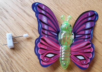

Ich habe die heute bekommen und mal einen zerlegt.
Die Timer machen einen sehr guten Eindruck.
- Lange Achse zum Aufziehen
- Starke Aufziehfeder (hatte ich bis jetzt so bei noch keinem Timer)
- max 3,5 Umdrehungen (Zeit bei 3,5 Umdrehungen: ca. 13 Sekunden)
- Abmessungen ca. 25 mm x 14 mm x 9 mm

leider müssen wir vom Kauf dieser Tommy Timer abraten.
Das Problem ist, dass der Stab zum Aufhängen des Gummibandes im Gehäuse verschoben bzw. teils herausgezogen werden kann. Folglich wird die Feder entlastet, ohne dass sich der Stab bewegt.
Außerdem ist der Stab nicht sonderlich stabil und wird durch ein straffes Gummiband (wie es beim Fliegen mit hohen Beschleunigungswerten notwendig ist) mit der Zeit verbogen.

das mit dem Herausziehen der Welle habe ich auch schon gemerkt. Fand ich jetzt aber für mich ganz praktisch, da ich die Welle eh kürze und dann ein Messingröhrchen mit einem Querstab auf die Welle löten. Also Welle rausziehen, kürzen, Röhrchen anlöten und Welle dann wieder hineinstecken.
Dadurch wird das freiliegende Stück der Welle dann auch stabiler und verbiegt nicht.
Marcel

So sieht das dann aus.
