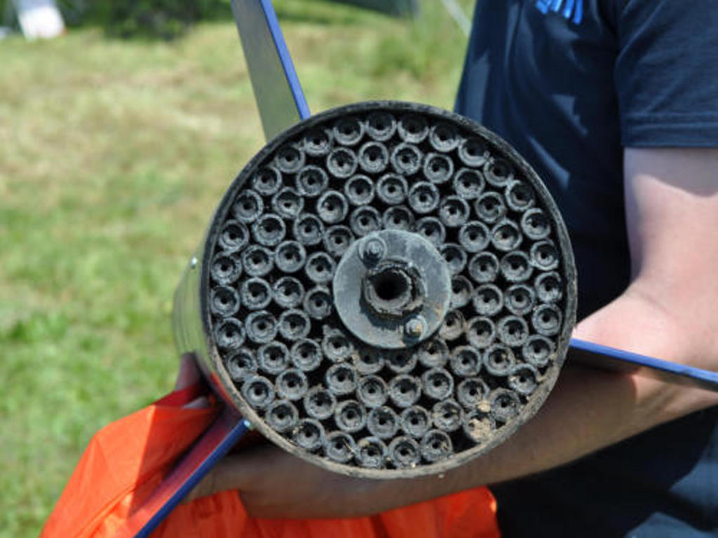

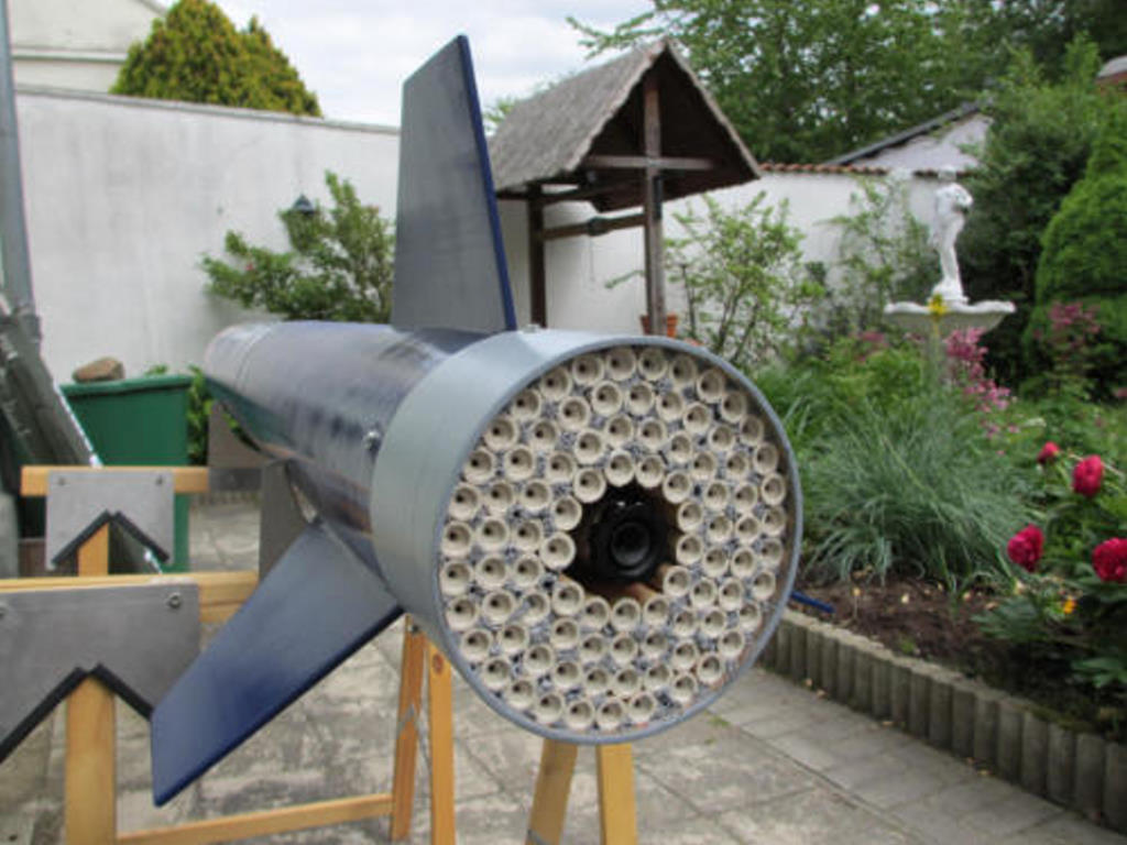

Hi Andreas, ich habe am Clustern auch gefallen gefunden Ich habe noch ein paar andere Projekte in Planung. Das nächste wird ein Upscale meiner Bullet, welche dann auf einem Cluster Equivalent zum J350 fliegen soll, 40x D9 Hi Rolli, vielleicht klappt es mal auf der Roten Jahne oder du verirrst dich doch mal nach Delmenhorst Viele Grüße Robert
Beiträge: 585
He Robert, na das hört sich ja klasse an, du kommst meinem Rekord langsam näher..... Andreas

Sehr cool dein Cluster!

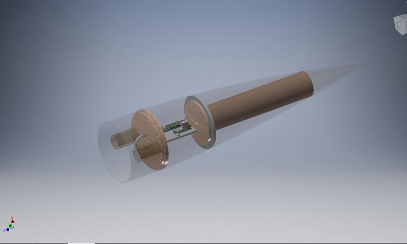

Am Wochenende geht es dann weiter mit der Elektronikkammer. Hier schon mal der CAD-Ausblick. Die Elektronik sitzt in der Spitze. Im Bereich der Schulter sitzt der Verschlussspant, wo auch 2 Filmdosen für die Pyroflocken befestigt sind. Viele Grüße Robert

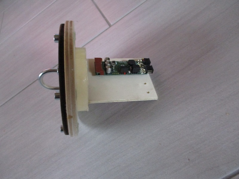

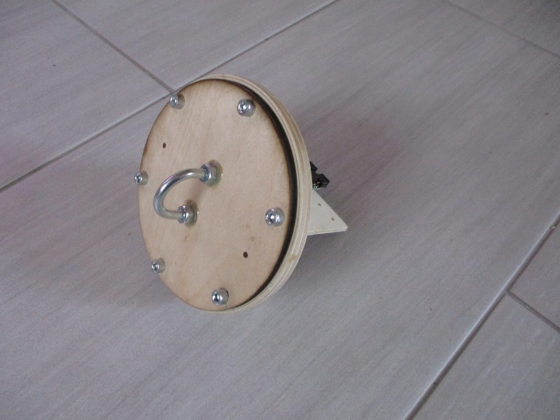

So,die Elektronic-Bay ist fertig....Platz genug für Altimax G3 und Simply + Lipo + Magswitch Der G3 bleibt aber nur solange drin bis 100% feststeht, dass der Simply keine Problem mit der Messung in der Spitze hat. Viele Grüße Robert

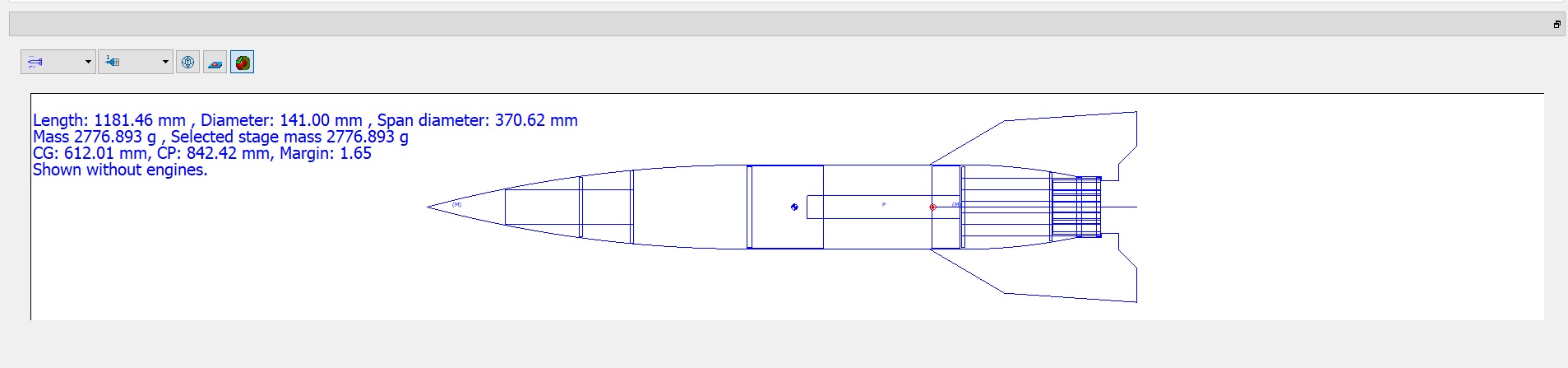

Hi Alex, ich habe die V2 jetzt mal in Rocksim berechnen lassen. Der Druckpunkt liegt am Anfang der Flossen, ca. bei 84cm von der Spitze gemessen. Aber mir ist aufgefallen, dass das "alte" Modell der V2 in Rocksim ein längeres Körperrohr hat (356mm), meine aber nur 335mm. Das erklärt wahrscheinlich, warum ich von den 87cm weiter weg bin. Grob berechnet benötige ich ca. 400g Blei in der Spitze. Ich bleibe damit immer noch unter den 3kg. Aktuell wiegt meine V2 2.222g. Es fehlen noch die paar Gramm für Elektronik + Schalter und der Schirm. Ich habe noch einen 2m Schirm von Klima hier liegen, der wird es wohl werden. Viele Grüße Robert
