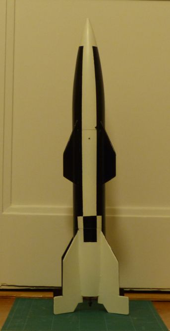

Fertig lackiert und bereit für den Erstflug auf dem TFT:

He Achim,
sieht super aus ! Der Testflug am Sonntag dann gleich mit 4 x D9 ? Andreas |

Andreas,
guter Hinweis! Ich habe noch mal simuliert. Mit 2 * D9 und 2 * C6 gibt OpenRocket 225 m an. Da der Wind fast direkt aus West kommen soll mit bis zu 7 m/s, wäre mir das daher sicherer. Es hängt sowieso noch eine Rakete von mir aus dem Jahr 2017 im Delmenhorster Wald. Gruß Achim Tracking https://www.dropbox.com/scl/fo/zap4uvchueg080w0az5og/AOOqAeAiN2aSaAEPhiusKyk?rlkey=cuvsp1db08mrwq20gqqbpicg2&dl=0 Altimeter https://www.dropbox.com/sh/jw1nenfd45mzee3/AABZKjSB-_9DA-pLaVlOti-9a?dl=0 |
