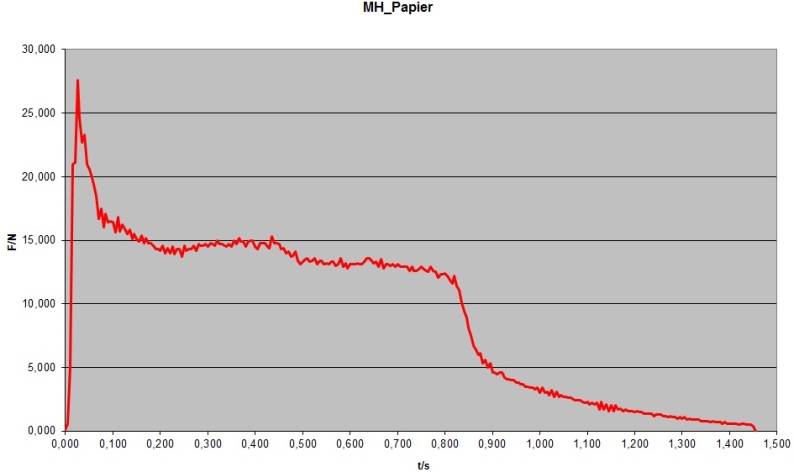

Thomas, wieso Widerspruch? M.E. trifft deine Einschätzung zum Microhybrid absolut zu. Hier eine Schubkurve vom MH mit Papier-Grain:

....war nur eine Schätzung, also Zufall, ich habe ja nie ein Model damit bestückt. Aber als Demoobjekt ist er vielleicht etwas für die Maker Fair, wenn man eine zuverlässige Zündung hinbekommt. Papiergrains scheinen mir dabei noch die beste Zündwilligkeit zu besitzen (habe immer Packpapier genommen). Vielleicht lag es auch an meinen Berstscheiben, die ich aus PET Flaschen gemacht habe. Den Tipp aus dem Forum mit Berstscheiben aus NC-Tischtennisbällen habe ich nie ausprobiert.
Beiträge: 2909
Beitrag 7645079 [Alter Beitrag02. Juli 2019 um 08:37]
Grains aus Parafin und Epoxi sind super.
Ich habe das in passende Kunststoffrohre als Liner gepresst und nach dem Aushärten
durchbohrt.
