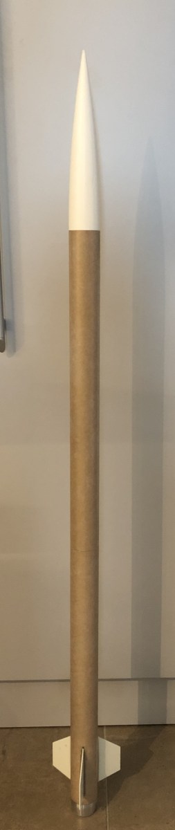

Mangels Material habe ich mich dann mal über meine Rest hergemacht und habe ein kleines Raketchen konstruiert, dass auf einem F40 ca. 700 m hoch fliegt. Damit ich es wieder finde wird es mit 2-Stufenbergung geborgen.
Hurra, ich baue mal wieder eine Rakete :-)
Es besteht aus einem LOC-Rohr und einer passenden Spitze, flossen sind aus 1,5mm GFK.

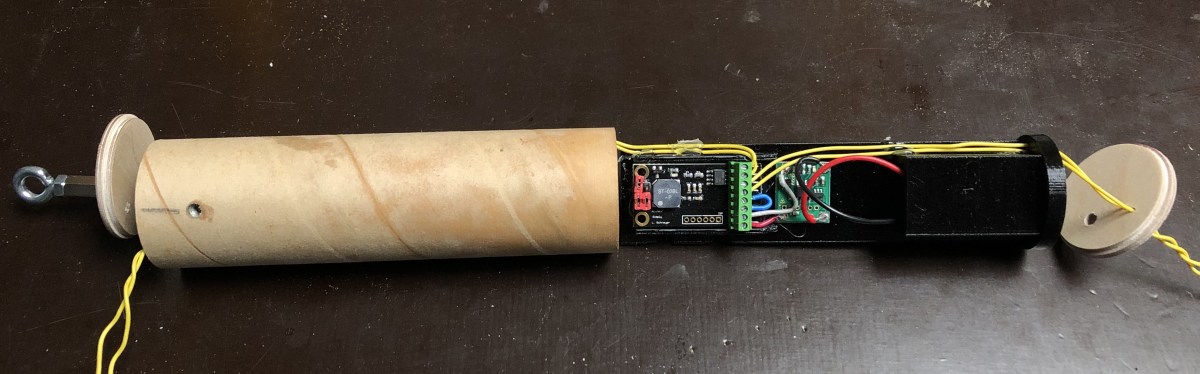

Die Ebay ist teils gedruckt, das Innenleben ist aus PETG gedruckt und fasst Akku, Magswitch und Simply, das Ganze Paket lässt sich herausschieben.

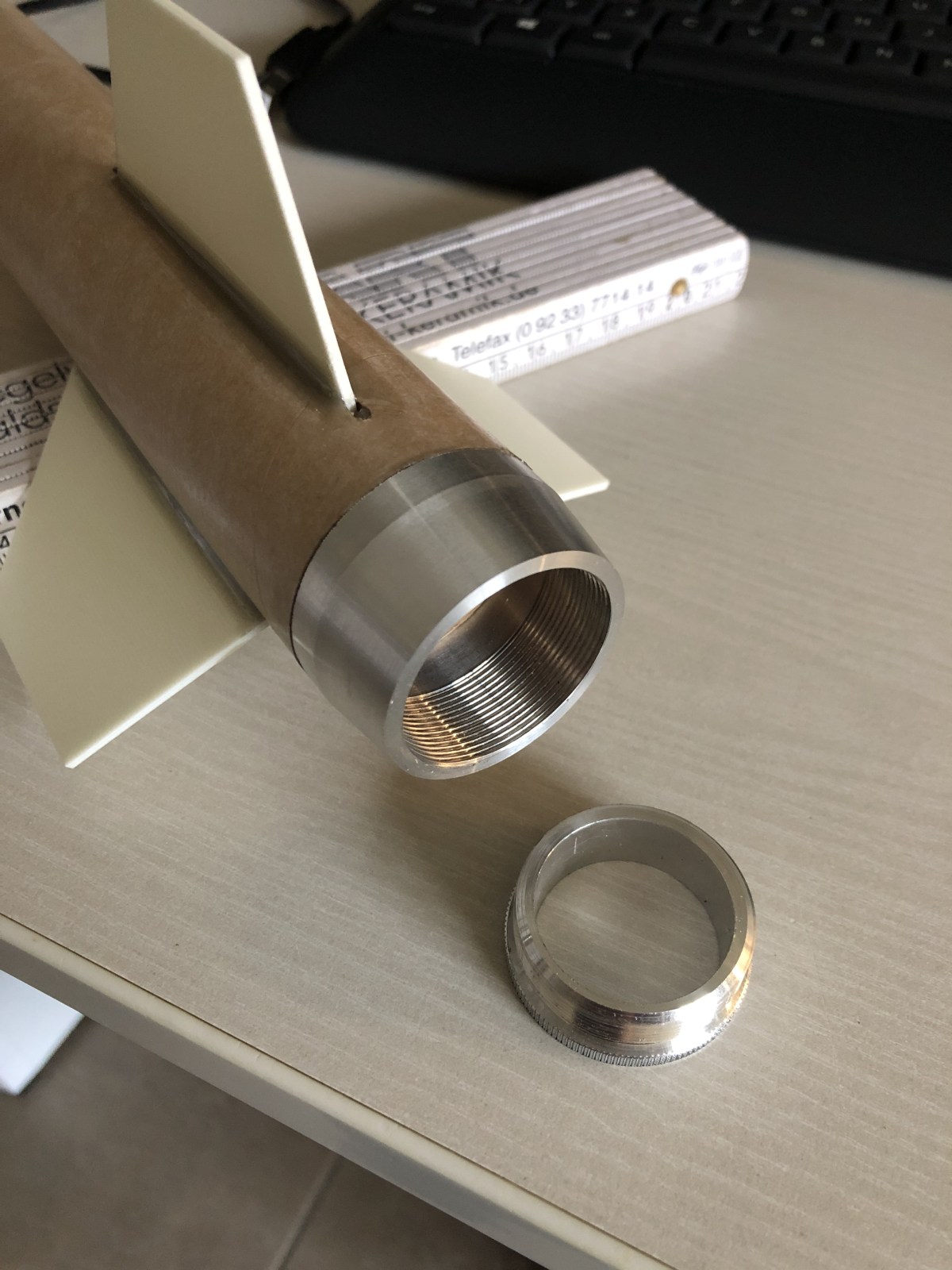

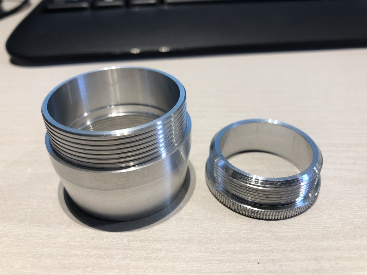

Hinten an ist noch ein Retainer aus Alu, den habe ich heute Nachmittag mit meiner ELS gedreht. Es hat ein M32,3x1mm Gewinde :-)

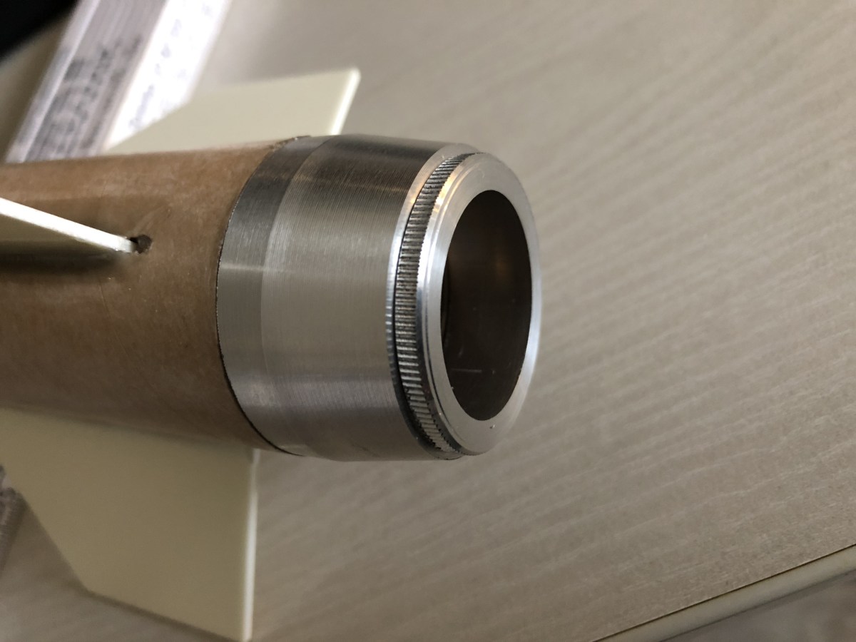

Hier noch Fotos vom Retainer aus Alu gedreht.
Er wurde soweit ausgehöhlt wie möglich um Gewicht zu sparen.
Gewinde, Freistich, Fasen und das Kegelige Ende habe ich mit meiner Leitspindelsteuerung ELS gedreht.

Beitrag 7645468 [Alter Beitrag20. September 2019 um 22:50]
Tolle Arbeit! War die Rändelung schon vorhanden oder hast du die auch selbst gemacht?
laminare necesse est!
Beitrag 7645469 [Alter Beitrag21. September 2019 um 18:22]
Habe ich gemacht, ist sehr einfach mit Rändelwerkzeug.

Beitrag 7645475 [Alter Beitrag22. September 2019 um 10:26]
Hast Du den Simple mit Heisskleber angeklebt, Louis?
Beitrag 7645476 [Alter Beitrag22. September 2019 um 14:15]
Ja, den Magswitch auch. Das ist die einfachste Methode. Lässt sich auch gut wieder ablösen.
man muss natürlich schauen dass der Drucksensor frei liegt.

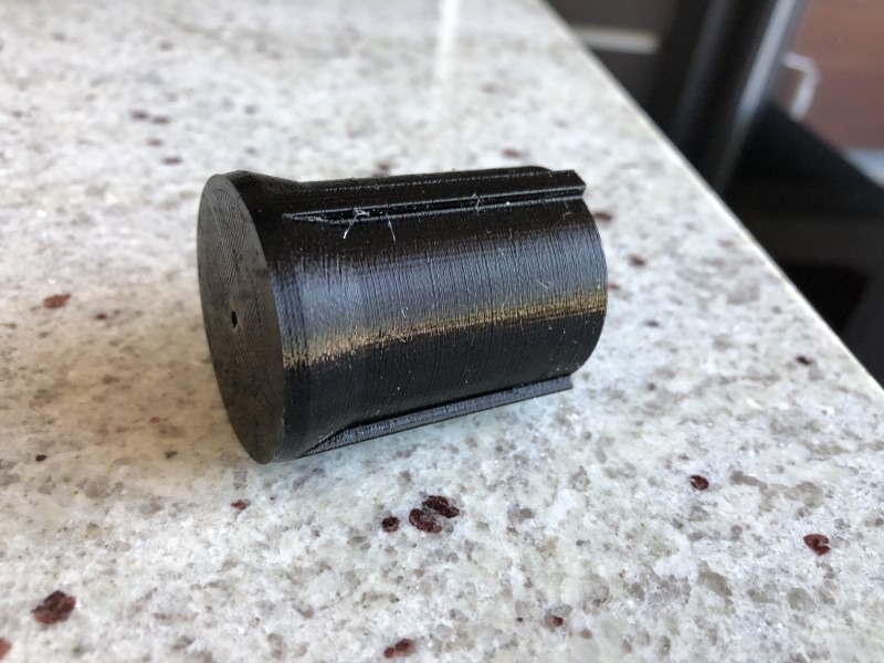

Heute habe ich mal schnell einen Kolben gedruckt, der wird dafür sorgen dass der Schirm nicht angekokelt wird.
%Bild1 %Bild2
Sieht Klasse aus -tolle Arbeit!, Louis!
