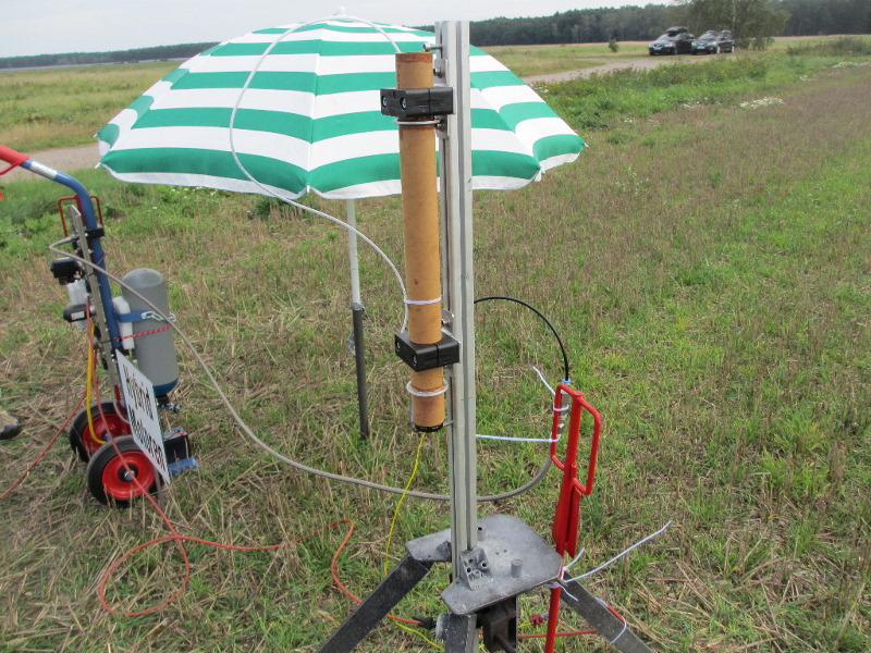

Hallo Hagen, ich bin bei dem Projekt gern mit dabei  ! zu a) Mein spezieller Wunsch wäre es, 38mm Hybrid-Motoren im Impulsbereich von kleinem G bis hin zu großen I vermessen zu können um experimentelle Erkenntnisse und Meßwerte über diverse eigene Brennstoffe zu erhalten. In Hybrid Motoren lässt sich ja quasi irgendwie alles verwenden was brennbar ist und die meisten hier kennen ja die Geschichte über den Salami Reload aber wäre es nicht einfach wirklich mal interessant zu wissen wieviel Schub so eine Salami erzeugen kann... (Das ist natürlich nicht ganz so verbissen erst zu nehmen...  ) Für einen gemeinsamen Prüfstand könnte ich diverse mechanische Komponenten wie z.B. Motorhalterungen, Messwertaufnehmerhalterungen und Führungsschienen aus ITEM-Profil anfertigen bzw. beschaffen. Mein kleiner statischer "Prüfstand" zum betanken/enttanken und zünden lernen von kleinen Hybridmotoren, wäre da ein einfaches Beispiel... Andreas

He Fabian, super, dein Prüfstand interessiert mich echt  ! Andreas
