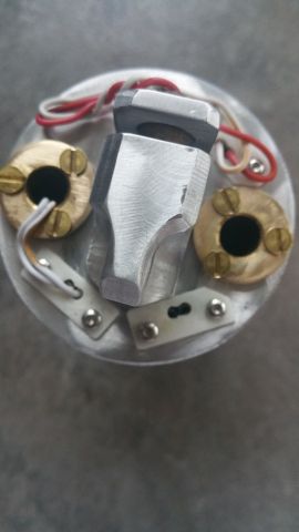

Wenn ich das richtig verstehe führst Du alle Ausstoßladungen über den Multiplexstecker von der modularen Av-Bay in das Alu-Kuppler-Teil. Die Verbindung stellst Du her, kurz bevor Du die Av-Bay mit dem Bajonett-Verschluss befestigst.
Du hast im anderen Thread ja ein Bild gezeigt
wie die Av-Bay inkl. Kuppler etc. in eine Rohr-Sektion und die Spitze geschoben wird. Wird da noch irgendwas befestigt, wenn ja wie, oder ist das nur Friction Fit?

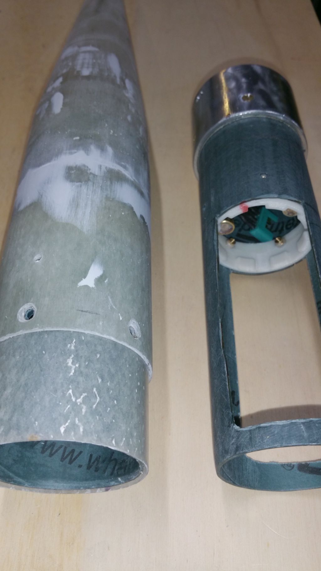

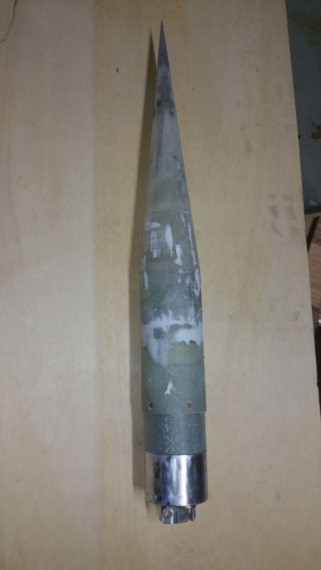

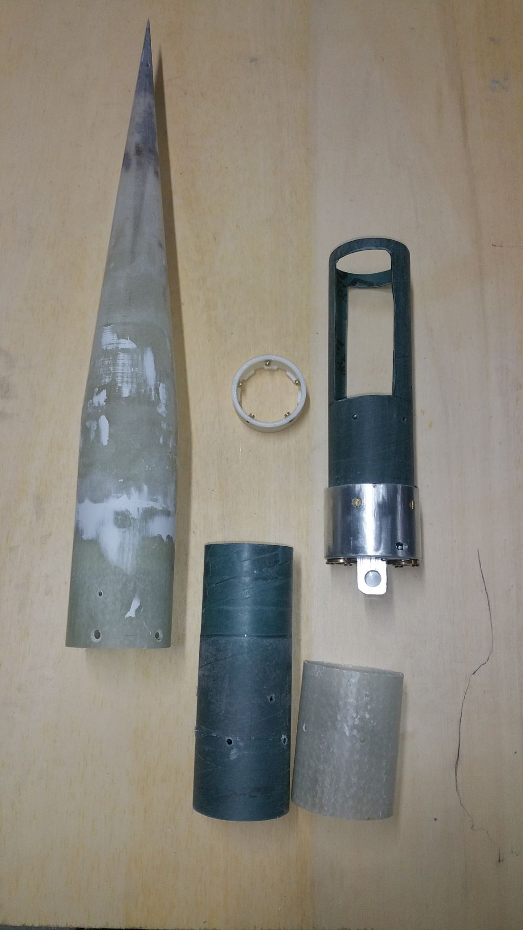

Beitrag 7646033 [Alter Beitrag04. Februar 2020 um 22:03]
Hallo Oliver,
das Gegenlager für das Bajonett ist der eigentliche Befestigungsring. Ich habe fünf Gewindebuchsen gleichmäßig auf den Radius verteilt und eingeschmolzen. Jetzt kann ich von Außen mit fünf Schrauben alle Teile der Spitze miteinander Verschrauben. Vielleicht kann man das auf den Fotos besser erkennen:

Beitrag 7646038 [Alter Beitrag06. Februar 2020 um 10:20]
Der Prep-Prozess wäre also etwa so?
  1. Akkus und Elektronik in Av-Bay einsetzen und verbinden
  2. Av-Bay mit Multiplex-Stecker verbinden und einschrauben (»einbajonetten«)
  3. Ausstoßladungen vorbereiten und in Schraubklemmen befestigen
  4. Spitze aufsetzen und verschrauben?
Habe ich das richtig verstanden?
Diese Gewindeeinsätze, sind das »32-Kant-Muttern«? Ich hatte so was mal in einer Käsereibe, das Ding ist irgendwann durchgedreht. So große Drehmomente wirst Du nicht haben, aber warum keine Sechskantmuttern?
Das mit den Muttern hat einen einfachen Grund, ich kann schlichte Bohrungen einfacher zeichnen.
Die Gewindeeinsätze sind von ruthex® Gewindeeinsatz M3. Das sind die einzigen, die ich gefunden habe, die einen vernünftigen "Ansatz" habe. Man kann sie in einer 4mm Bohrung positionieren und dann mit dem Lötkolben in den Kunststoff schmelzen. Mit dem Drehmoment stimmt das aber. Das Messing hat zwei entgegengesetzt diagonale Rillen.Je nach Fülldichte des Druckteils variiert das maximal mögliche Drehmoment. Für die hier auftreten Kräfte aber allemal ausreichen.

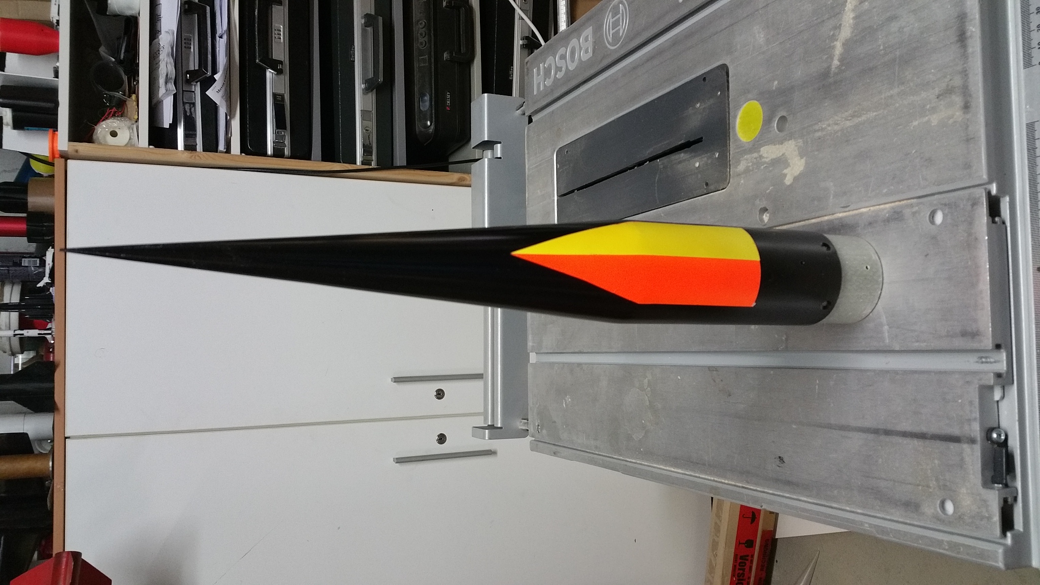

Beitrag 7646853 [Alter Beitrag10. Mai 2020 um 16:52]
Dank des guten Wetters und ausreichend Langeweile, ist jetzt die Lackierung der Spitze fertig geworden.
Diesmal sogar dreifarbig.
