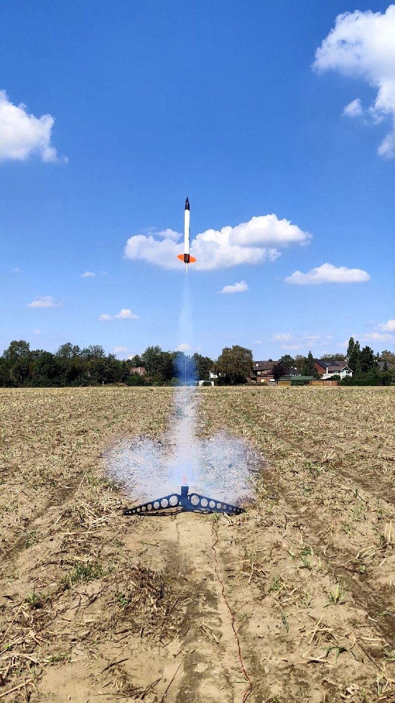

vorhin waren perfekte Wetterbedingungen um die kleinste mal mit einem C6-3 hochzuschicken.
Die ging schon ordentlich hoch, keine Ahnung wie hoch das war !
Video: https://youtu.be/cst2nSnCuhM

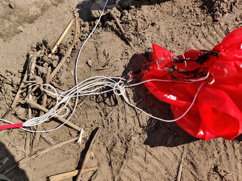

Drei mal durfte sie hoch, beim dritten Mal hat die Austossladung den Fallschirm zerlegt.
Klappt irgendwie nicht so dolle mit der Feuerschutzwatte. Oder ich mache zu wenig rein, hab immer Angst das der Fallschirm nicht rauskommt !

Hallo Markus,
schmeiß die Schutzwatte weg und bau Dir einen Kolben oder Baffel.
In meinen Modellen baue ich am liebsten einen Kolben ein. Da kann man nicht Zuhause liegen lassen und die Schirme sind in der Regel gut geschützt . Bei den kleineren Modellen reicht ein bisschen Papp um sich einen funktionierenden Kolben zu bauen. Einfach zwei Pappscheiben und in der Mitte eine kleinere Röhre. Der Kolben darf ruhig 1mm Luft zur Wand haben. Wichtig ist nur, dass er länger als ein Körperrohrdurchmesser ist, damit er nicht klemmen kann. Wenn wenig Platz ist, kann man den Kolben zu SApitze hin auch offen gestalten, dann hat man mehr Platz für den Bergungskram. 3D-Druck geht natürlich auch.(erstes Bild vom 02.12.2017)

Was auch geht: Schutzpapier verwenden. Die Herstellung findest du hier:
Portal > Forum > Raketen Technik > Werkstoffe, Werkzeug und Handhabung > Schutzwatte selbstgemacht
Komisch, das mit dem Link hat irgendwie nicht geklappt.
Den Fallschirm kannst du dann in ein Stück (nicht zu groß) von dem Schutzpapier einschlagen. Schockleine kann ein paar Mal um das Paket gewickelt werden. Aber aufpassen: Nicht so gut einpacken, dass das Schutzpapier beim Ausstoß des Fallschirms nicht aufgeht. Das Fallschirmpaket muss immer lose im Rohr sitzen. Einen Test machen: Man kann bei kleinen Raketen in das Motorrohr hineinblasen. Dann muss der Fallschirm herauskommen und das Paket sollte auseinanderfallen.

Hier noch eine Alternative: Nomex-Schutztücher.
Die kleinsten gibts schon in 7,5 x 7,5 cm. Die werden auch oft in High-Power-Raketen verwendet.

@Ralf: Du hast dir für deinen Fallschirm aber direkt einen Container gebaut wo du in reinlegst, richtig ?
Eine neue Rakete mit einem Baffel ist schon in Arbeit.
@Achim: Das mit dem Schutzpapier schaue ich mir auch mal näher an !
@DennisP: Die Nomex Schutztücher sehen auch sehr gut aus !
Da habe ich ja einige Optionen die wahrscheinlich alle besser sind als die Brandschutzwatte.

Das mit dem Container ist richtig, man gebraucht aber ein entsprechendes Rückhaltesystem.
Der eigentliche Kolben ist hinter dem Fallschirmcontainer zu sehen. Wenn Du keinen eigenen Drucker hast, findest Du bestimmt jemanden den Du fragen kannst ob er Dir so etwas druckt. wink
Die Brandschutzwatte halte ich für absolute Umweltverschmutzung und gehört in der Kunststoffversion verboten.
Das ist das selbe "Scheißzeug" aus dem die Zigarettenfilter hergestellt werden. Es ist absolut verrottungsresistent.
Es gibt keinen Fleck der Erde, der nicht mit diesem Kunststoff kontaminiert ist. (Daher Zigarettenkippen bitte immer in den Restmüll!)
Nicht das wir uns falsch verstehen, diese habe ich bisher verwendet:

Nee, die ist OK. War auch kein Angriff auf Dich. Da Du ein neues Modell von Robert gekauft hast, hatte ich mir das mit der Hanfwatte schon gedacht. Robert hat das ja Gott sei dank abgeschafft. Es wird aber immer noch die Plastikwatte verkauft.
Auf unseren Flugtagen war meisten ein Sack Schafwolle vorhanden. Das riecht zwar etwas gewöhnungsbedürftig funktioniert aber auch gut und es ist Natur.
