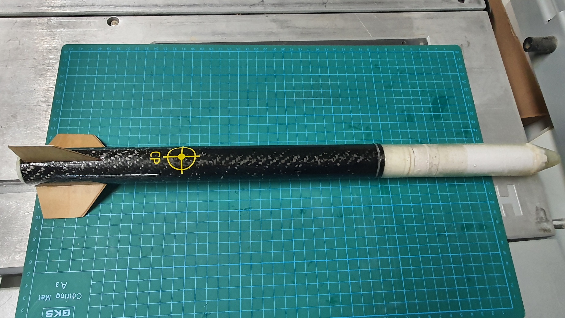

Im stimmungsvoller Beleuchtung. Ist jetzt ohne Fallschirm 184g schwer. Eigentlich müsste ich am Heck ein Zusatzgewicht anbringen. Die Stabilität beträgt bei einen D Motor ca. 7-8 Kaliber.

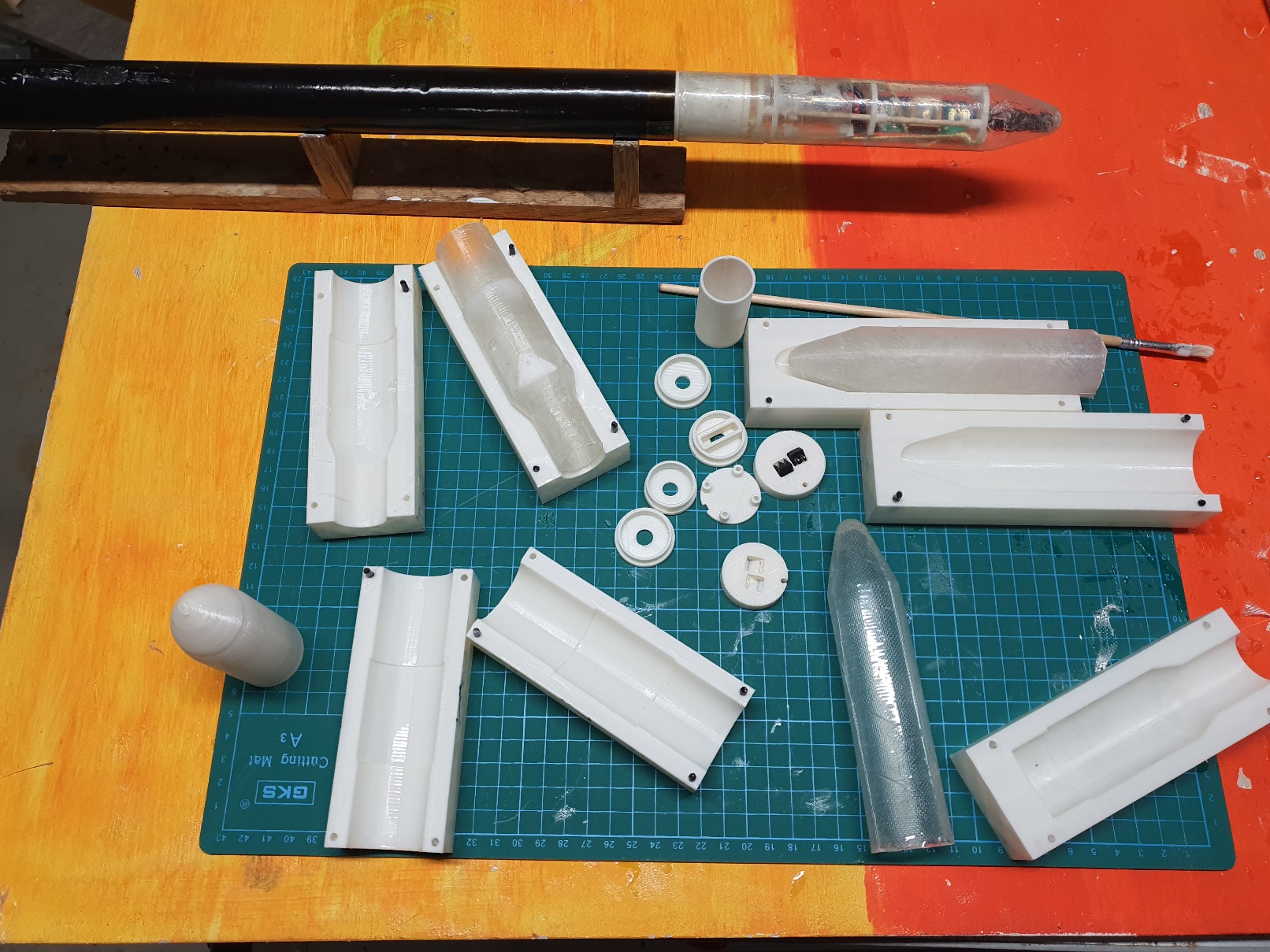

Das Modell ist jetzt fertig. Irgend wie habe ich aber ein schlechtes Gewissen, da dieser ganze Kram dabei zusammen gekommen ist:
Daher hier ist ein Angebot für die Nachhaltigkeit und an alle die hier mit gelesen haben.
Wer Bedarf hat, kann sich die Formen ausleihen. Einzige Voraussetzung ist, dass ein Baubericht geschrieben wird und die Formen nach vier Wochen wieder zurück geschickt werden.
Das Laminieren ist nicht schwer. Ich schicke ein kleine Pott Folientrennmittel mit. Damit geht das entformen super einfach.
