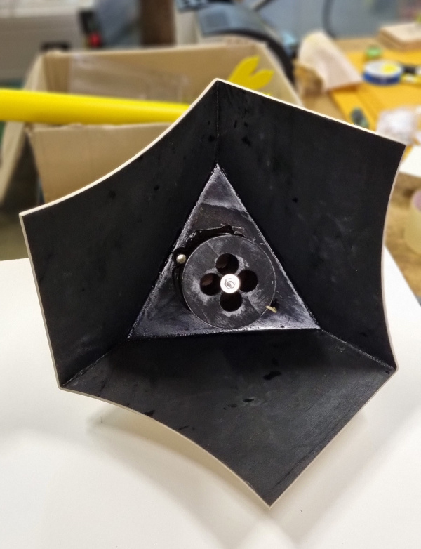

Hallo zusammen,
nachdem ich am Wochenende leider nicht dabei sei konnte, ist mir danach einen kleinen Baubericht zu machen.

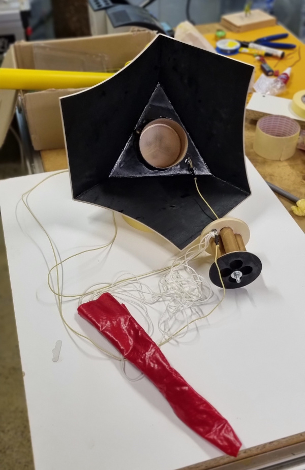

Inspiriert von Art Applewhite's 29 mm Priority Stealthrocket und dem Bergungsprinzip von Pyramid Rocketry hab ich mir eine Stealth-Variante mit Bergung als Cluster gebastelt.

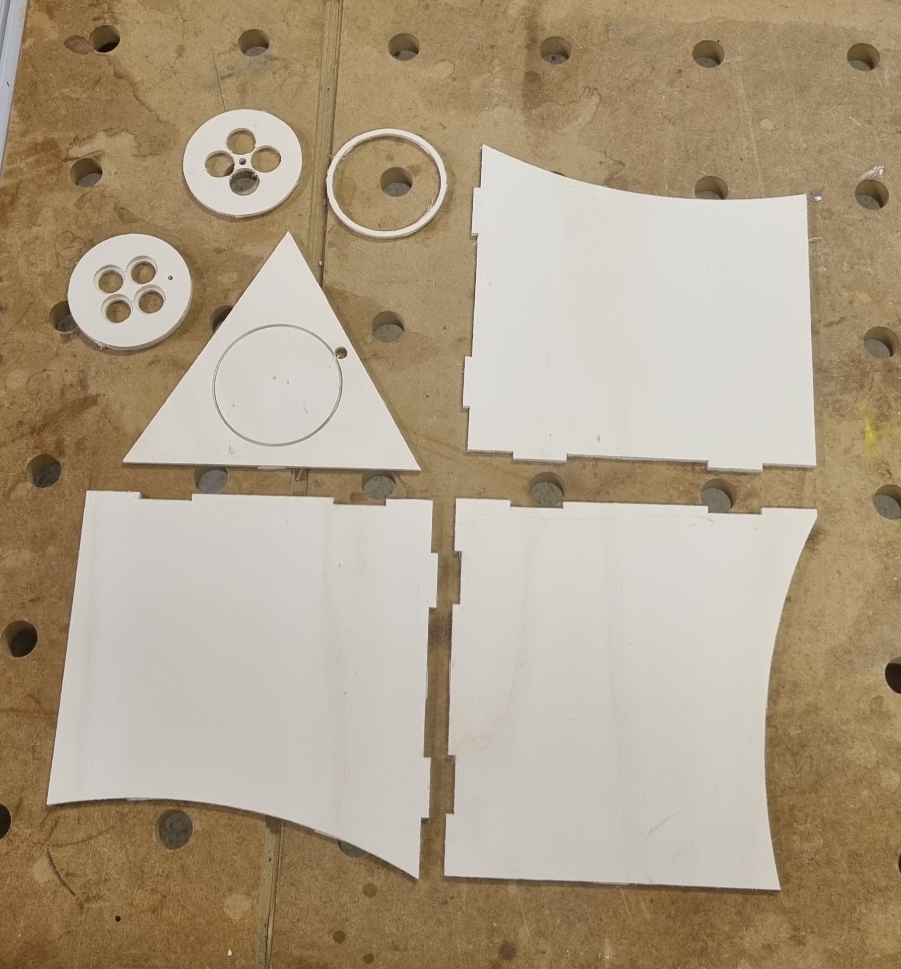

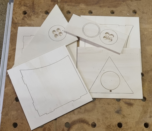

Hab das ganze Ding im FreeCAD komplett fertig geplannt und mit meiner guten Ali-Express CNC-Fräse aus 4 mm Sperrholz gefräst. Am Ende war das ganze wie ein nettes 3D-Puzzle. ;-)
Geschossen habe ich das ganze bis jetzt zwei Mal.
Wobei ich bei ersten Versuch (2xD3-P + 2xD9-3) leider einen geplatzten Triebsatz hatte. frown
Einmal alles mit ein bisschen GFK geflickt und beim zweiten Flug (2xD9-3 + 2xD9-P) lief alles klatt. smile

deine Stealth Rocket sieht super aus. Die Seite von Art Applewhite fand ich auch toll und habe schon einiges nachgebaut, insbesondere die "Thai-Kreisel".
Da hat es dich also auch mit einem Platzer erwischt! Ich baue jetzt meine Motorhalterungen - wenn ich Platz dafür habe - so, dass ich die Motoren so weit wie möglich nach außen an die Wand setze. Es ist zwar nichts bewiesen, aber ich könnte mir gut vorstellen, dass sie sich dann nicht gegenseitig so stark erwärmen, siehe hier.
Das Bild bezieht sich auf ein Rohr mit 47 mm Außendurchmesser. Zwischen den Motoren sitzt eine Holzleiste. Holz ist ja ein guter Wärmeisolator. Habe die Rakete mit dem oben gezeigten Heck allerdings auch erst einmal geflogen und kann daher keine statistische Aussage machen.

Cool noch einer mit ner 3018😃 hast Du die Fräsdatei noch? Wenn ja würdest Du Sie zur Verfügung stellen? Wäre mal ein cooles Projekt!
