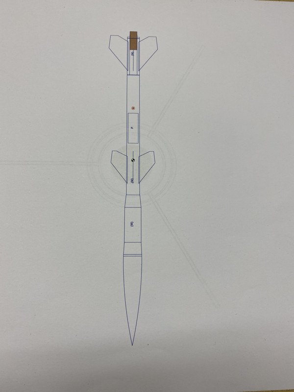

Hallo Zusammen
Ich hab ja auf dem RJD eure tollen LED Raketen anschauen können, auch der Aufruf nach weiteren Startern im Forum ist mir nicht entgangen.
Ich habe also überlegt und den Entschluss gefasst auch mal etwas zu versuchen.
So ist die Idee der Lightball 1 entstanden.

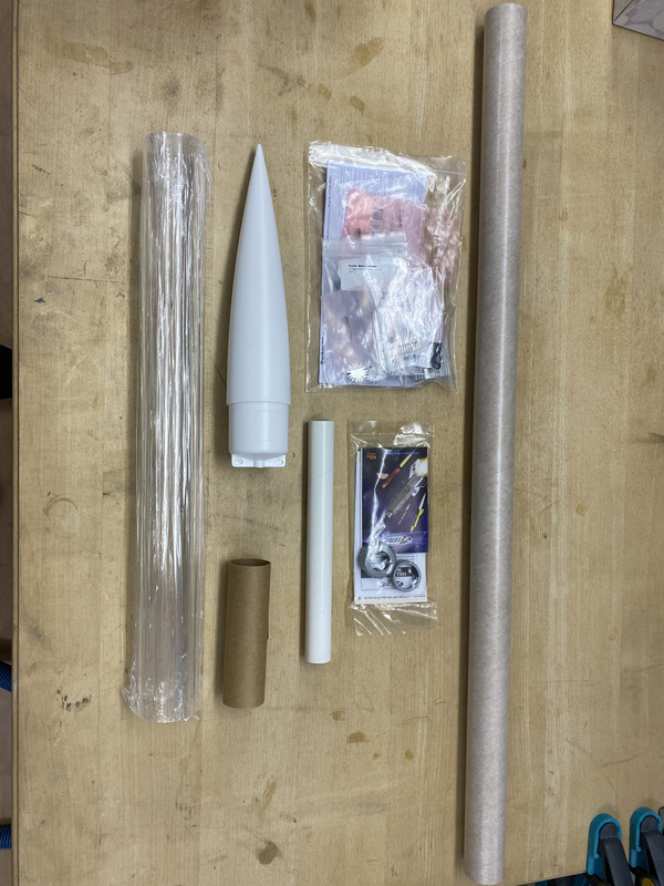

Erste grobe Designs habe ich bereits gemacht. Die ersten Brocken zum testen und spielen liegen auch schon hier ...
Zu den Brocken :
Rakete...
Elektronik und Beleuchtung...
zum Design :
Negativ Kaskade mit 54mm Nosecone, 50mm Lightbay und 41,5mm Körperrohr.
Schwerpunkt Optimierung und Feinschliff am Design stehen noch aus. Problem ist vor allem das vergleichsweise hohe Gewicht an der Front. Momentan experimentiere ich in der Simulation mit einem zweiten Satz Finnen so das der Druckpunkt sich nach vorne schiebt.
In der Lightbay soll später eine reflektierende Kugel montiert werden die von zwei Seiten angestrahlt wird. Und als gleissend helle "Lichtkugel" wahrgenommen werden soll.
Das aber nur solange die Rakete fliegt. Vorher soll kein Licht an sein.
Verbunden werden sollen die einzelnen Sektionen über 3D Druckteile.
Fliegen soll das ganze auf einem 24mm Motor. Länge wird knapp 1m.
Guide auf der Rampe über "Fall off" Halter.
Soviel mal zur Vision :-)
Diskussionen, Anregungen und Fragen willkommen. Danke Grüsse Marco

Cooles Projekt! Rakete sieht auch gut aus, sollte gut fliegen.
Nur ein Vorschlag: nimm statt mechanischen Relais ein SSR oder einen einfachen MOSFET (Du schaltest ja nur Gleichstrom). Es ist zwar nichts kritisches, aber es kann sein dass so ein Relais die Beschleunigungen beim Start nicht mitmacht.
Hallo Oliver
sehr guter Tipp. Darüber habe ich mich tatsächlich auch schon Gedanken gemacht ... Mal sehen was es da gibt das unter 5V schaltet ... Grösse sollte da ja erst recht kein Thema sein .. Thermisch evt .. mal schauen .
Danke dir, Grüsse Marco

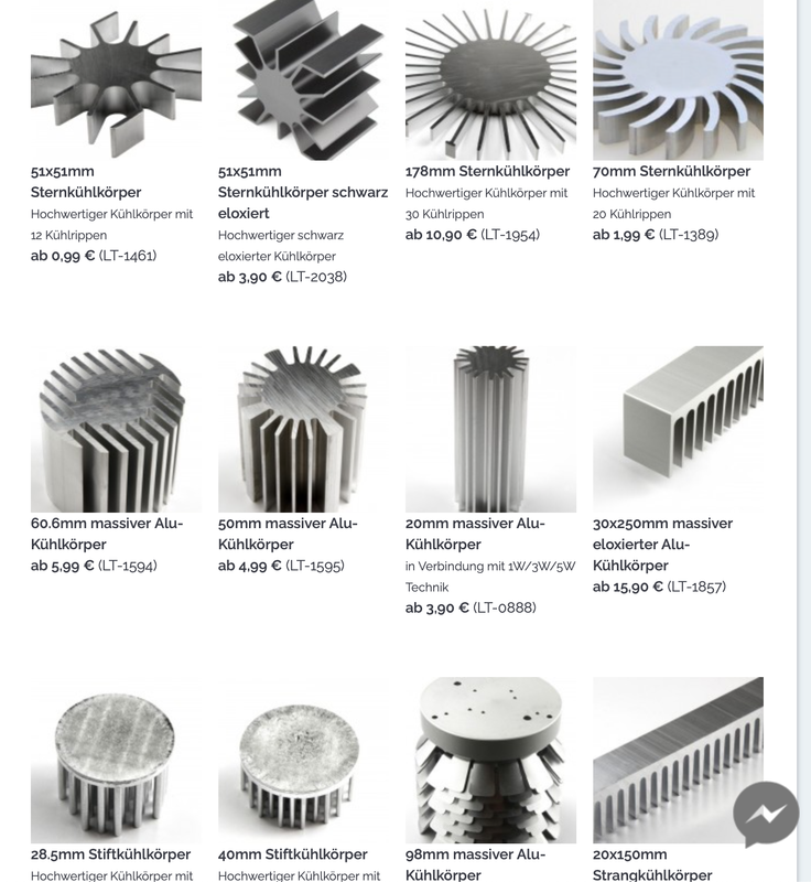

Ich habe hier auch noch solche 1W- und 3W-LEDs rumliegen. Wo hast du die Kühlkörper her?

Cooles Design! smile
Wo hast du die durchsichtige Röhre her? Vor allem in dem passenden Durchmesser? smile

@Tom: Ich habe mal anlässlich SOFEX 2020 Verpackungsrohre bestellt:
Unter http://mcbuero.de nach “Rumold Drehpack transparent” suchen, versenden auch einzeln. Die gibt es in verschiedenen Durchmessern - entweder das innere oder das äußere teil nehmen. Die sind allerdings nicht klar, sondern matt transparent, was für unsere Zwecke vielleicht sogar besser ist.
Hallo Achim ich kaufe immer alles LED bezogene bei LED-Tech.de
Die haben auch eine ganze Reihe auf die jeweilige Wärmeentwicklung abgestimmte Kühlkörper.
Die haben auch alles weitere erdenkliche Zubehör.
Grüsse Marco
Hallo Tom
Danke :-), Ich hatte das einfach über Amazon bestellt. Nattmann Plexiglas Rohr
Viele Grüsse Marco
