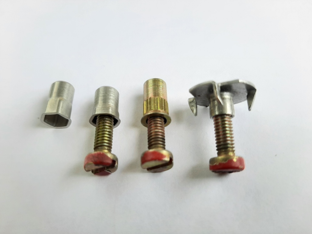

Geil wo bekommt man die her und wie halten die in den Platten ? Werden die eingepresst ? Oder verklebt ? Danke Grüße Marco
@ Marco,
diese Art Einziehmuttern sind Industriestandart, sie werden mit einer speziellen Zange, ähnlich einer Nietzange "eingezogen" oder besser gesagt "gestaucht".
Es gibt sie für unterschiedliche Materialstärken 0,5 bis 6mm und für Gewinde in M3 bis M10 das Material ist Edelstahl V2A.
Auf dem Foto mal zum Vergleich M 4 Muttern. Die linken zwei sind die Industriellen, mitte Baumarkt für Bleche und rechts die üblichen Einschlagmuttern für Holz auch vom Baumarkt.
Falls jemand Interesse hat, dem schicke ich gern gegen kleine Unkostenerstattung mal ne Tüte voll der Industriemuttern für unterschiedliche Materialstärken und Gewindegrößen zum experimentieren zu.
Man kann sie natürlich auch ganz einfach nur einkleben oder einschlagen...wink !

Mit den Einschlagmuttern habe ich schlechte Erfahrungen gesammelt. Trotz Arretierung mit Epoxy ist öfter mal beim Einschrauben die Einschlagmutter nach innen gedrückt worden und heraus, bzw hinein gefallen.
man hat dann keine Chance mehr mad
