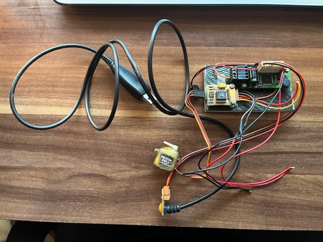

Ich hab seit längerer Zeit einen SALT Standard mit dem Servo Board. Damals bin ich damit auf den Wasserraketen geflogen.
Nun habe ich einen Bausatz von LOC, die HI Tech fast fertiggestellt und würde mit dem Salt fliegen.
Erstes Thema ist, dass ich keine Verbindung zwischen Rechner und Salt herstellen kann.
Ich habe es bereits auf einem Surface (windows 10) und einen HP Laptop (W10) versucht. Sogar einen ganz alten XP Laptop habe ich bemüht, es hat alles nicht geklappt.
Ich bekomme die Fehlermeldung "pl2303hxa phased out since 2012" wenn ich mir das ganze im Gerätemanager ansehe.
Kann hier jemand weiterhelfen oder braucht ihr weitere Angaben?

Gibt es im Geräte-Manager irgendeinen Hinweis bei angeschlossenem SALT?
laminare necesse est!

hast du schon mit KEYSPAN versucht. Die früheren Modelle konnten nur mit dem Adapter eine Verbindung
herstellen. Über Update war das später überflüssig, aber keine Ahnung was für eine Version du noch hast.
