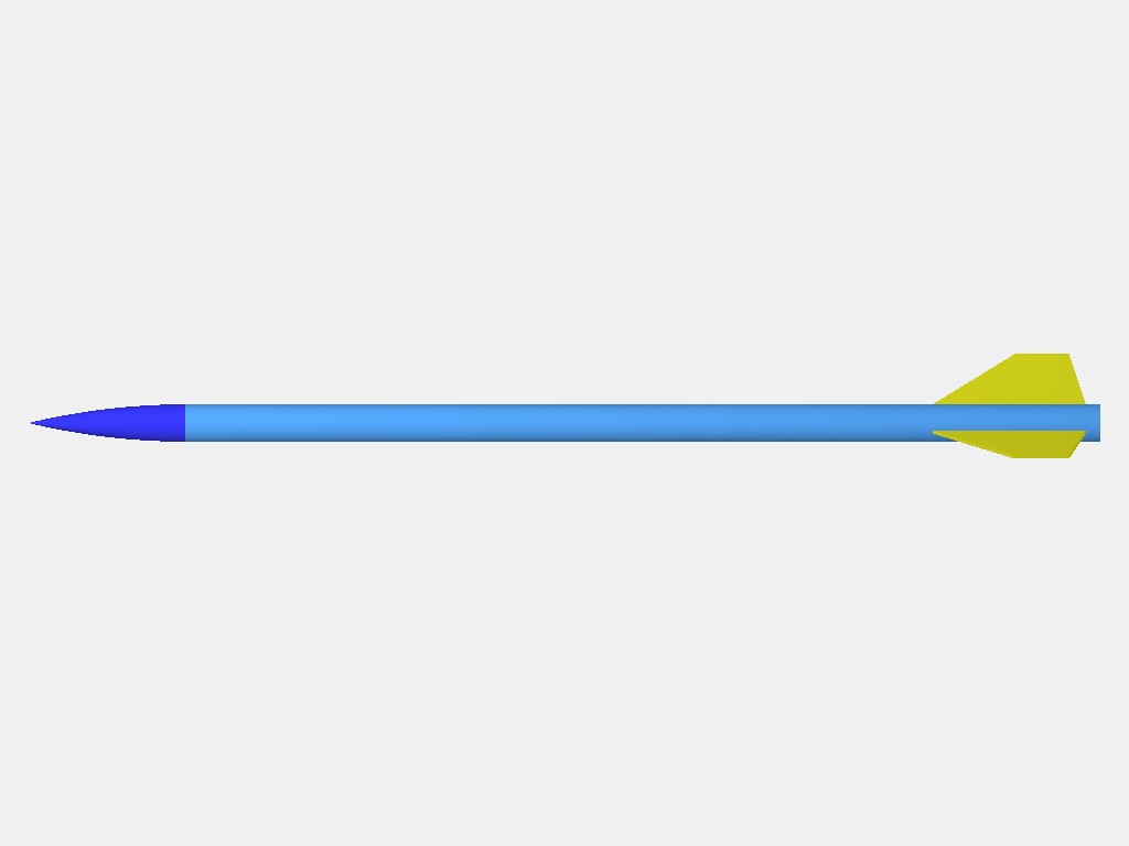

Beitrag 7656058 [Alter Beitrag17. Juni 2023 um 01:13]

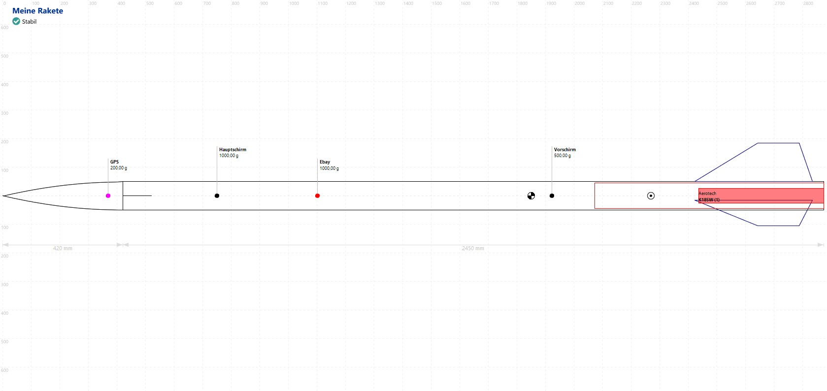

die Planung mit der bewährten Software SpaceCAD 6.0

Beitrag 7656059 [Alter Beitrag17. Juni 2023 um 01:15]
Die IKARUS ist bewusst als "Arbeitstier" ganz simpel gehalten ...
Technische Daten:
Länge: 3100 mm
Durchmesser: 100 mm
Leergewicht: angestrebt 5000 g-....
Abfluggewicht: ca. 10.000g
Erwartete Flughöhe: ca. 1400m...
Bergung: 2 stufig redundant mit 2 Altimetern,
Ortung: GPS
Aufbau: Modular
Geändert von Andreas B. am 24. August 2023 um 22:08

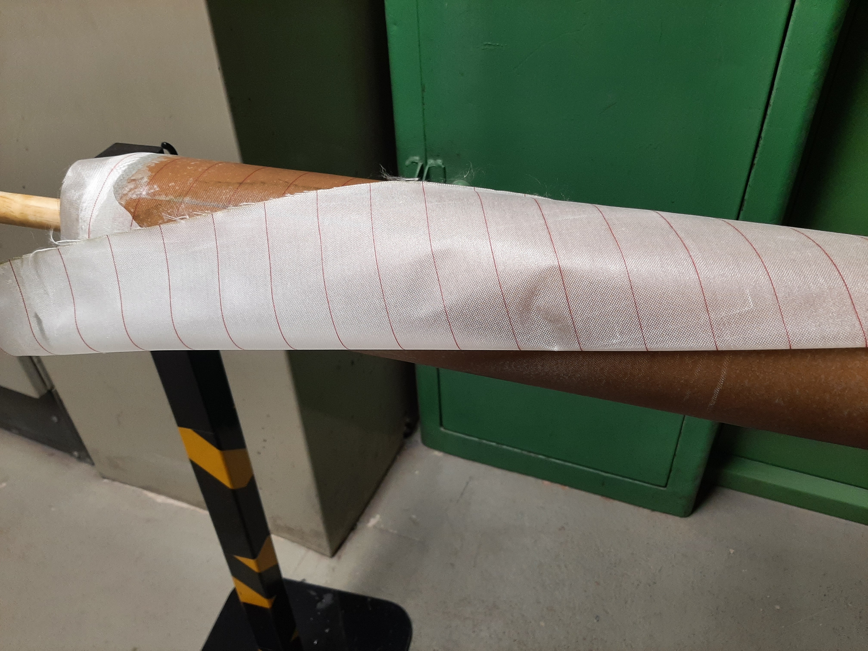

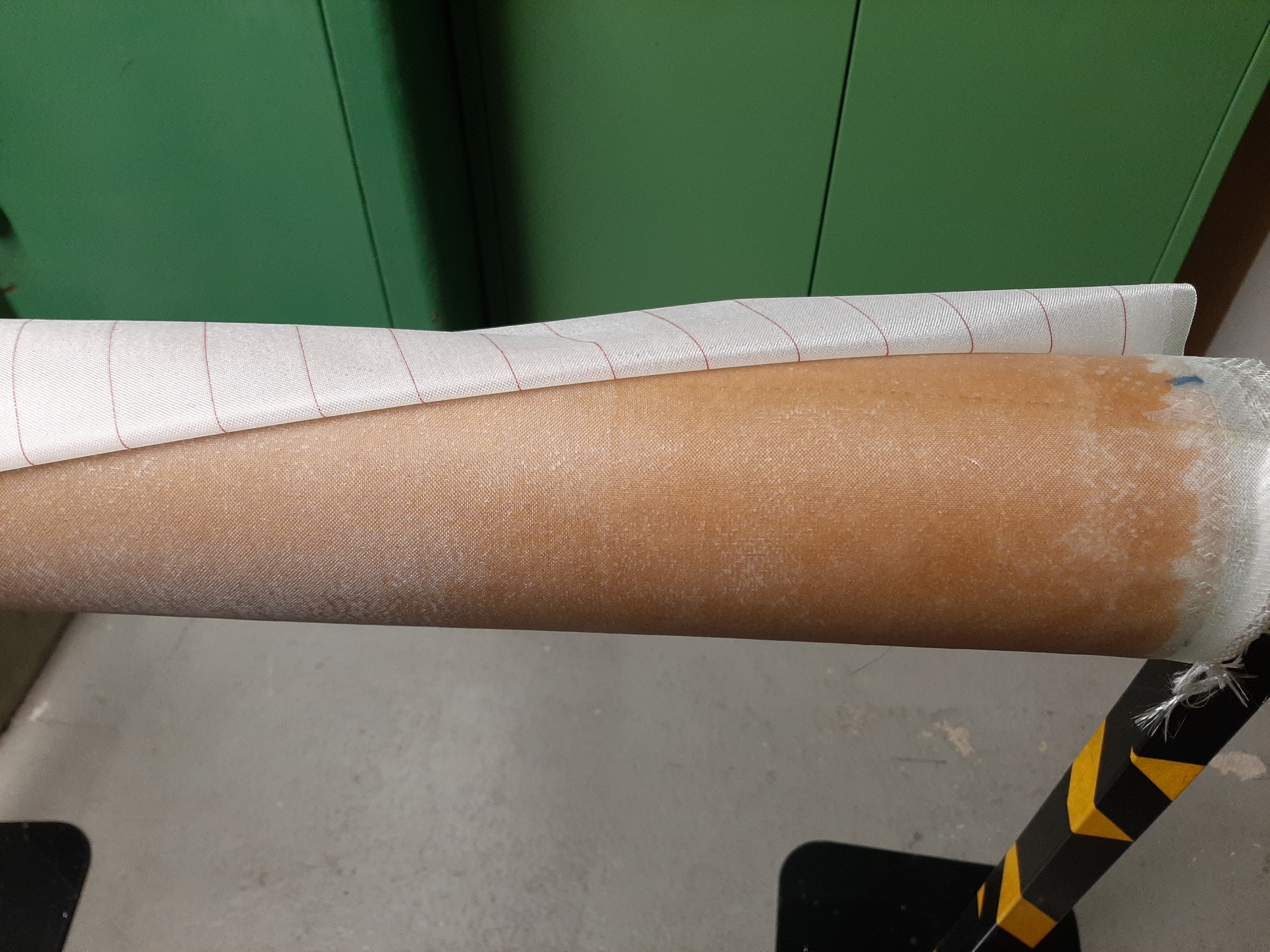

Beitrag 7656062 [Alter Beitrag17. Juni 2023 um 01:39]

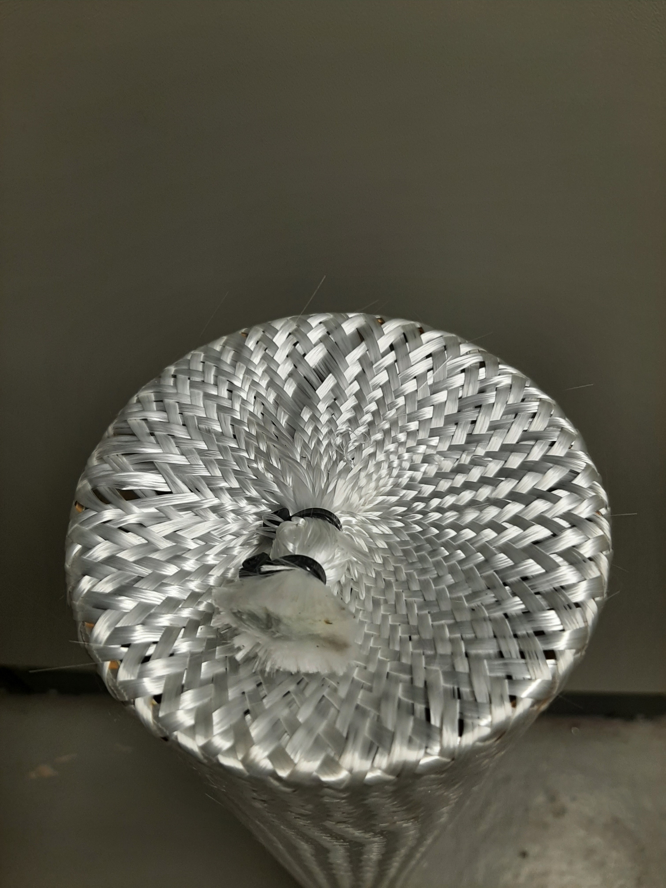

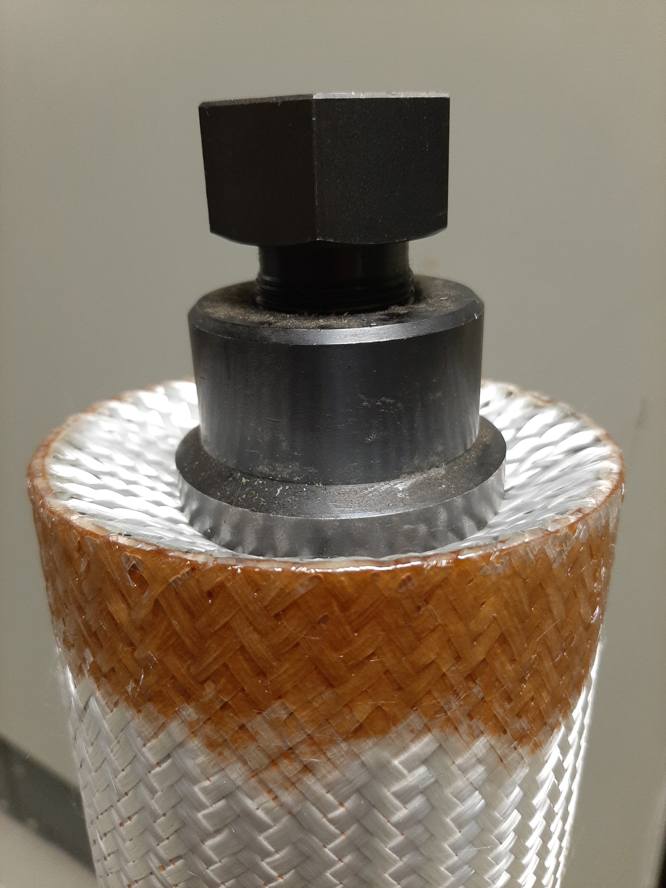

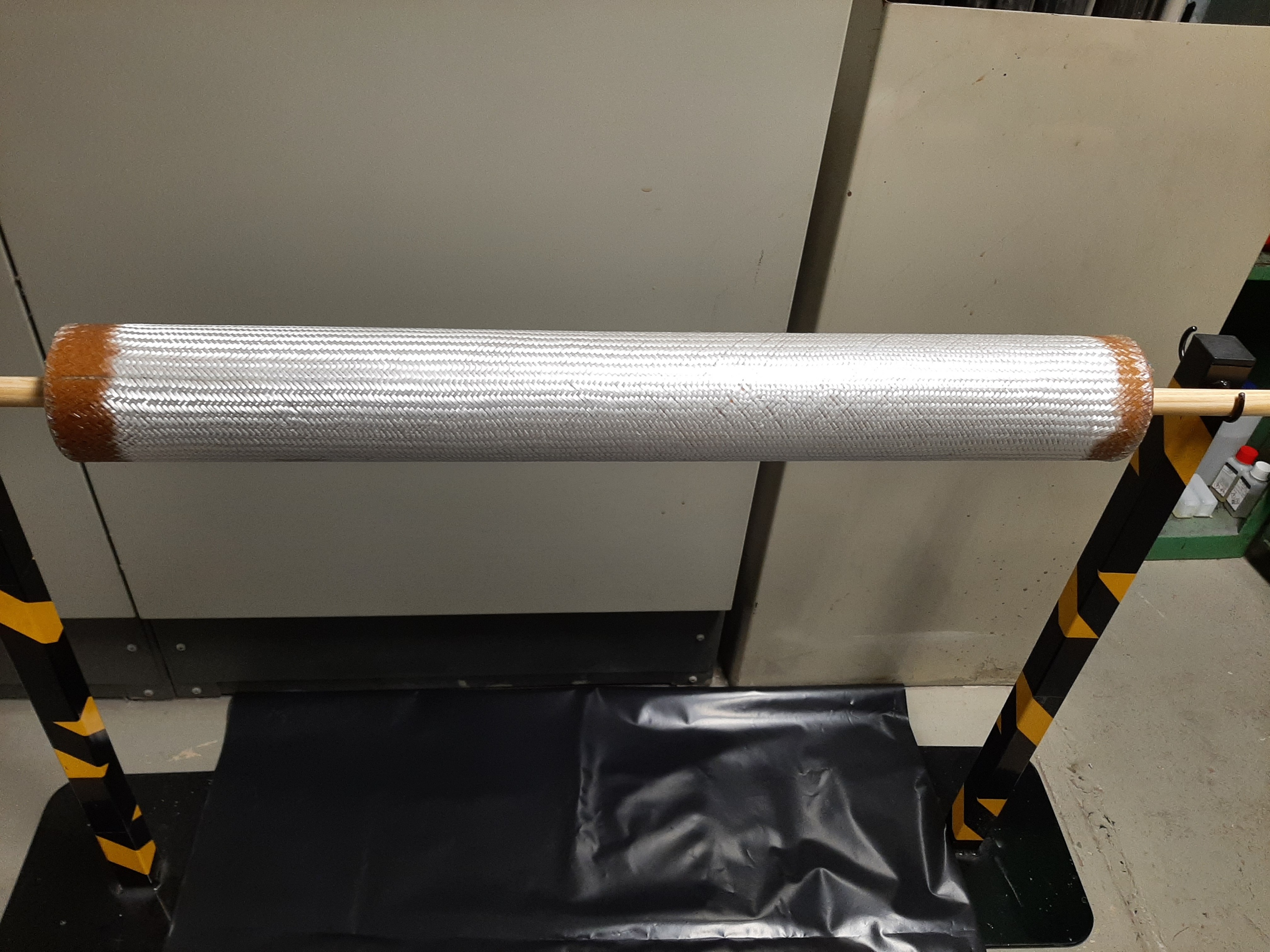

Wie immer ging es mühsam damit los 3 Stück 100er PML Rohre zu verglasen...frown
Dieses mal habe ich erstmals "GFK Socken" (Schlauch ) verwendet...

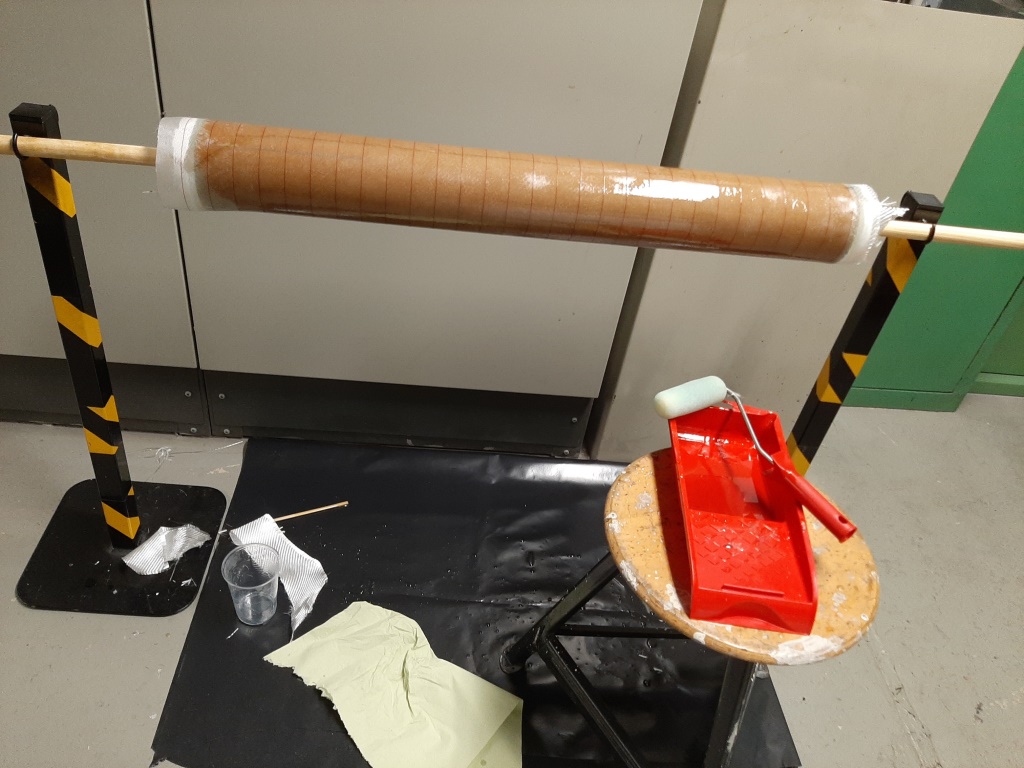

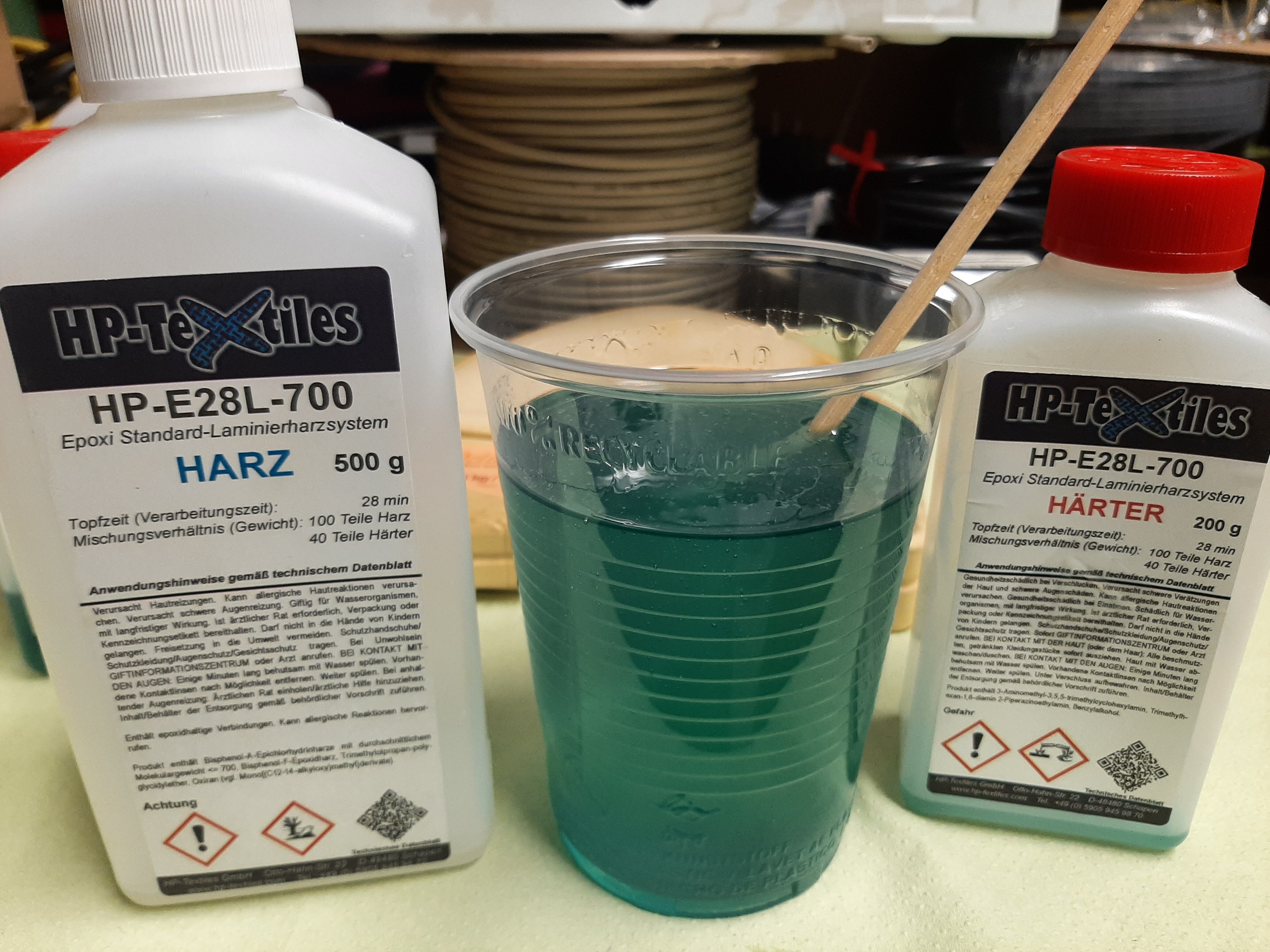

Beitrag 7656065 [Alter Beitrag17. Juni 2023 um 02:02]

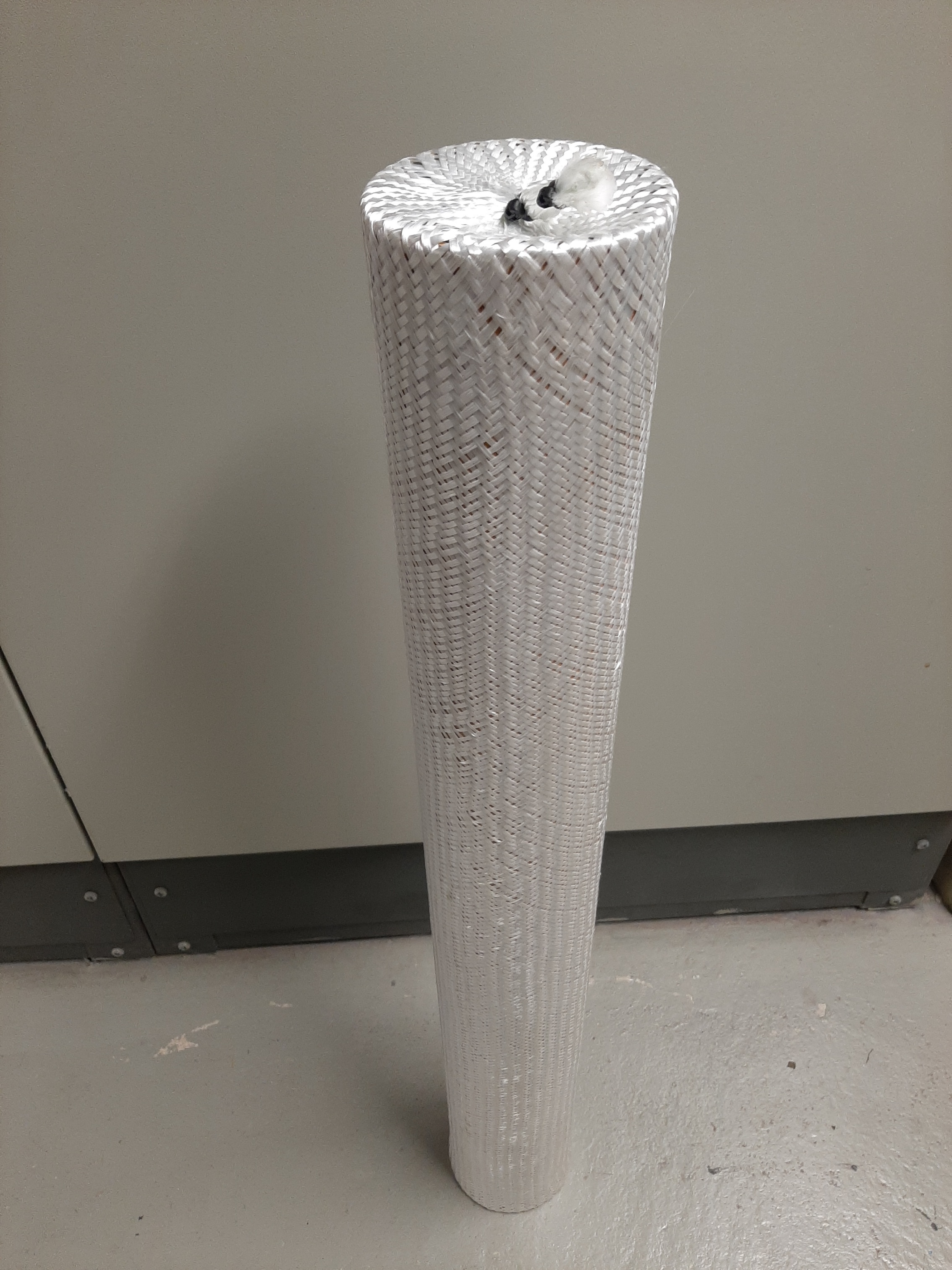

wie immer mit dem bewährten Laminierharz von HP
Ganz wichtig, beim arbeiten mit Epoxidharzen immer ordentliche Handschuhe tragen,
sonst drohen ganz böse Allergien ...eek! !!!
Abreißgewebe ist die Voraussetzung für ordentliche Oberflächen...wink !

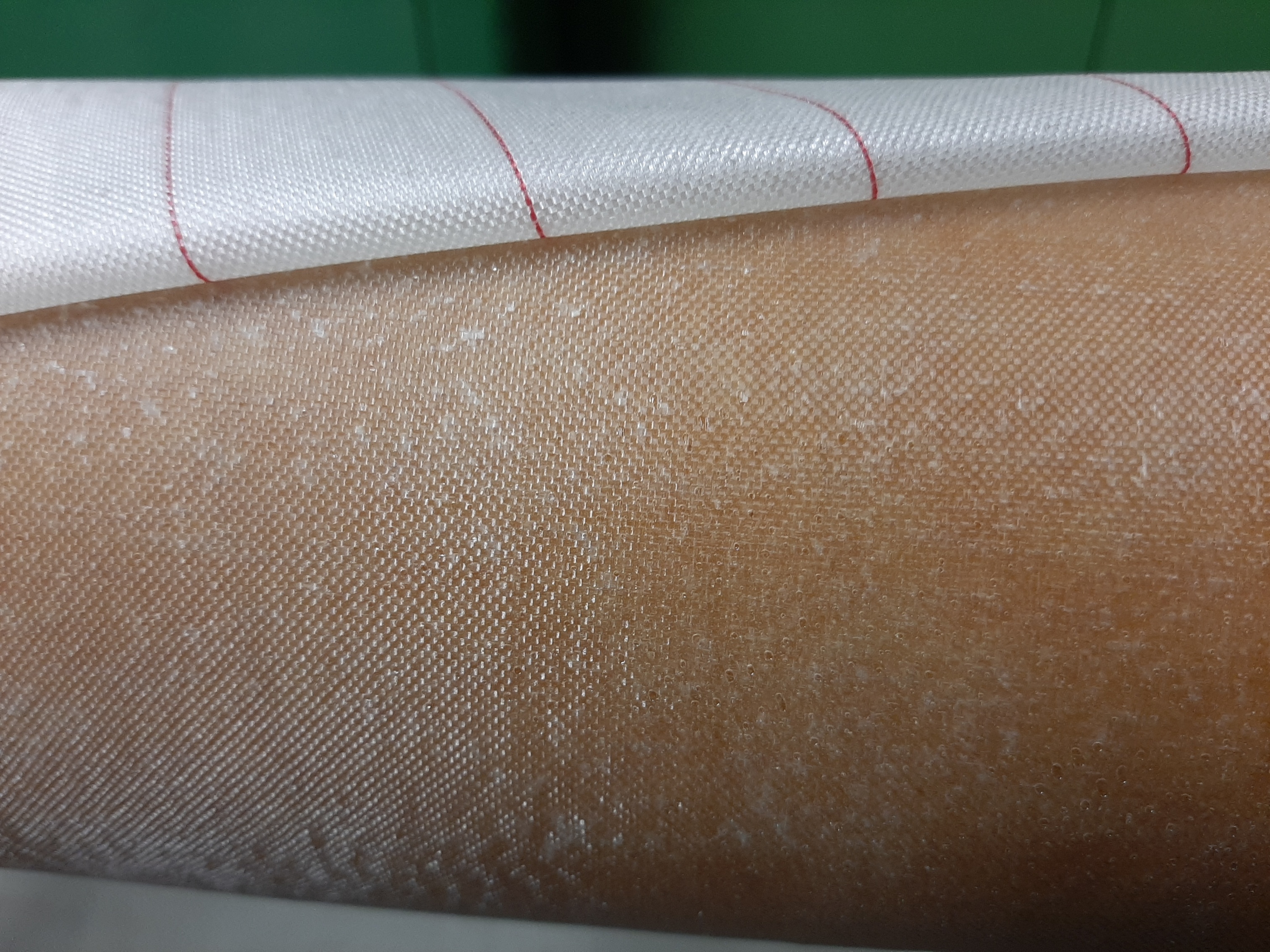

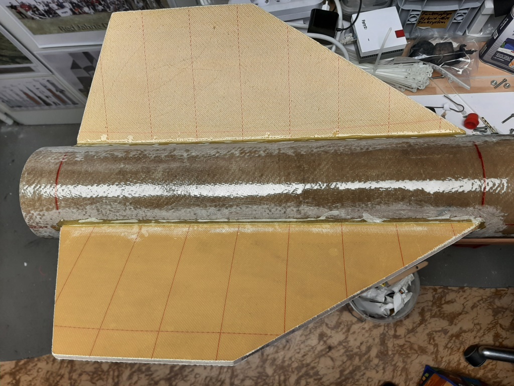

Beitrag 7656078 [Alter Beitrag18. Juni 2023 um 01:31]

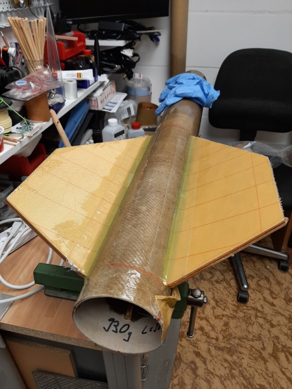

Die 8mm Sperrholzflossen habe ich beidseitig noch mit einer Lage Aramid-Gewebe belegt aber nicht weil ich bewusst noch mehr Stabilität erreichen wollte, sondern einfach weil ich das Material noch übrig hatte...
Dazu muss ich sagen Aramid-Gewebe lässt sich wirklich nur sehr schwer bearbeiten, da braucht man echt eine super scharfe und robuste Schere. Die Schnittkanten lassen sich auch nicht wie GFK oder CFK schleifen weil das Gewebe nur wie
ein "alter Teppichrand" ausfranst...
Ich kann das Material also nicht unbedingt für unsere Anwendung empfehlen...ruhe
Übrigens die roten Fäden sind nicht vom noch vorhandenen Abreißgewebe sondern sind im Aramid Grundgewebe integriert
und verbleiben so auf der Fläche !
Die Oberfläche des Körperrohres glänzt übrigens so, weil ich da mal auf dem verglasten Rohr HP-Deckschichtlack
getestet habe um den Sprühspachtel zu sparen...

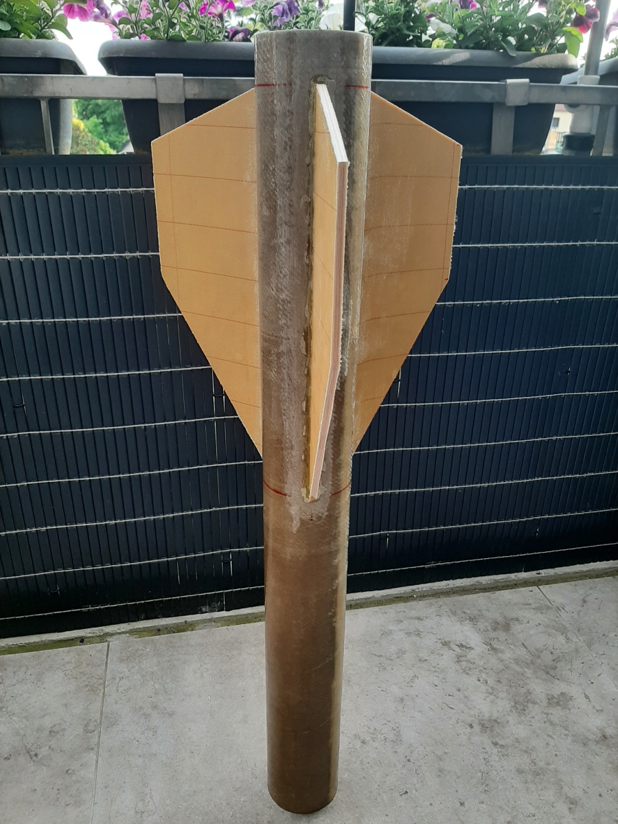

Beitrag 7656080 [Alter Beitrag18. Juni 2023 um 01:54]
Da der Motor ja einen Durchmesser von 90mm hat, ist im inneren des 100er Körperrohrs nicht mehr viel Platz und so
dienen die TTW verklebten Flossen direkt der Motorzentrierung...smile

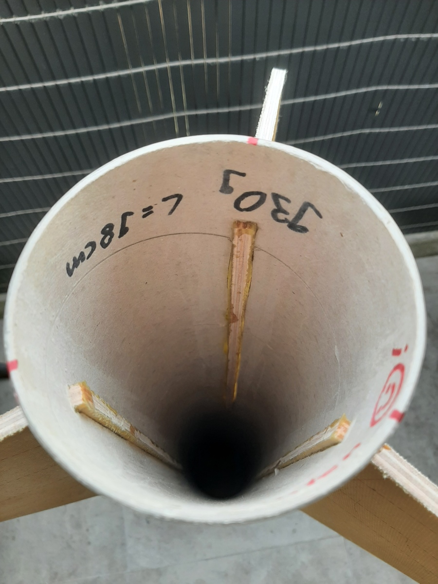

Beiträge: 5506
Beitrag 7656324 [Alter Beitrag22. Juli 2023 um 23:14]

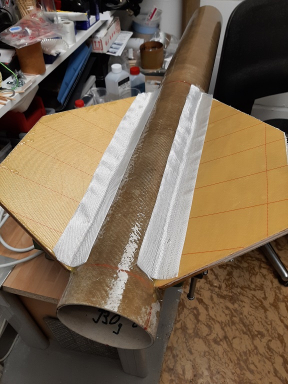

Habe die Flossenwurzeln noch mal mit einer Lage Glasfasergewebeband verstärkt...smile

Beitrag 7656325 [Alter Beitrag23. Juli 2023 um 21:07]
Rote Fasern? Ist da noch Abreißgewebe dran?
