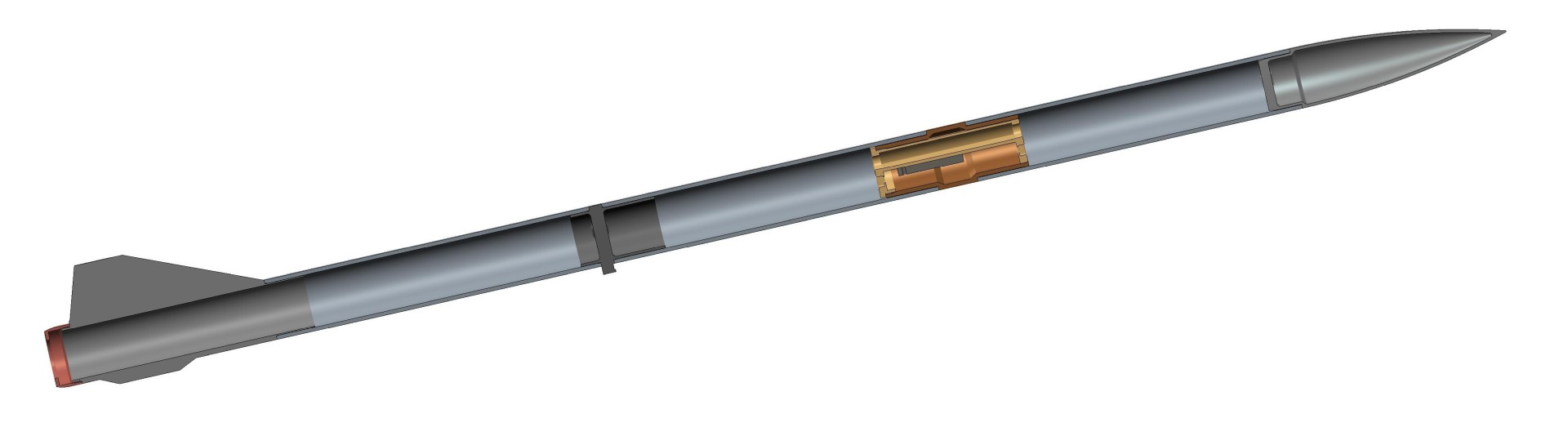

Wie immer kurz vor einem Flugtag: zu lange prokrastiniert, keine Zeit genommen, schlecht geplant... wie auch immer. Also mein "Last Minute" Project für RJD24

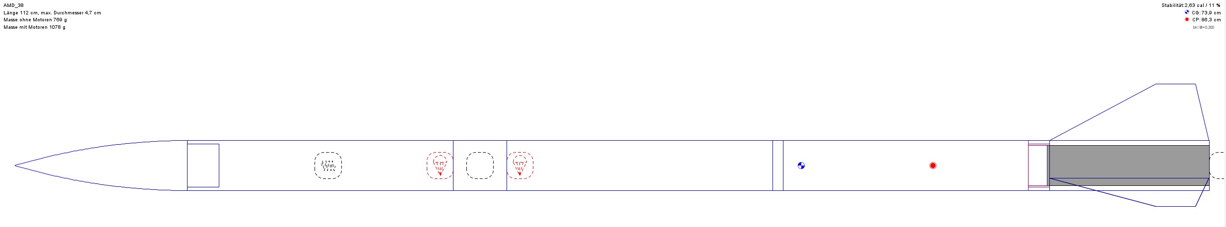

Eckdaten: 38mm Motormount, Minimum diameter und So viel wie möglich aus dem 3D-Drucker. Um nicht zu "soft" unterwegs zu sein und meinen Drucker etwas zu fordern wollte ich ein nicht alltägliches Filament drucken - Schlussendlich fiel die Wahl auf PA6-CF. Umgangssprachlich Nylon mit Carbonfaser.
ZDF (Zahlen, Daten, Fakten):
Länge: 112cm
Durchmesser: 47mm
Masse ohne Motor: ~770g (Laut CAD)

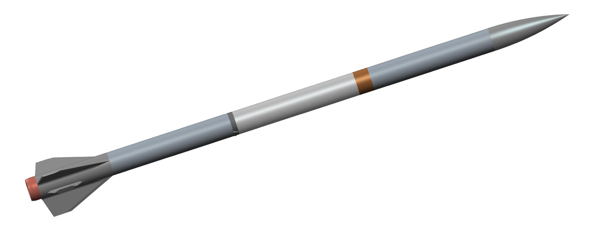

Impuls: Von G-I Laut Open Rocket Cal. 3 (G) bis 2 (I)
Bei einem I285 sollte Mach 0,92 (apo. 1820m) drin sein, ein I1299 würde bei Mach 1,09 landen (1840m)
Open Rocket:
CAD:
Im Schnitt:

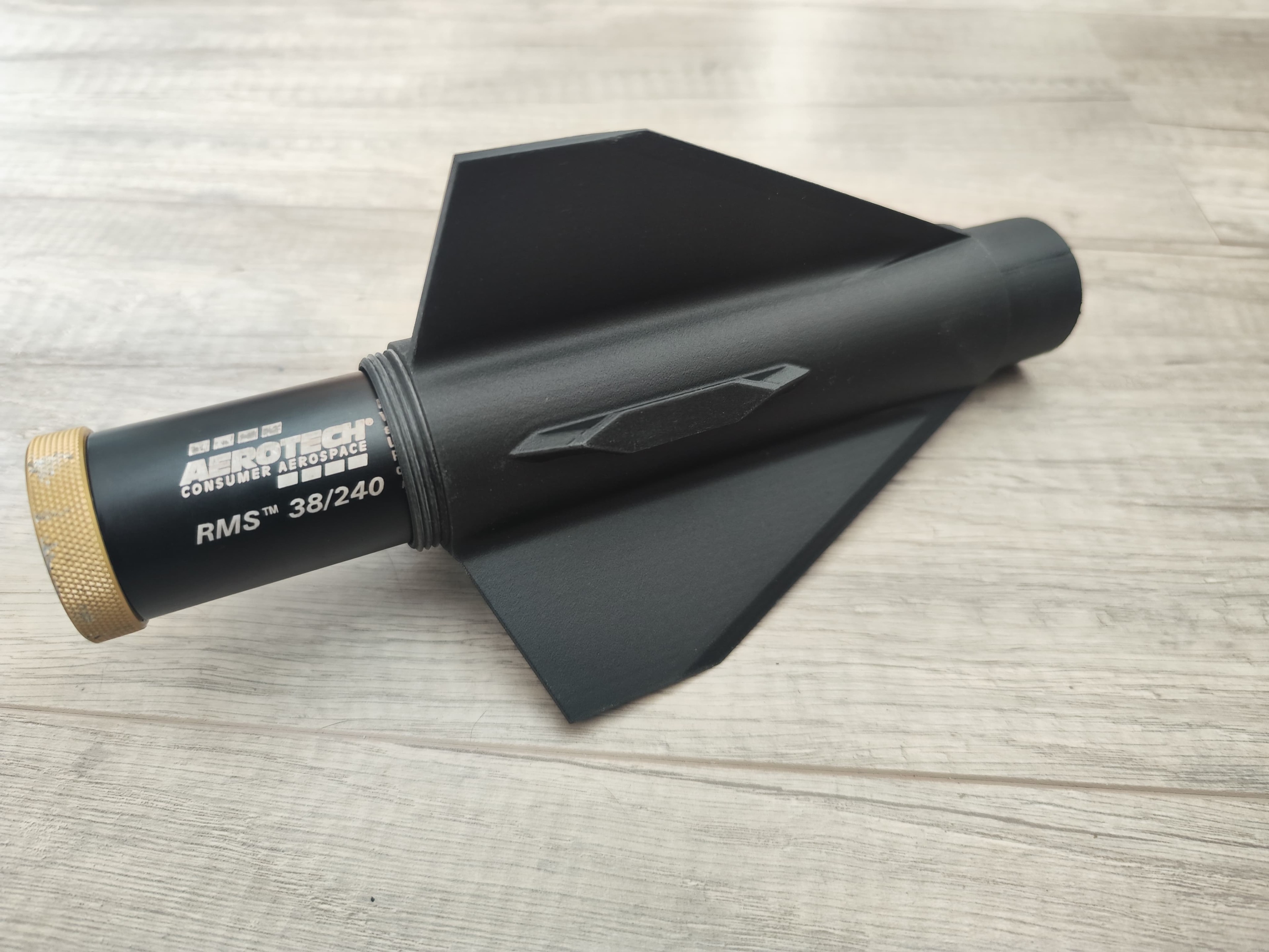

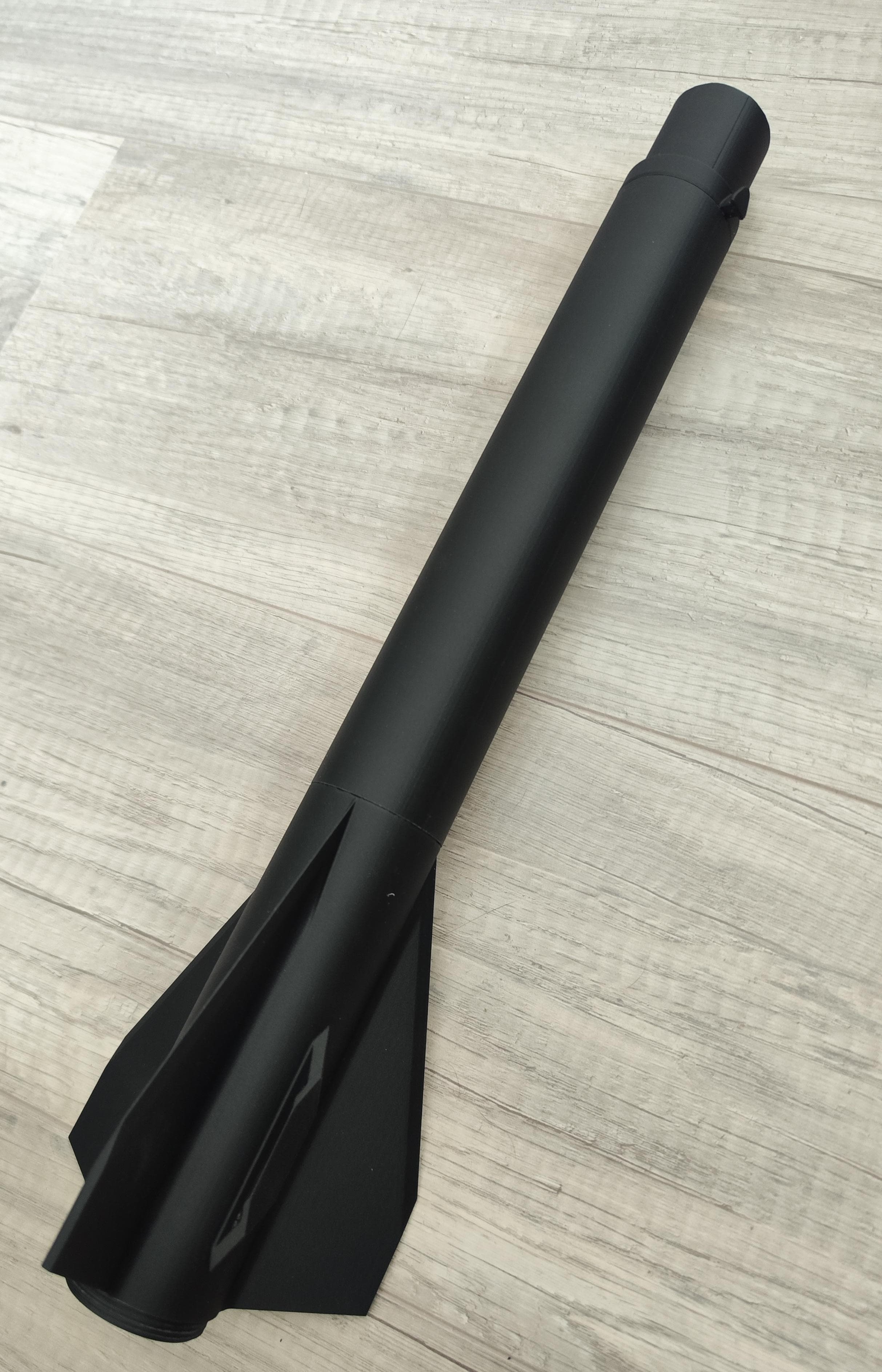

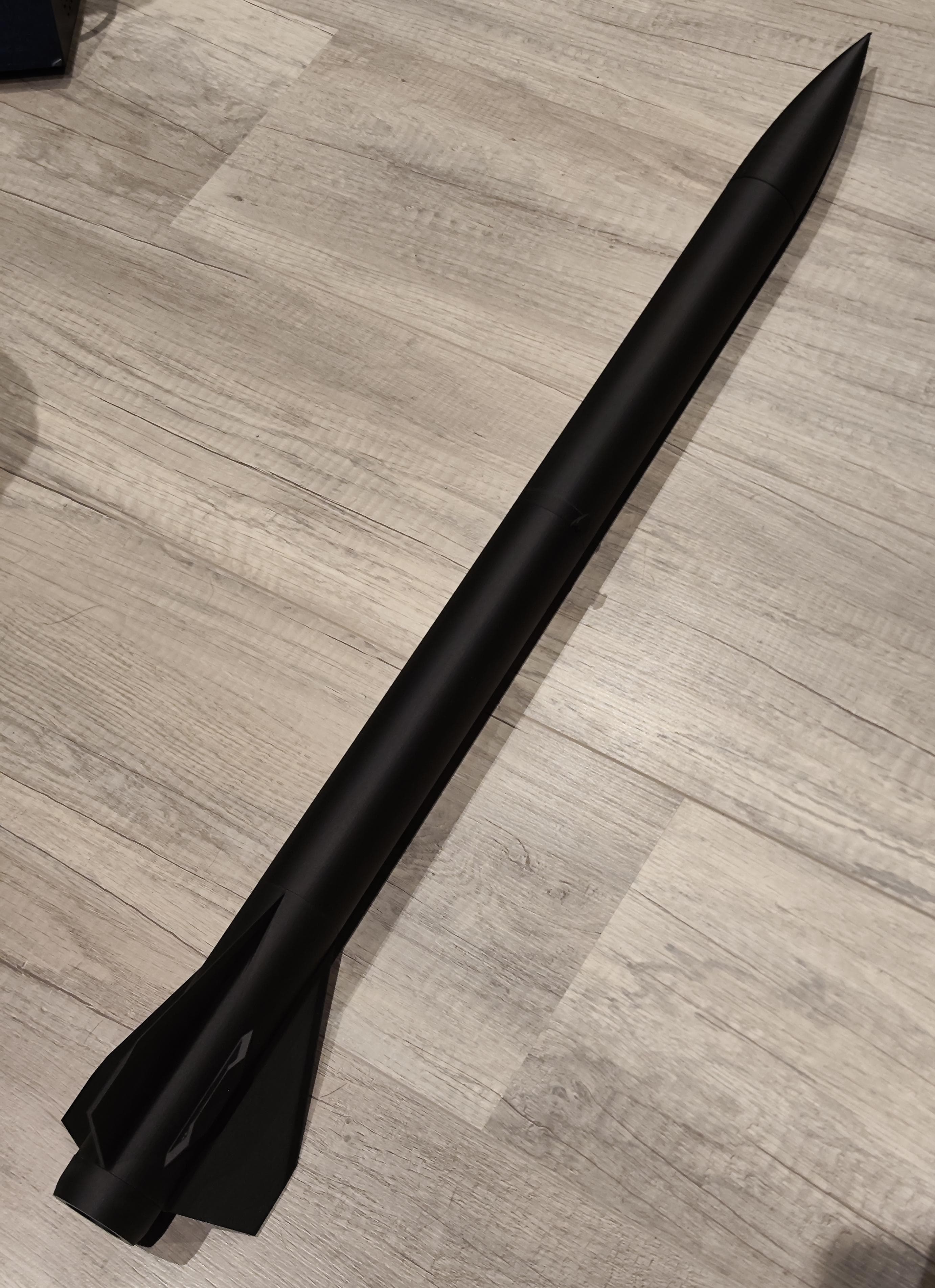

Die Fincan mit integriertem, aerodynamischen Rail-"botton" sieht schon mal so aus:
Der erste Bodytube wird aufgesteckt und verklebt, gefolgt vom Coupler mit zweitem Rail-"button" Ankerpunkt für die Schockcord:
Mit Spitze sieht das ganze dann schon mal so aus:
Fehlen noch 2 Bodytubes und die Ebay.

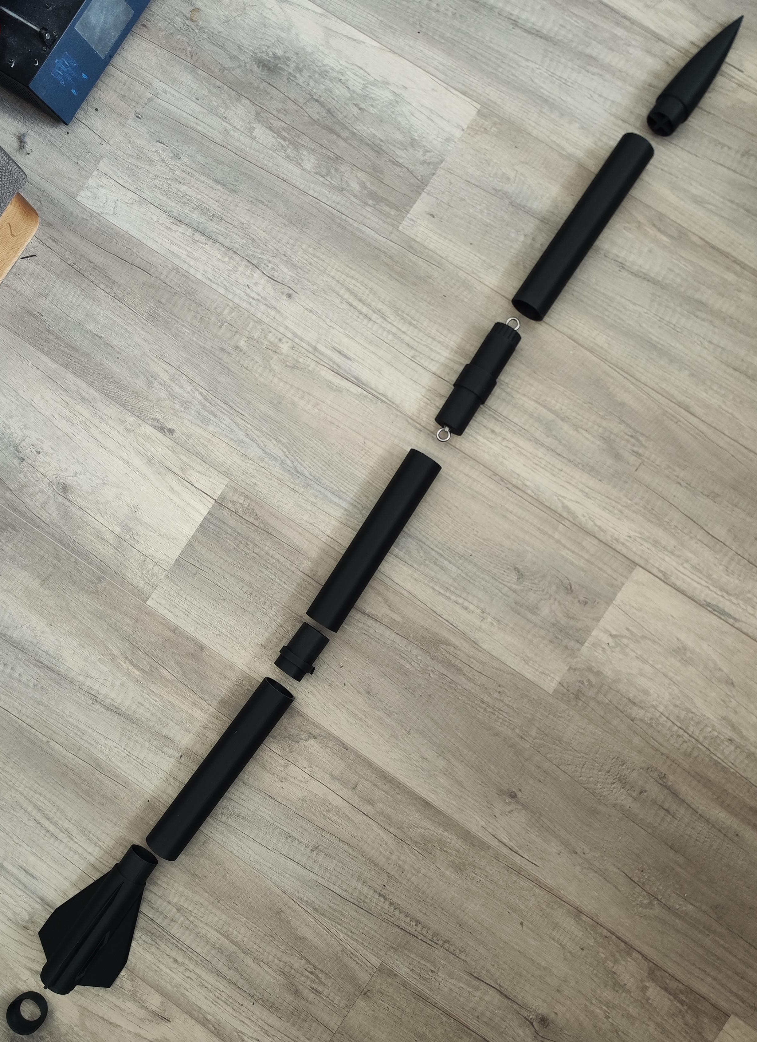

Weiter geht es mit dem Bau:

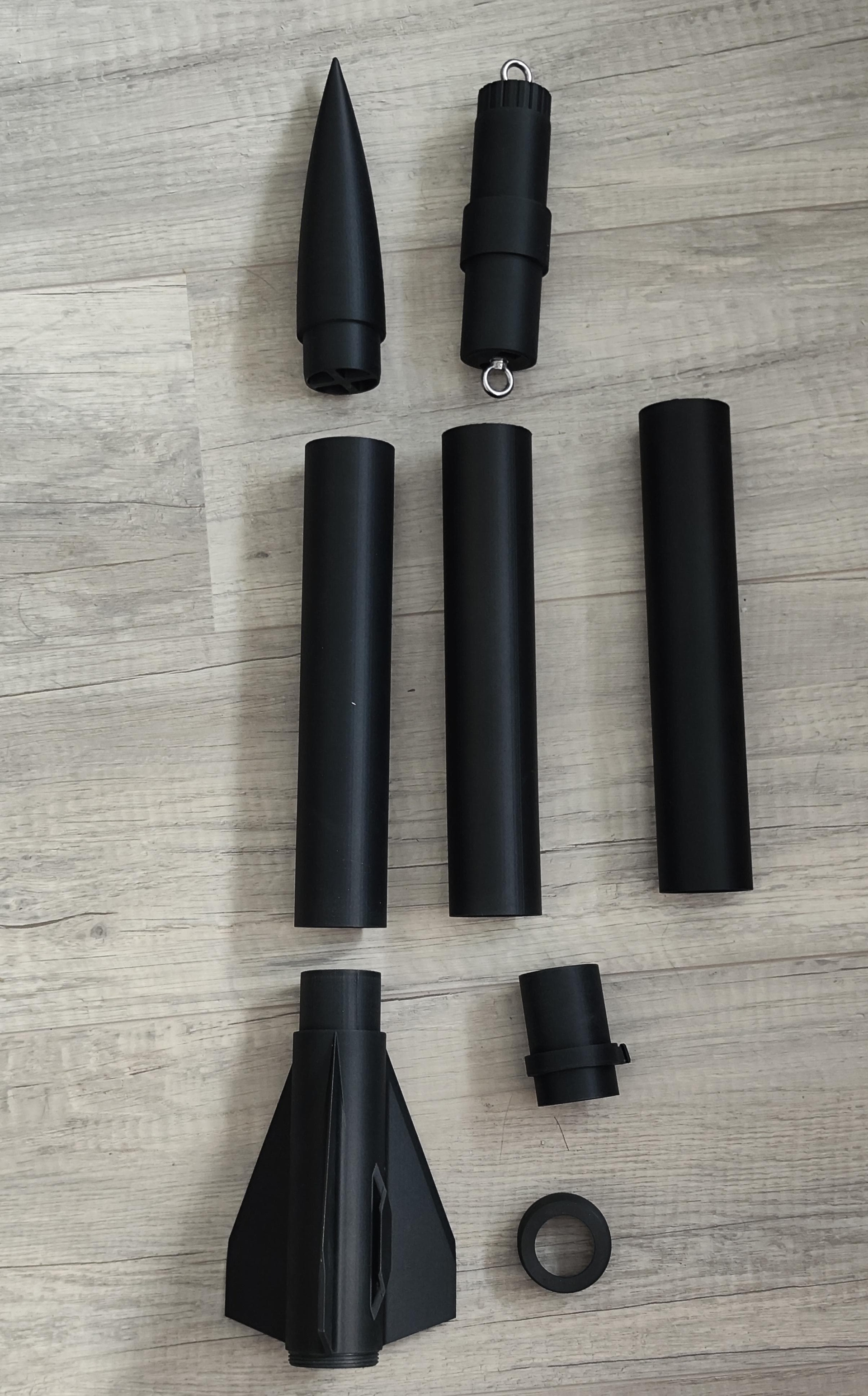

Alle Teile sind gedruckt und soweit fertig, sprich Stützstruktur entfernt sonst nichts:
Alle Teile
Wie sie zusammen kommen

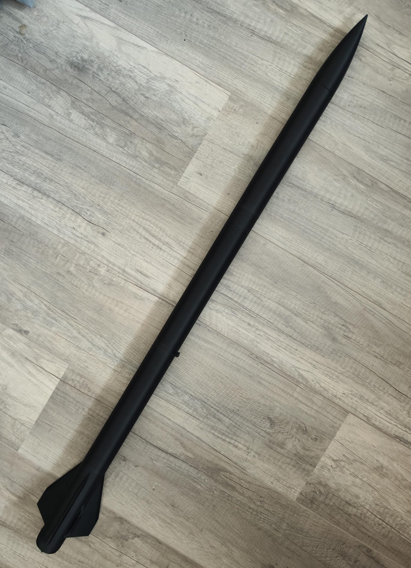

Zusammengesteckt:
Teile die zur Bergung nicht getrennt werden sollen (Bodytube zwischen Fincan und oberem "Railbutton") werden noch mit Epoxy verklebt.

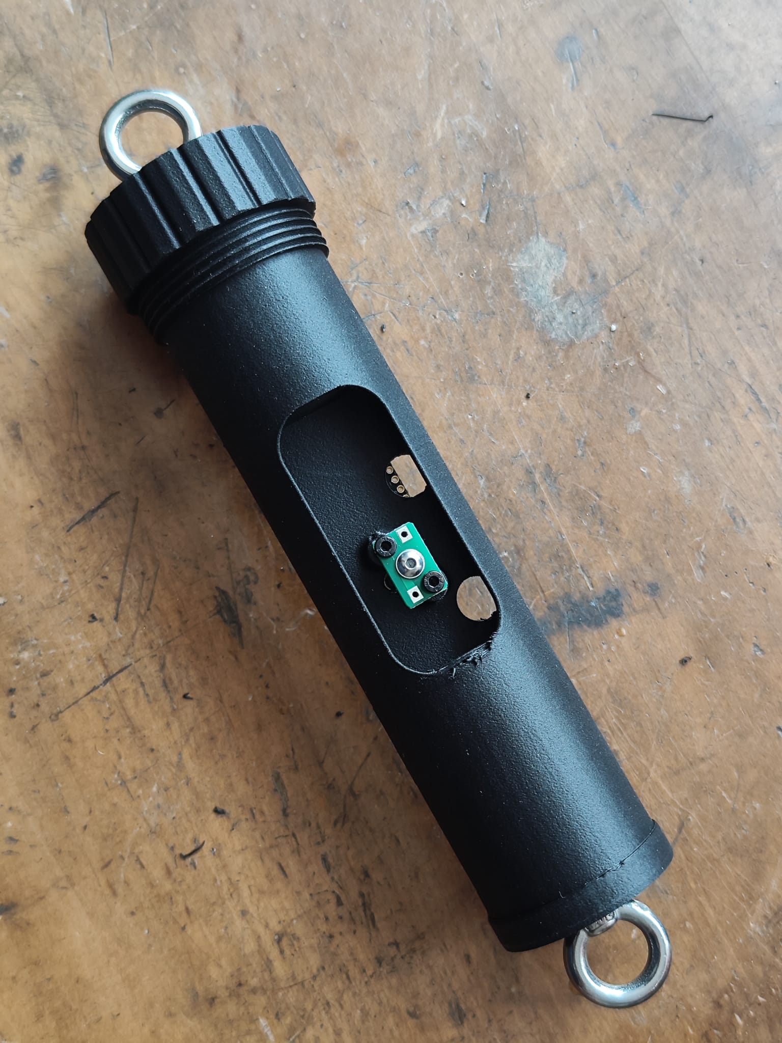

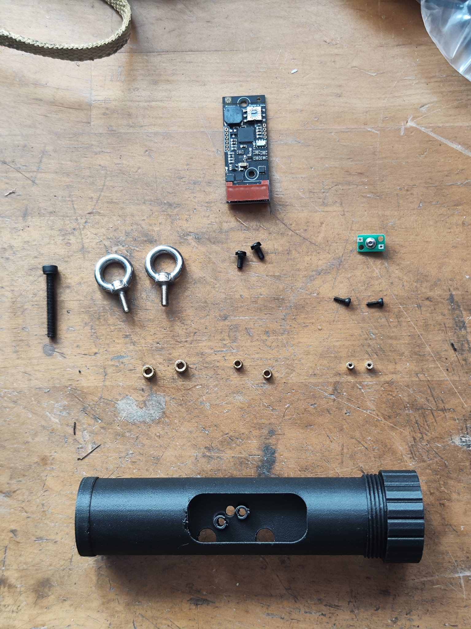

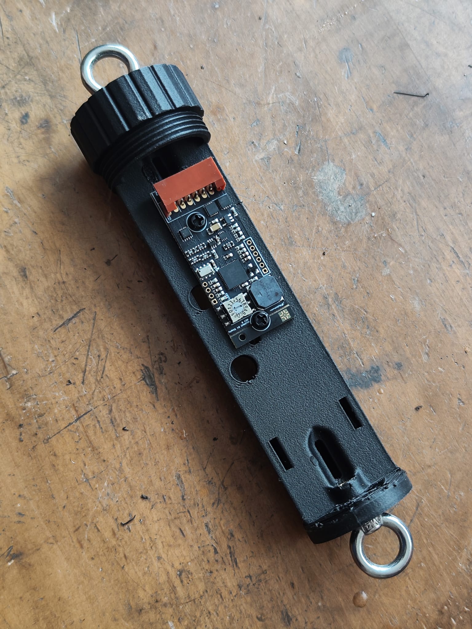

An der Ebay habe ich schon die Gewindeeinsätze eingeschmolzen:
M4 für die Eyebolts, M3 für den Simply, M2 für den Screwswitch
Eingebaute Eybolts und Simply durfte Probesitzen

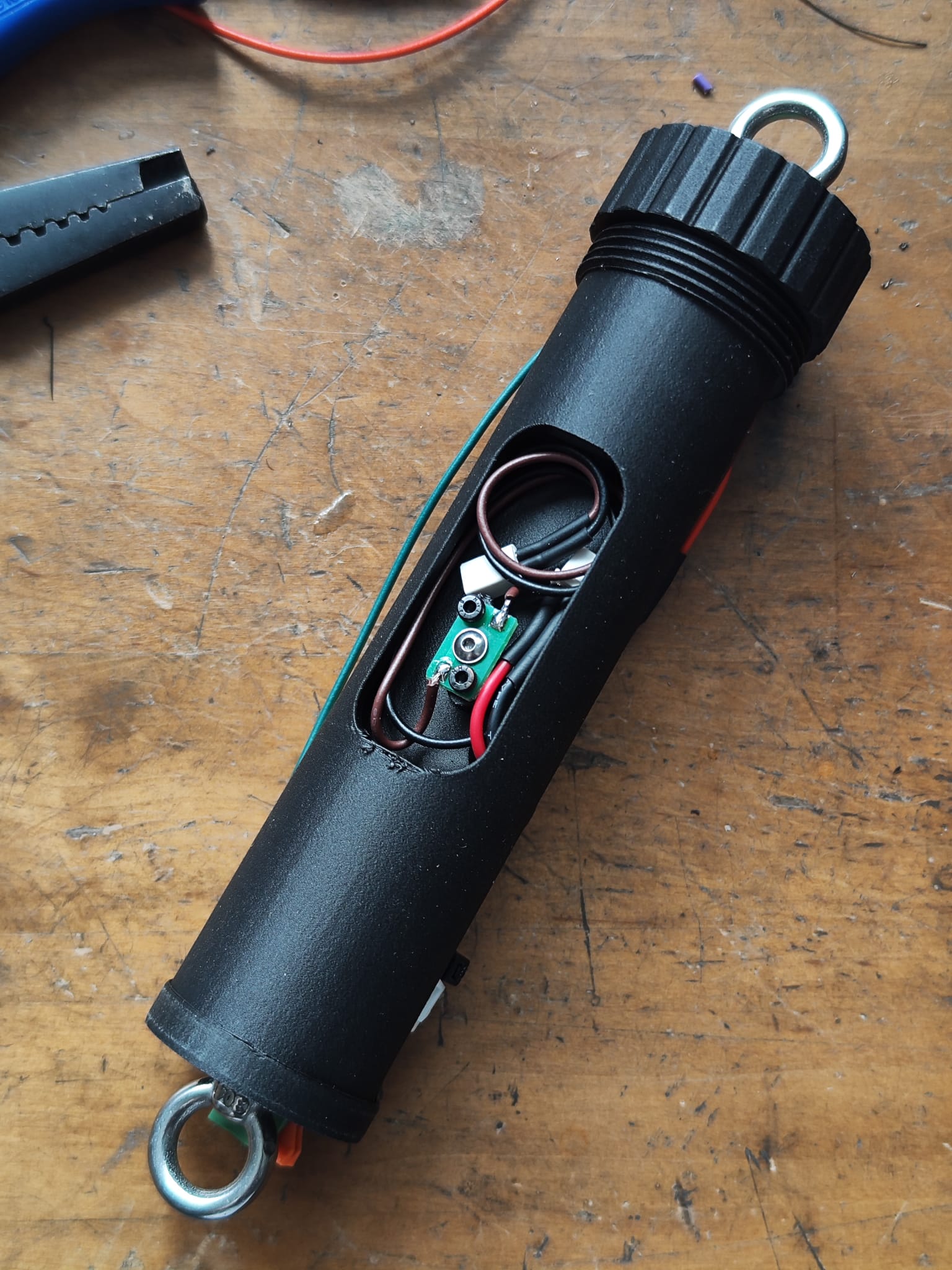

Screwswitch sitzt auch
Gruß Stefan

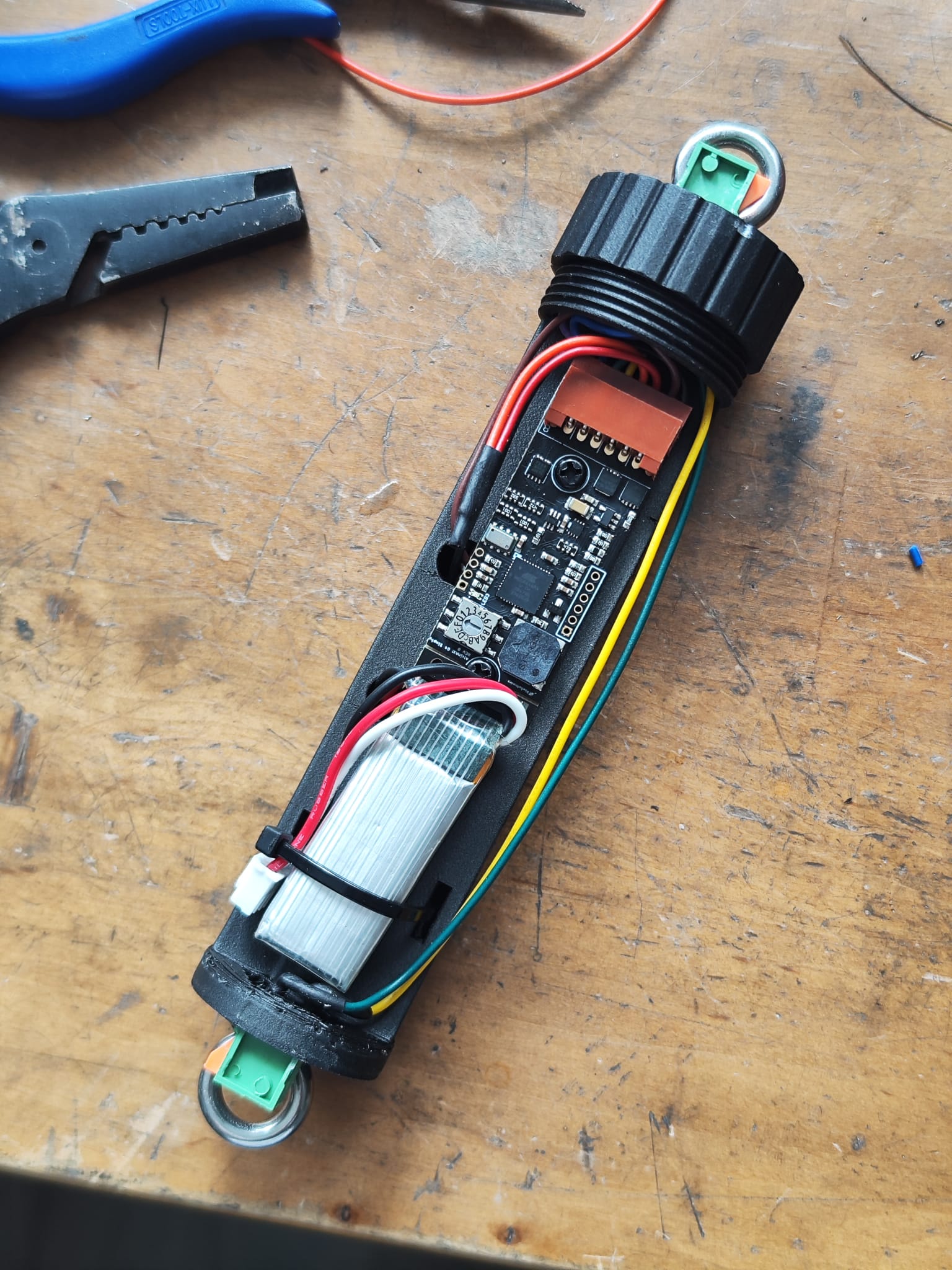

Die E-Bay wurde natürlich noch fertig verdrahtet:

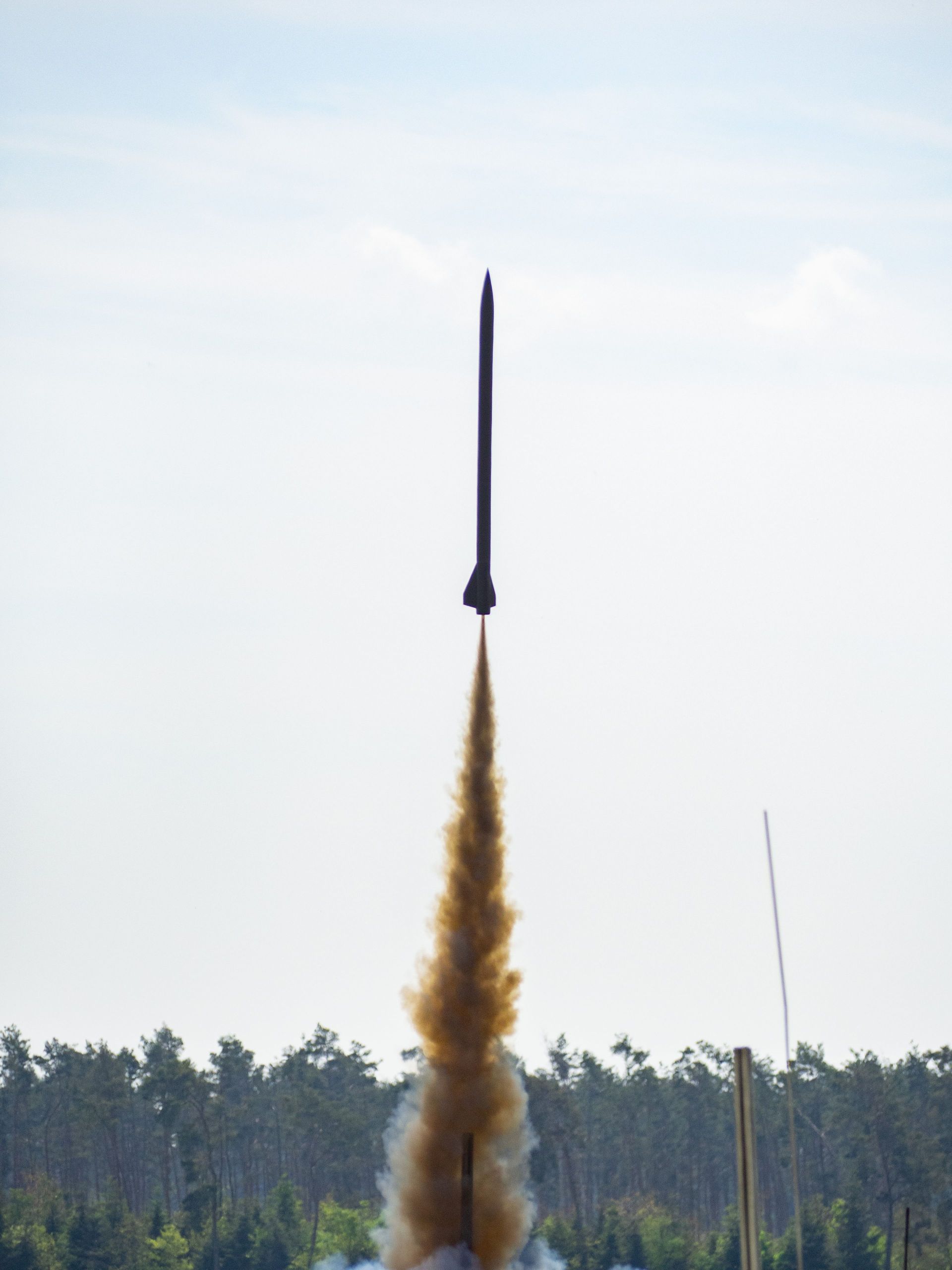

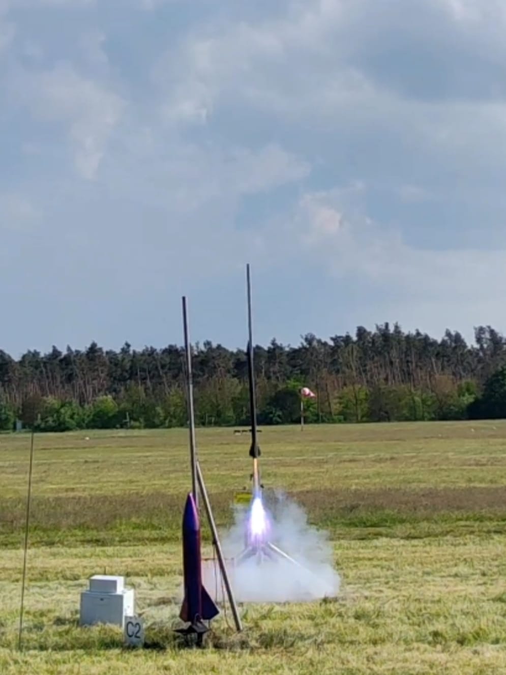

Auf dem RJD durfte die AMD38 dann 3 Flüge absolvieren:
G67R:
Laut Simulation sollten 500m erreicht werden. Da ich kein 120er Casing habe wurde mein 240er Casing mit dem Reload Adapter "verkürzt". Erreicht wurden 405m, Zweistufige Bergung hat wunderbar funktioniert.
H73J:
Simulation sagte 910m, real 772m erreicht. 2-Stufige Bergung mit Simply wieder einwandfrei funktioniert.
H550ST:
Simulation gab 1400m an, ich habe (weil kein 360er Casing vorhanden das 480er reduziert --> etwas mehr Gewicht und "Erfahrung" aus den letzten beiden Flügen) 1200m erwartet. Wer den H550St kennt weiß, das ist ein tritt in den Hintern: 624m/s² maximale Beschleunigung sind mehr als 63G, maximale simulierte Geschwindigkeit sind 303m/s ~ Mach 0,9 (1090km/h).
Der Flug verlief die ersten ~0,4s nominal, danach sah man nur noch eine wild taumelnde Rakete. Dabei wurden auch die Schirme ausgebracht, ob durch die Ausstoßladungen oder nicht kann ich nicht sagen. Auf den Videos die ich bekommen habe selbst erkenne ich es nicht. Falls noch jemand ein Video hat, gerne mir zukommen lassen.
Was auf jeden Fall der Grund für das abnominale Flugverhalten war, ist das Filament.
Nach etwas recherche habe ich festgestellt, dass auf meiner PA-Rolle noch ein e steht. Dieses Filament ist ein selbst schmierendes Filament mit weniger Steifigkeit, dafür höhere Zähigkeit (also ein geringeres E-Modul bei gleicher Streckspannung). Nicht so "optimal" wenn man eine Biegefeste Rakete drucken möchte. Auf den Videos und Bildern sieht man recht gut, dass die Rakete sehr flexibel ist, einen Bogen macht und nicht(!) bricht! Die Rakete ist noch am Stück und nach einem visuellen check wieder starten (vielleicht nicht nochmal auf einem H550ST big grin ).
Ich werde noch ein Video der Starts zusammenschneiden und auf Youtube hochladen. Aber hier schon ein paar Bilder des Fluges:
