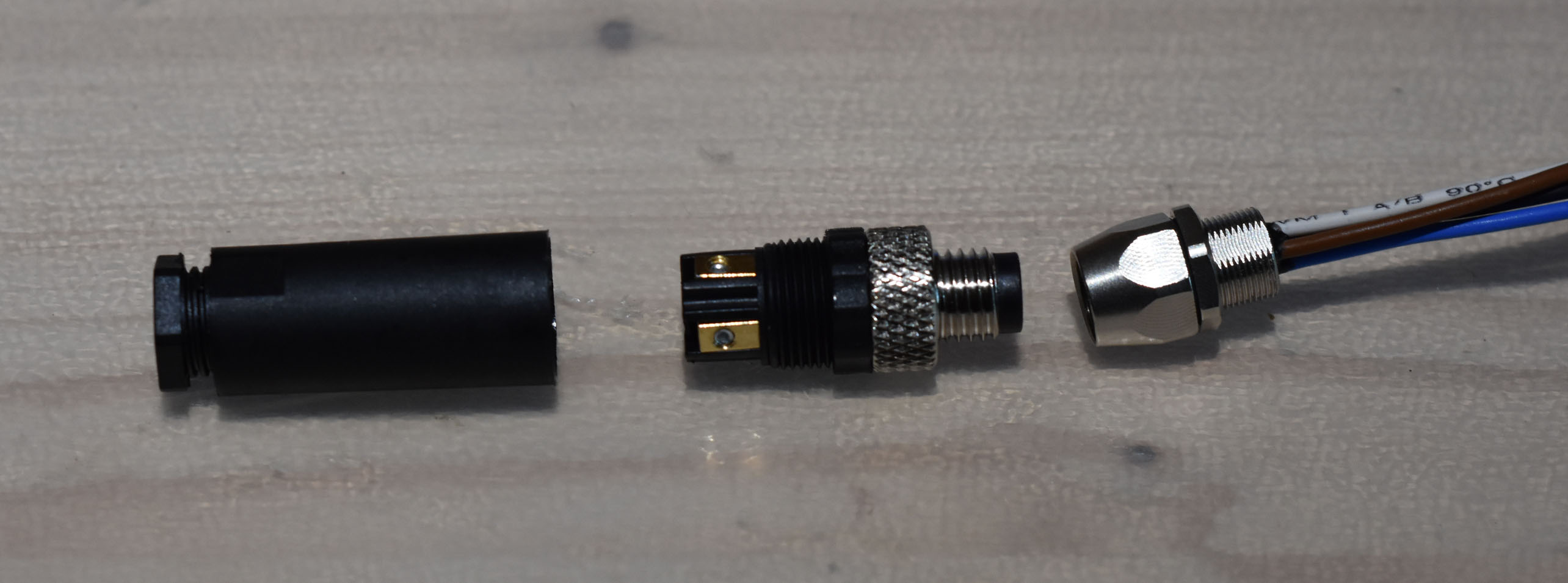

Manche von Euch kennen bestimmt die Sensorstecker mit Schraubterminals, mit denen man Zünder für Ausstoßladungen mehr oder weniger gasdicht und sauber mit dem Innenleben der Ebay verbinden kann.
Dabei werden die Kabel vom Zünder durch die lange Hülse (hat am linken Ende eine Abdichtunge) geführt und am Stecker angeschraubt. Das rechte Teil wird am Bulkhead verschraubt, und der Stecker mit dem Zünder kann darin eingesteckt und verschraubt werden.
So weit so gut. Leider ist das Teil links ja sehr lang, und je nachdem wie die Ebay gestaltet ist, ragt es deutlich vom Bulkhead hervor und kann (wird!) bei der Landung irgendwann abknicken.

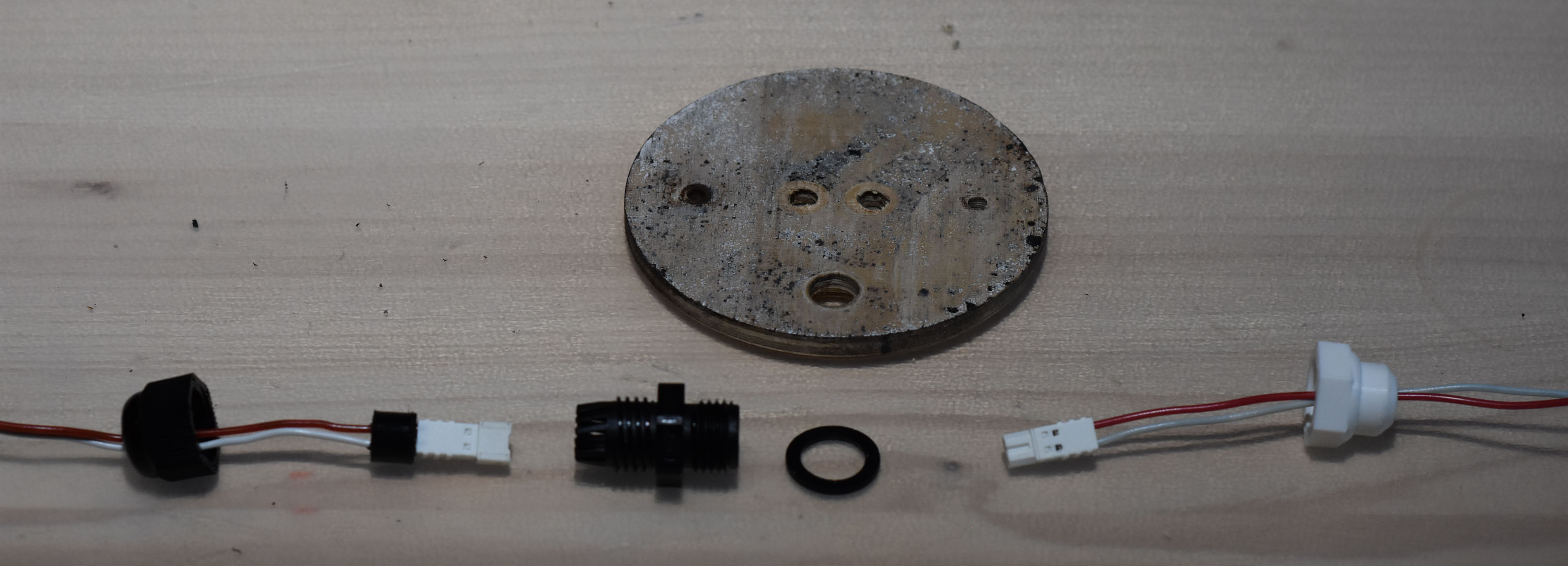

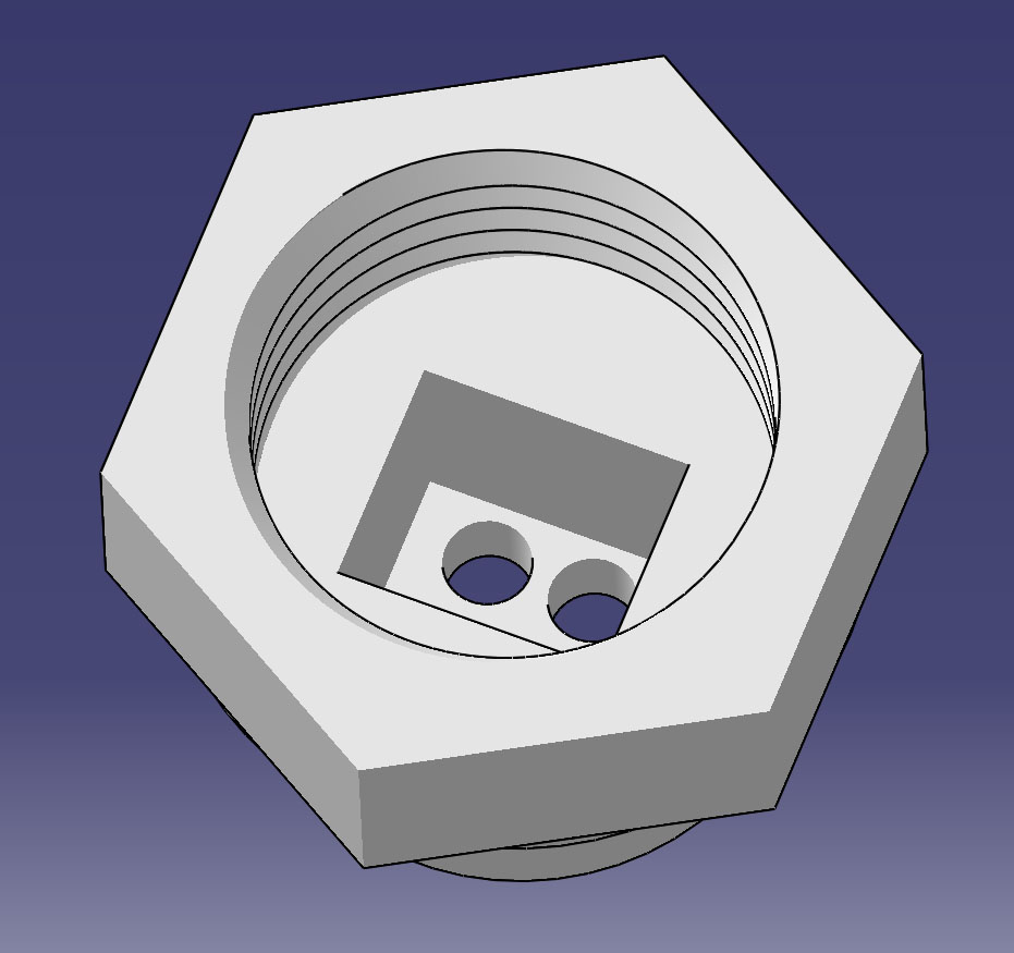

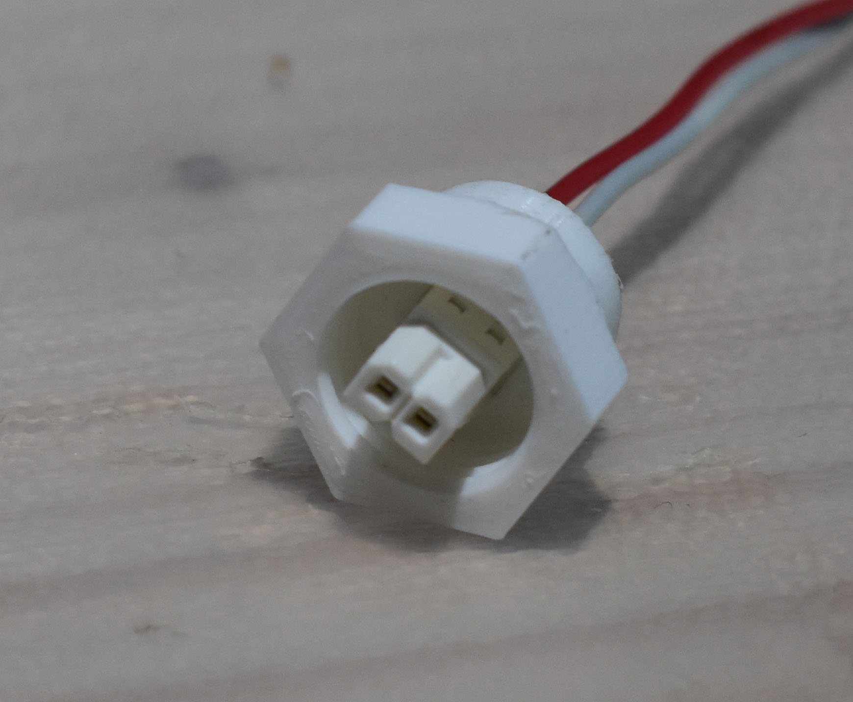

Ich habe mich also nach einer anderen Lösung umgeschaut. Kabelverschraubungen verschiedener Größe gibt es ja schon, nur werden da üblicherweise ganze Kabel durchgeführt, und es gibt darin keine Steckverbindung. Stecker, die man nicht löten braucht und die klein genug für eine PG7-Verschraubung sind, gibt es von Phoenix Contact. Fehlt also nur noch eine passende Arretierung für die Buchse auf Ebay-Seite. Sowas kann man ja drucken:
Und so sieht das Druckteil dann mit Buchse aus:

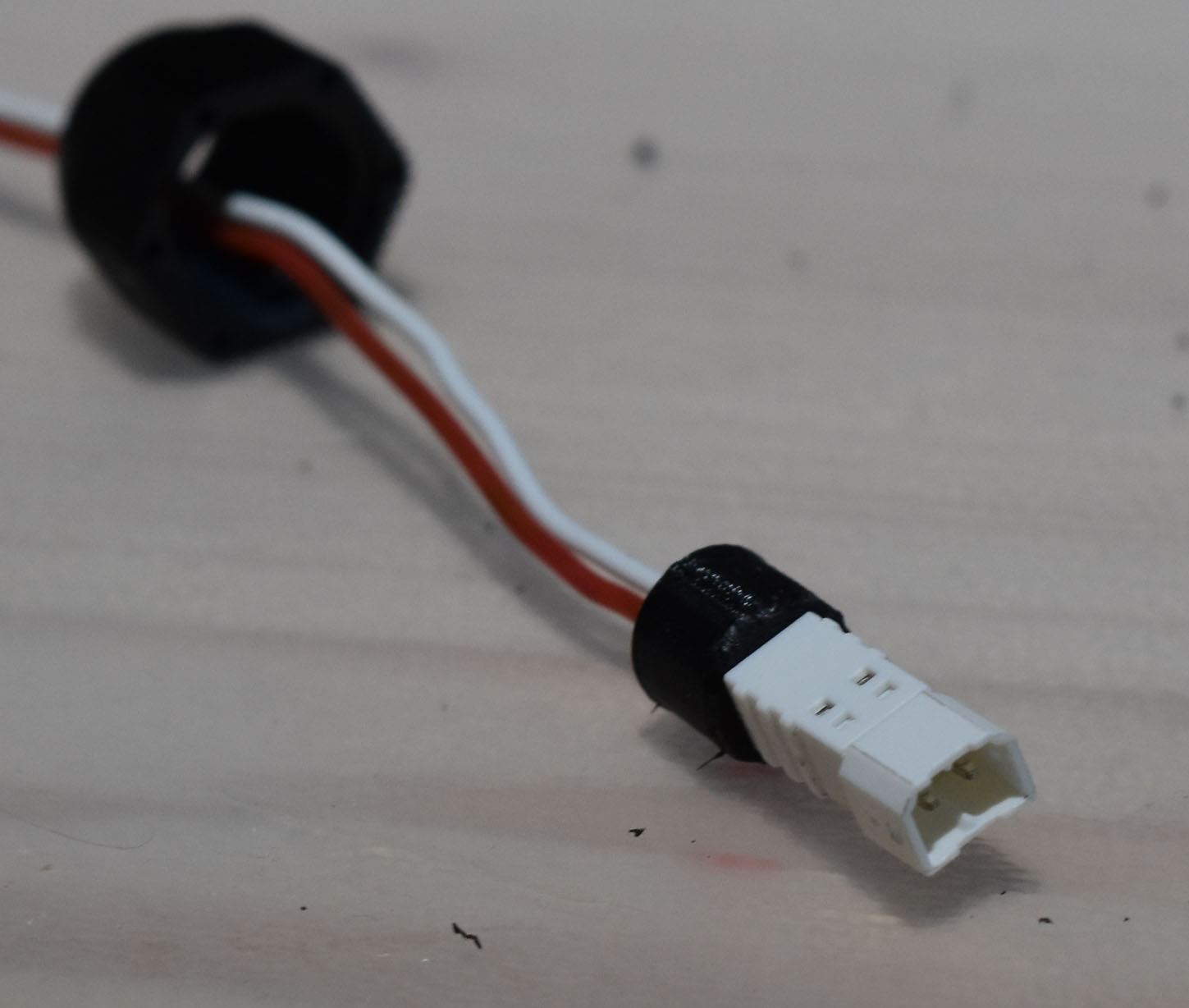

Auf der anderen Seite laufen die Adern durch die Hutmutter und das Dichtungselement in den Stecker.
Das Dichtungselement ist aus TPU gedruckt, was kein Problem wäre wenn man da vernünftig Löcher durchbohren könnte. Nun ja. Vielleicht gibt es da noch bessere Alternativen. Gummischnur im passenden Durchmesser oder so.

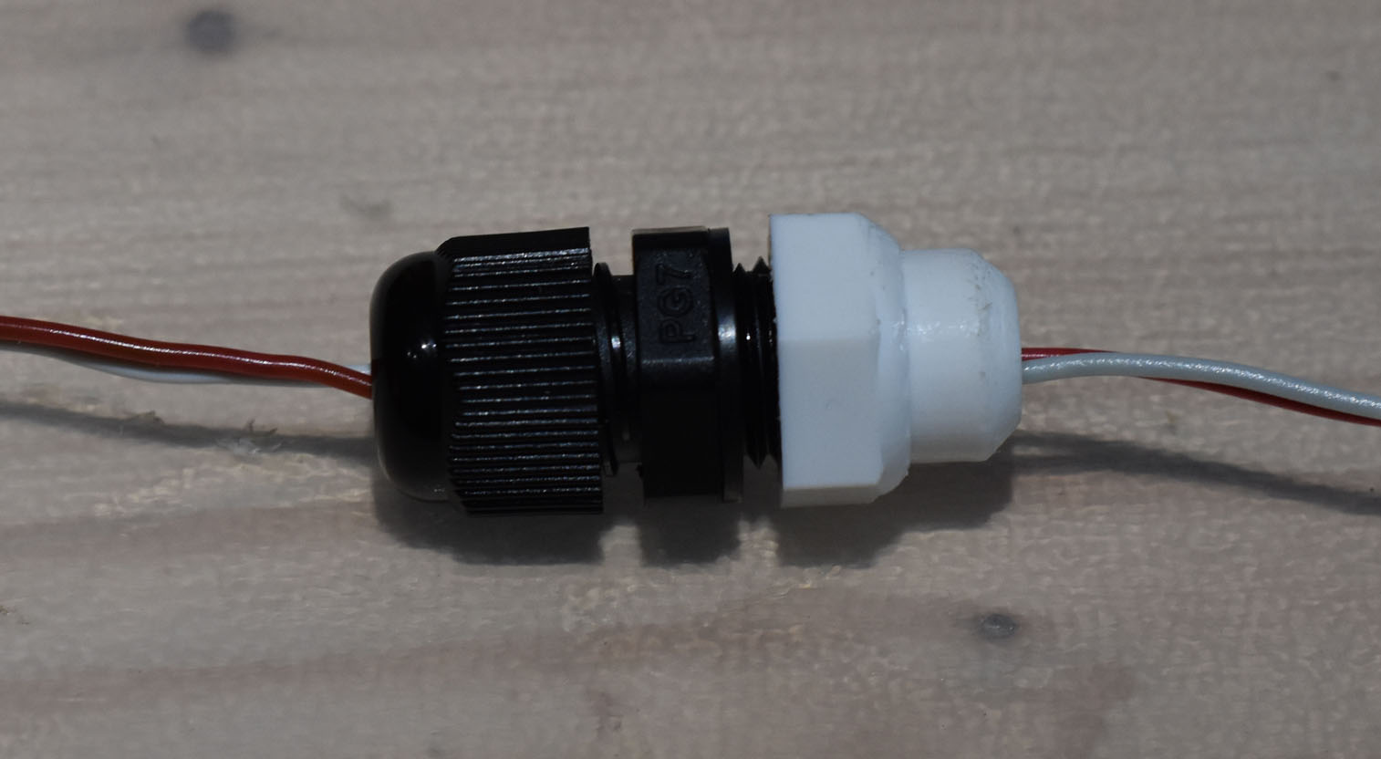

Alle Teile sehen dann so aus:
Und zusammengebaut so:
Den Bulkhead muss man sich dazu denken, der liegt irgendwo zwischen Stutzen, Dichtung und der gedruckten Mutter.
Jetzt brauche ich nur noch eine Rakete dafür, die ich der Steckverbindung anvertrauen kann.

Verstehe ich das richtig, dass die beiden schwarzen Bauteile außen und das weiße Bauteil innen ist? Man könnte es ja im Prinzip auch umgekehrt machen und den Bulkhead zwischen den beiden schwarzen Bauteilen einklemmen. Wenn du die Kabelverschraubung zuschraubst, verdrehen sich dann nicht die Kabel bzw die innere Steckverbindung, oder verstehe ich da was falsch?
Nein, da die Hutmutter dazu da ist, die Dichtung (das TPU-Druckteil) auf der Seite einzuklemmen.
Nein, in der Übersicht siehst Du diese "Finger" am Ende des mittleren schwarzen Teils. Die werden durch die Mutter zusammengedrückt und klemmen die Dichtung ein. Der Stecker liegt ein ganzes Stück tiefer. Aber verdrehen tut sich da bis auf diese Finger gar nicht.
