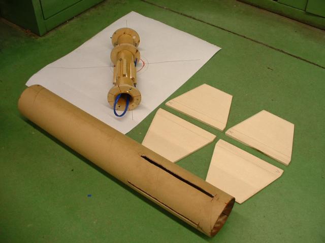

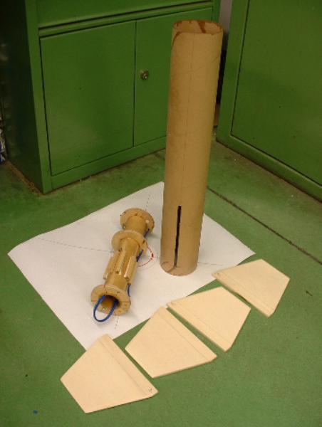

Flossen zugesägt
Geändert von Andreas B. am 06. August 2007 um 00:42

Körperrohr mit scharfen Cuttermesser geschlitzt,

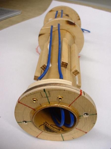

Beitrag 126385 [Alter Beitrag06. August 2007 um 00:43]

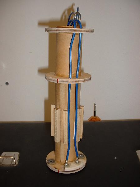

die Motorenhaltersektion

Beitrag 126386 [Alter Beitrag06. August 2007 um 00:46]
deutlich zu erkennen die Durchkontaktierung für die Zündplatte des BC-125 Stirnröhrenbrenners.

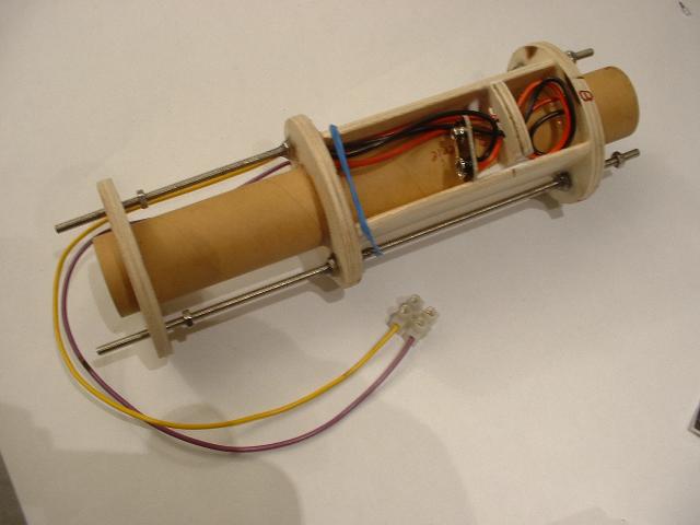

Beitrag 126387 [Alter Beitrag06. August 2007 um 00:48]

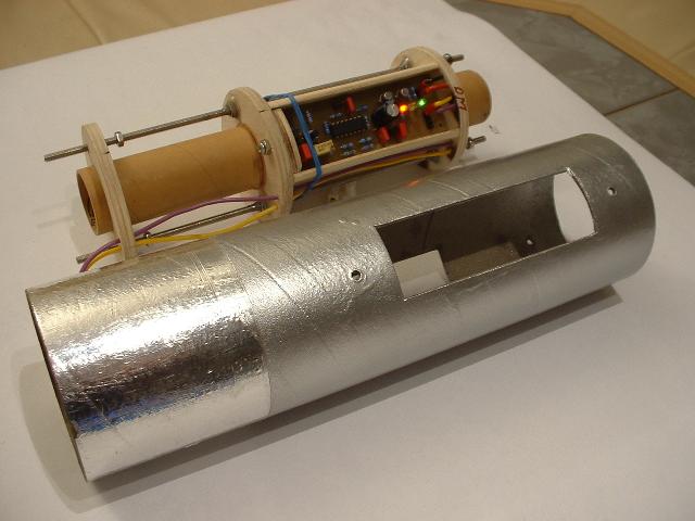

die Elektroniksektion für den Dentamag vorbereitet

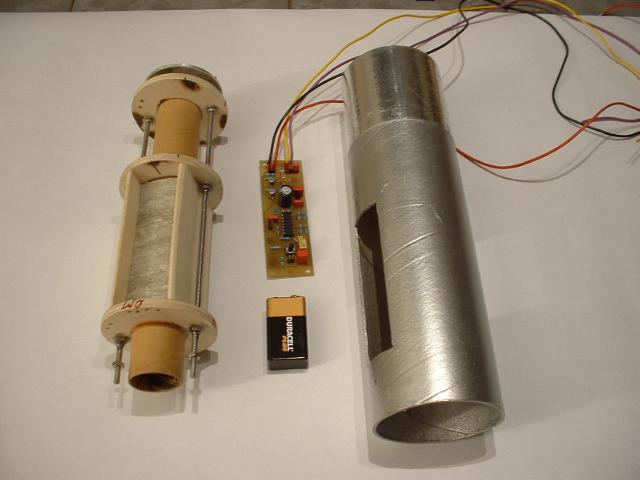

Beitrag 126388 [Alter Beitrag06. August 2007 um 00:50]
die Batteriekammer für den 9V Block in der Elektroniksektion

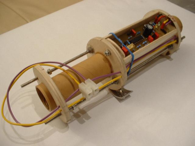

Beitrag 126389 [Alter Beitrag06. August 2007 um 00:52]
der Dentamag im eingebauten Zustand

Beitrag 126390 [Alter Beitrag06. August 2007 um 00:53]
Dentamag mit Gehäuse

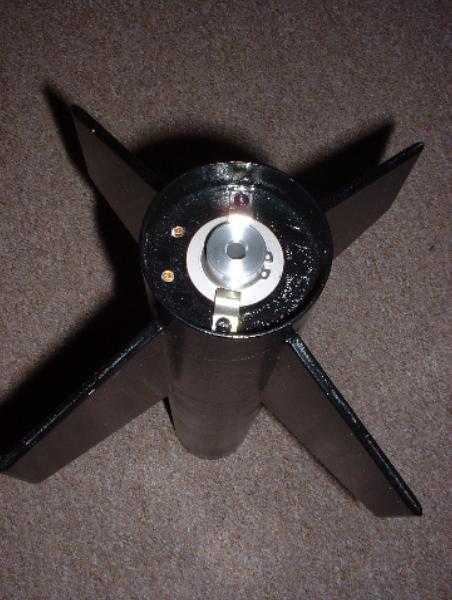

Beitrag 126392 [Alter Beitrag06. August 2007 um 00:54]
Flossensektion fertig montiert
