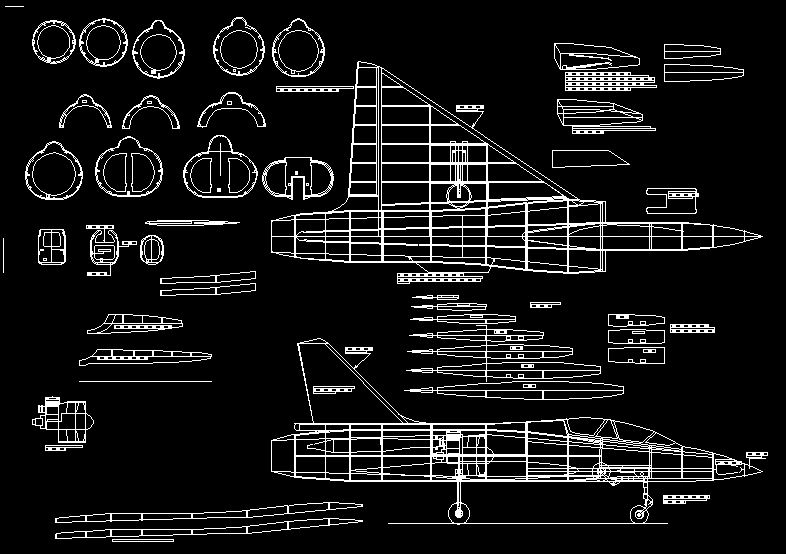

Die Frage ist nur, ob sich das alles zur Steuerung eines Flugzeuges eignet. Und so wie sich das anhört, hast du aus dem Auto nur eine nackte Platine ausgebaut, an der keine zwei Servos angesteckt werden können. Ne neue Anlage wäre da wohl echt sinnvoll. Die Tanks wären klasse! Da würde das Modell zwar etwas kleiner werden, aber das macht ja nix. Muss man weniger pumpen ![]() Die Anleitung ist schon gut (ja da schau her, was die da als Tanks benutzen). Aber es wäre jetzt noch klasse, wenn du die Formen und Größen der Querspanten hättest. Aber vielleicht kann man die ja auch irgendwo bekommen. Gruß Robert |

Beitrag 127299
Das bekommst du sowohl in den meisten Modellbauläden als "Depron" als auch im Baumarkt unter
dem Namen "Polystrol-Platte". ...hab die Querschnitte gefunden ![]() Gruß Robert Geändert von robby2001 am 20. August 2007 um 19:22 |

Beitrag 127319
Oh Cool ![]() Könntest du mir das vllt in orginalauflösung zukommen lassen? Viele Grüße Henning |
