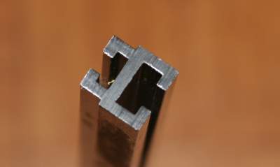

Zitat: ...das ist doch formgleich?
Ne, leider nicht...
ich denke doch. Die haben zwar nicht die gleiche Form, aber es geht der Railbutton von Blacksky in beiden rein. Das ITEM hat eine 6mm Nut.
Beiträge: 8400
Aber Du kannst eine Blacksky-Rail schlecht verwenden um eine Item-Rail zu verlängern.

ich werde meine Rampe mit einem 32 mm Profitec Profil mit 8 mm Nut mitbringen. Nutzbare Länge ca 2,2 m.

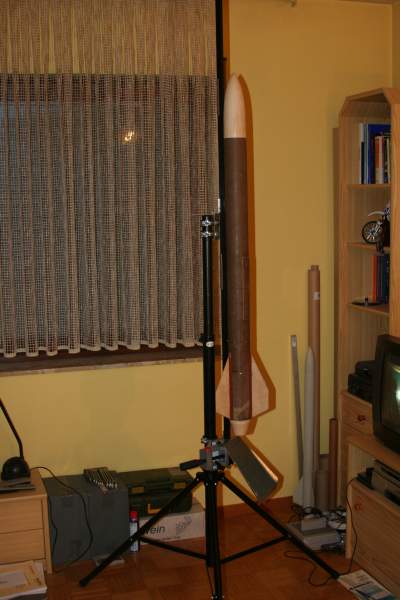

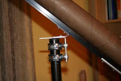

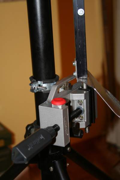

Soa, war gestern mal'n bissl Einkaufen und hab heute Abend gebastelt... Rampe fertig: Das Scharnier zum Umklappen der Rail Die Befestigung der Rail am Stativ und Strahlblech Man kann nur keinen anderen Startwinkel einstellen außer straight up. Ist mir spontan nix zu eingefallen was stabil gewesen wäre. Man, das wird ganz schön viel Zeug: 2x Rakete, Stativ, Startgerät, Feldbox, Klamotten... Weiß gar nicht wie ich die ganzen Taschen zum Zug schleppen soll! Grüße, Morning
