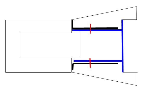

was hältst Du davon, die beiden Hülsen länger zu machen und so auf die Führungsstifte zu verzichten ? Die beiden Röhrchen kannst Du unten aus Alu und oben aus Messing drehen. Wenn die Oberflächen poliert sind wird sich das problemlos trennen lassen. Zur Sicherung der Oberstufe würde ich dann Scheerstifte setzen. Wenn der obere Tribsatz zündet, ist für die Trennung genügend Druck vorhanden. Meine 2 St. Thor sitzt auch recht fest auf der Unterstufen und hat sich bis jetzt jedesmal problemlos getrennt.

Beitrag 132079 [Alter Beitrag10. November 2007 um 18:44]
Hallo Oliver,
vielleicht sagt die Skizze ja alles.
Holger

Beitrag 132080 [Alter Beitrag10. November 2007 um 19:24]
In dem Fall bräuchte ich ja einen Zugang von unten um die Shearpins einzusetzen.

Beitrag 132082 [Alter Beitrag10. November 2007 um 20:42]
wieso von Unten, die kannst Du doch von der Seite einschieben. Von unten muß doch nur der Zünder für den Motor kommen.
Holger
Beiträge: 8420
Beitrag 132094 [Alter Beitrag10. November 2007 um 23:33]
Ja, gut, da müsste ich dann durch den ganzen Übergang bohren. Aber auch bei Kupplern in der Oberstufe habe ich außen die Shearpin-Löcher.
