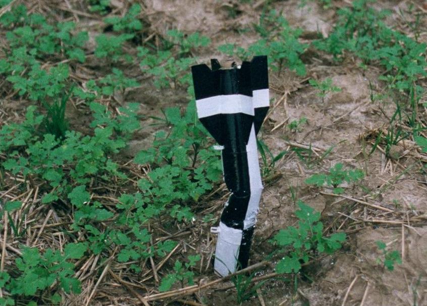

Am 3.10.2001 ließ ch wieder einmal mein großes A4 - Modell (Länge: 45 Zentimeter) fliegen. Der Start mit dem C6-3 Treibsatz verlief problemlos...
Harald
Harald
Registriert seit: Mär 2001
Beiträge: 801
Beitrag 7747 [Alter Beitrag10. November 2001 um 02:23]
...doch leider versagte die Ausstoßladung des Treibsatzes, so daß sich der Flugkörper in einen Acker bohrte und dabei erheblich beschädigt wurde.

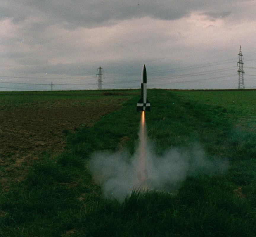

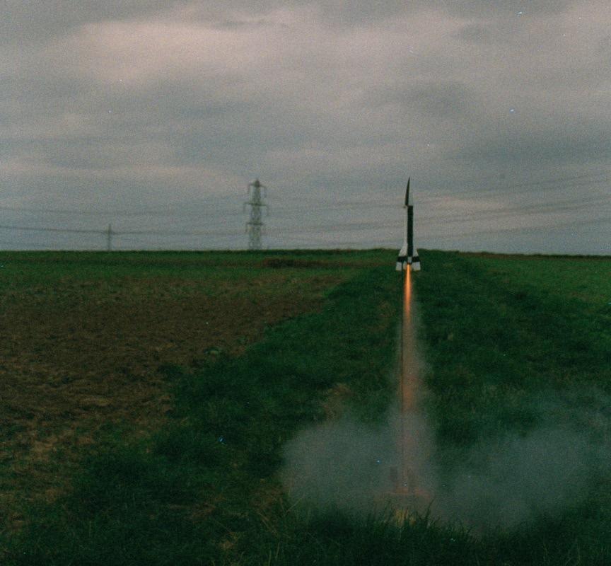

Heute habe ich mein kleines A4 - Modell (Länge: 33 Zentimeter) verloren (Bild siehe unten. Dieses Bild entstand beim letzten erfolgreichen Start dieses Modells mit einem B4 - 4 Treibsatz am 3.10.2001). Auch diesmal hatte die Ausstoßladung versagt.
Denn ich konnte trotz klaren Himmels nicht die Verzögerungsrauchspur des C6-3 Treibsatzes sehen!
Nach Abbrand des Treibsatzes war der Flugkörper nicht mehr verfolgbar.
