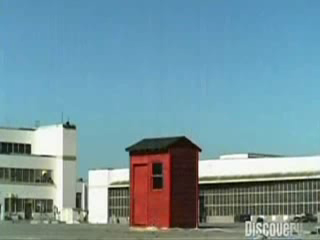

Alles ganz friedlich...

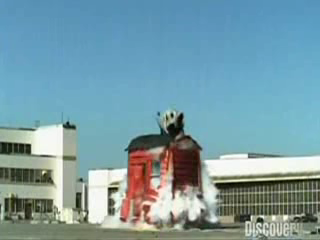

Da kommt doch was aus dem Dach heraus

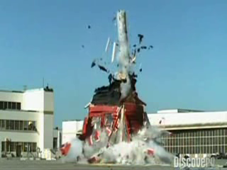

Start, dem Häuschen gefällts nicht so:

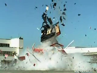

Haus komplett zerlegt:
Bei dem gezeigten wurde nichts außer Wasser und 'Druck' benutzt!
Konkret, es waren die Mythbusters die einen Boiler durch Erhitzen auf 332psi (ca.23bar) gebracht haben. Irgendwann hat der Boden des Boilers nachgegeben und der Boiler ist als "Heißwasserrakete" durch das Dach geschosen.
youtube-Video
Das interessante ist, dass die Fenster nicht kaputt gegangen sind, aber das Haus hat sich in ein Trümmerfeld verwandelt.
t(h)rust in GARDENA
Beitrag 134003 [Alter Beitrag21. Dezember 2007 um 14:26]
ja, sehr cool. Aber die Energie der "Explosion" die da man sehen kann, stammt nicht von den 23bar. Das Wasser ist überhitzt und kann erst verdampfen nachdem der Behälter kaputt gegangen ist. Was dort an Energie frei gesetzt wird, ist die Verdampfungswärme von Wasser.
Was ich auch ganz interessant finde, aber eigentlich auch logisch ist. Der Boden des Behälters fliegt raus. Wenn man mal so einen Kessel berechnet hat, müßte er eigentlich wie eine Wurst der Länge nach aufplatzen. Warum hat er das nicht gemacht? Der Boden ist eingeschweißt. Durch das Schweißen wird das Material wärmebehandelt und verliert an Festigkeit. Das scheint hier ausreichend zu sein damit er genau an der Schweißnaht aufplatzt. Das kann man im übrigen auch an geschweißten Wasserrohre erkennen wenn die mal geplatzt sindcool Dazu kommt dann noch der Druck der Wassersäule. Ich weiß nicht genau wie hoch der ehälter war, aber nehmen wir 1m an. Dann herrscht unten immer 0,1bar mehr Druck als oben. Anscheinend war die Tolleranz der Festigkeit kleiner als der Druckunterschied und es hat den Boden raus gehauen.
