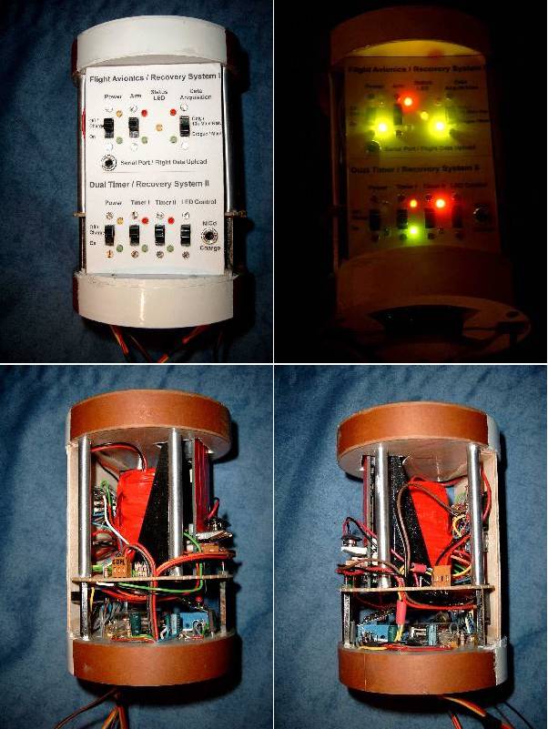

Sie ist nun endlich vollendet.....
Folgende Datei wurde angehängt: SOL-2 Die Wissenschaft hat keine moralische Dimension. Sie ist wie ein Messer. Wenn man es einem Chirurgen und einem Mörder gibt, gebraucht es jeder auf seine Weise. Wernher von Braun (1912 - 1977), deutsch-US-amerikanischer Raketenforscher http://solaris.raketenmodellbau.org Solaris-RMBder Verein fürs Forum. |
Senior Pyronaut
Beitrag 14521
Mittlerweile habe ich ihr auch noch einen TinyTimerS zur Zündung des Motorenclusters zu unterschiedlichen Zeiten geschenkt...
Soll heißen: Elektronik übernimmt nach wie vor die Zündung der gesamten Rakete... Von außen gibt es die Startfreigabe durch mich in Form von 12V an ein Relais der Elektronik. Wenn die Elektronik das Ok gibt, entweder sofort danach oder gar nicht, übernimmt sie die Zündung der 8 Helden (4 kleine Zünddosen) und 0,8 Sekunden später zündet sie den BC 360, der ja viel schneller auf seinen Vollschub kommt, als ein Held mit SP im Düsenkanal durch Zünddose entflammt... Viele Grüße, Hendrik SOL-2 Die Wissenschaft hat keine moralische Dimension. Sie ist wie ein Messer. Wenn man es einem Chirurgen und einem Mörder gibt, gebraucht es jeder auf seine Weise. Wernher von Braun (1912 - 1977), deutsch-US-amerikanischer Raketenforscher http://solaris.raketenmodellbau.org Solaris-RMBder Verein fürs Forum. |
