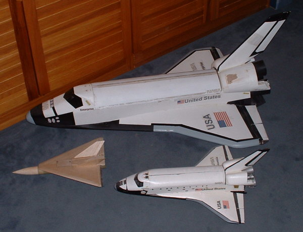

hier mal die ganzen Gleiter im Vergleich.
Das Revell Modell ist 330x540mm groß, und der große Shuttle 630x1110mm.
Nimmt man an das der Shuttle ein Delta ist, so ergibt sich eine Flächenbelastung von 43g/dm^2. Ist für so ein Ding doch recht gut. Der Schwerpunkt liegt wie bei allen Gleitern im vorderen Drittel. Als Anstellwinkeldifferenz werden die Höhen- und Querruder hochgestellt.
Das Seitenruder ist nicht Spreizbar als Airbreak. Es gibt auch kein Bremsfalschirm. Evtl. Mache ich aber in der Ladebucht einen Rettungsschirm rein.
die Ladebucht ist übrigens zu benutzten. Es kann also Nutzlast transportiert werden.

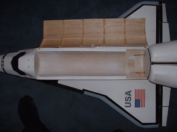

Hier noch die Ladebucht inklusive Fuß.
hinten sieht man die Ausprarungen für die Servos und Empfänger. Der Akku wird mit einem Klettband in der Ladebucht fixiert. So kann man durch Versuche den idealen Schwerpunkt herausfinden. Für einen Start als Rakete muß dieser dann fixiert werden.
