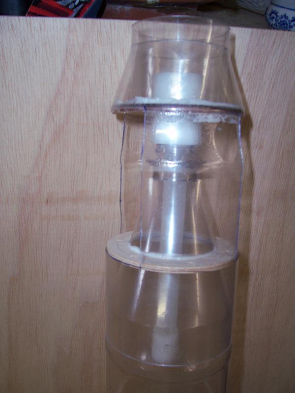

Hallo Thomas!
Wenn Du den CS einsetzt, gewinnst Du ca. 60mm an Abstand bis an den Rand der abgebildeten
Hülle.
Du kannst also den zylindrischen Teil um diesen Betrag verlängern und hast dann entscheidend mehr Raum für das Fallschirmpaket.
Die Benetzung des Fallschirmes durch den Ausstoß der zweiten Stufe kannst vernachlässigen, weil der Fallschirm gezogen wird, wenn der CS seinen Sitz noch nicht verlassen hat.
Klappt bestimmt!
Gruß Batkiter

6 cm bringt natürlich einiges an Platz in der Länge. Leider bleibt die Tiefe des verfügbaren Freiraums gleich. Vielleicht kann ich auch durch anderes Falten der Quadratschirme sie eher länger und Breit machen als Tief.
Man wird sehen.

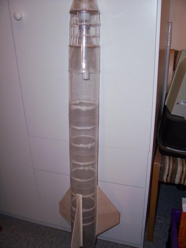

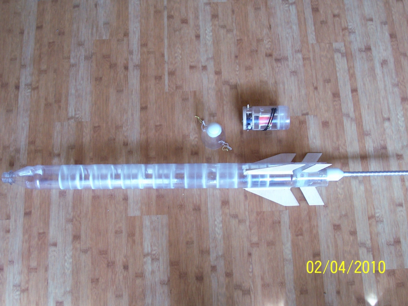

Kurzer Zwischenstand
Oberstufe ist soweit fertig. Nur noch das Mittelstück für das FS-Modul muss aufgeschäumt werden und das Fillet für die unteren Flossen gezogen werden. Der Drucktank fast 2,2 Liter und war gar nicht so schwer zu kleben wie alle immer behaupten. (ungefähr wie 1 Liter Flaschen). Drucktest steht noch aus.
Erst einmal ein Bild:
Flossen wurden mit bewährter Schablone zuerst mit Pu befestigt und danach mit dem Pattex Montagekleber fest angebracht.:

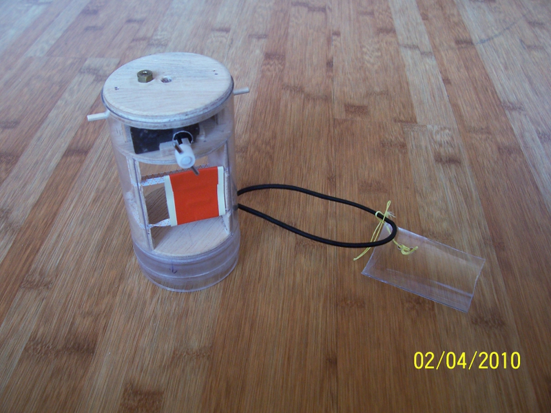

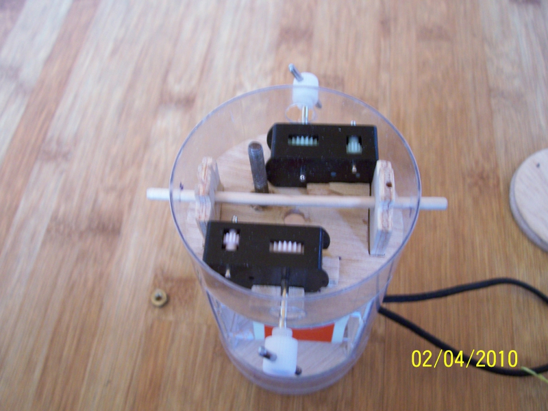

Das FS-Modul
Die Timer werden einfach zwischen dem unteren Modul und einer Sperrholzplatte eingeklemmt.:
Da in einem kleinen 0,5 Liter Mittelstück nicht viel Platz ist, wird aus dem Modul nur 1 Fallschirm ausgestoßen. Der Zweite befindet sich unter der Spitze, die auch mittels eines Timers und einer PET-Feder abgeworfen wird. Ein FS-System solcher bauart hab ich noch nie verwendet so dass ich noch genauere Test machen muss.
Noch ein paar Daten:
Länge: 100cm
Gewicht (startbereit): 400 Gramm.
Düse: 9mm
Startdruck: voraussichtlich 11,5 Bar

eine etwas unpassende Frage, aber:
Wo zum Kuckuck hast Du diese Timer her? Die sind ja riesig...

Hi Phillip
Die Timer haben doch die ganz normale Größe (genau die größe die man für das Steckbare Modul von Robby braucht). In einem 0,5 Liter-Modul wirken die vielleicht groß. Natürlich gibt es auch noch die ganz kleinen, ja. Ich verwende aber diese hier, da es die bei mir um die Ecke im Rofu-Kinderland gibt.

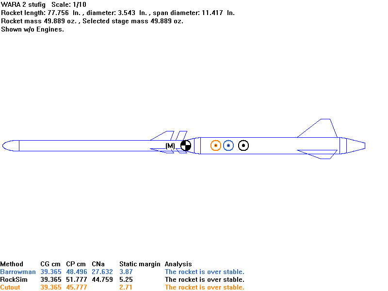

Hier gleich mal das Rocksimbild
Den Schwerpunktsvorraussagen darf man nicht trauen, da ich mir nicht die Mühe gemacht hab und die Dichte von PET bestimmt hab. Mir ging es nur um die Lage des Drcupunktes. Der Schwerpunkt wird bei der fertigen Wara mit betankter Oberstufe !!! in etwa bei den Flossen der OBerstufe sein, vielleicht auch bei der Trennfuge. Somit wäre das stabilitätsproblem schon mal gelöst angel

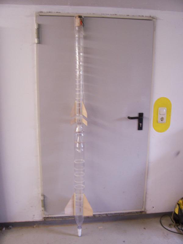

Als erstes hier mal ein kommplet Bild:
Zur OBerstufe brauch ich ja nichts mehr sagen. Steht ja schon oben.

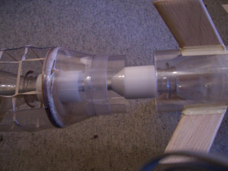

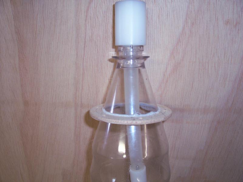

Als erstes habe ich einen Zentrierring auf den Tank geklebt.

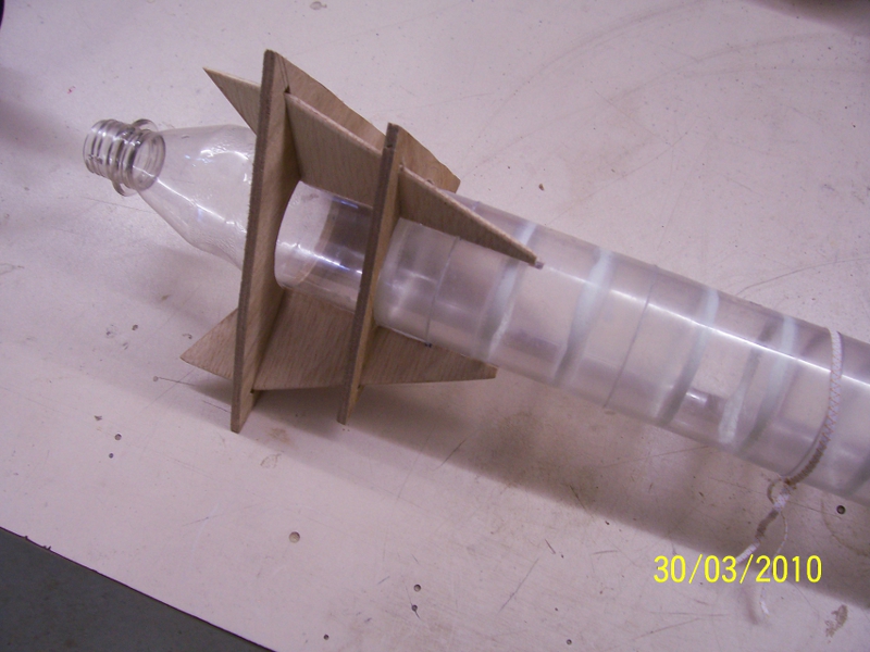

Der Booster hat 5,1 Liter Volumen und hat große Flossen aus Sperrholz spendiert bekommen.

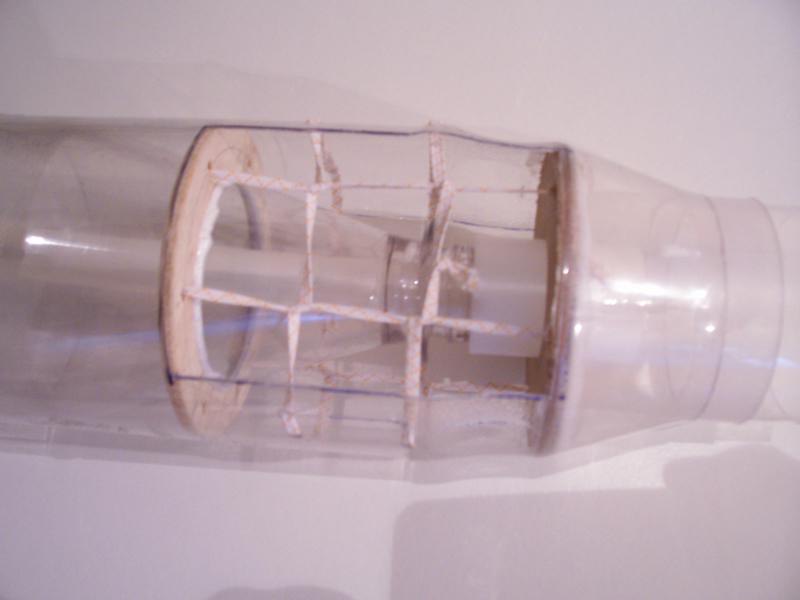

Das Problem mit den Fallschirmen für den Booster hab ich so gelöst:
Darauf wird dann eine 1,5 Liter Falsche gesteckt bei der der Boden abgeschnitten wurde und oben der Flaschenhals so dass eine 6cm öffnung entsteht (Durchmesser Oberstufe) Beim Übergang zwischen geraden und geschwungenen Teil des Flaschenkonuses wurde nochmal ein Zentrierring eingeklebt. Er soll die Fallschirme vor Wasser schützen.
Da die Düse des Crushing sleeves nicht einfach in den Schlauch gesteckt werden kann muss er erst komplett zusammengebaut werden, zuerst auf die oberstufe geschraubt werden und dann erst auf den booster. Durch die geöffnete Fallschirmkammer kann man den Sleeve dann festschrauben.
Damit die Fallschirme auch zuverlässige ausgeworfen werden habe ich dem Modul ein "Netz" aus Gummis gespendet. Das bekommt dann noch so ein kleines "Lätzchen" wie die Oberstufe damit verhindert wird dass das Fallschirmpäckchen hinter die Gummis rutscht.
In das 6cm Loch oben am Booster wird noch ein kleines Zylinderstück mit Muffe eingesetzt. Es dient lediglich als aeordynamische verkleidung und überträgt nur wenige Kräfte auf die Oberstufe. Fast alle Kräfte werden über den Sleeve geleitet.
DIe Fallschirme werden durch den Start der Oberstufe getriggert. Ein kleiner Drahtstift der an die Oberstufe angebunden ist hält die Fallschirmklappen zu. Beim Start wird der Stift herausgezogen und die Türchen gehen auf. Das hab ich leider noch nicht gemacht. Wahrscheinlich werd ich das mit Messingrörchen und Draht lösen.
Viel steht dem Start nicht mehr im wege. Eventuel wird die Wara zu groß für meine jetzige Rampe. Deshalb werd ich noch einen Neubau machen. Es fehlen noch ein paar kleinigkeiten, aber die dürften bald erledigt sein. Genaue Test mit dem CS muss ich auch noch machen. Soweit so gut. Kommentare bitte!!

8. Pumpen Pumpen Pumpe. (Gesamtvolumen liegt übrigens bei 7,1 Liter und Gesamtlänge bei 2 Meter)
