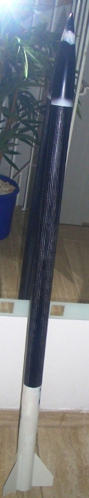

Ich habe vorgestern ein Rohr aus Kohlefaserschlauch mit Hilfe von Schrumpfschlauch hergestellt.
Das Resultat sieht so aus:
Die Oberfläche ist echt ganz gut geworden:
Beim Einmasieren wurden ein paar Fasern zu flach gedrückt, das passiert mir bei nächsten mal nichtmehr:
Naja, war mein erster versuch mit Kohlefaserschlauch und Schrumpfschlauch.
Ist wie ich finde ganz gut geworden.
mfg Roman

Ach ja, das Rohr ist nun abgelängt und wiegt bei 40cm Länge knapp 40gr... und ist saustabil !!!
mfg Roman

Das sieht echt gut aus, welchen Durchmesser hat das Rohr?

Der Schlauch ist von http://www.pollin.de und ist der Akku-schrumpfschlauch mit 110mm Breite. Der maximale Durchmesser ist etwa 60mm. Mein Rohr hat innen 50mm (pvc rohr), außen habe ich noch nicht nachgemessen.

Ich halte Schrunpfschlauch für gar keine gute Lösung. Wie hast du das gemacht? Erst den Faserschlauch drüber, eingeharzt und dann den Schrumpfschlauch?
Das Problem ist, dass der schrumpfschlauch ja nicht überall gleichmässig zum Zentrum hin schrumpft. Selbst dann nicht, wenn man ihn in einem Ofen erwärmt. Beim Schrumpfenzieht er dann die Fasern aus ihrer Position. Zu allem Übel schrumpft er auch noch in der Länge was weitere Unregelmässigkeiten mit sich bringt. Kannst du mal aussagekräftigere Bilder einstellen?
Oder hast du eine andere Vorgehensweise gewählt? Ich habe die besten Ergebnisse noch immer mit einem 80er Körpergewebe nach der Wickelmethode erzielt. Die Scläuche sind mir viel zu grob, zu wenig dicht, und die Faserrichtung ist ungünstig.

Das mit dem Schrumpfschlauch funktioniert gut wenn man z.B einem Haartockner benutzt. Man hängt das Rohr waagerecht auf und fängt oben an. (Ich gebe dir Recht das der Schrupfschlauch auch ganz schön über die länge schrumpft..... einfach länger abschneider!) Wenn man das Rohr jetzt noch gleichmäßig dreht bekommt man ein schönes Rohr hin. Das überschüssige Harz wird so relative gleichmässig herausgedrückt.

Das der Schlauch sehr grob ist stimmt, allerdings werden beim Schrumpfen die Fasern platt gedrückt und das ist somit kein problem mehr. Ich habe einfach 2 Lagen verwendet, das reicht vollkommen!
