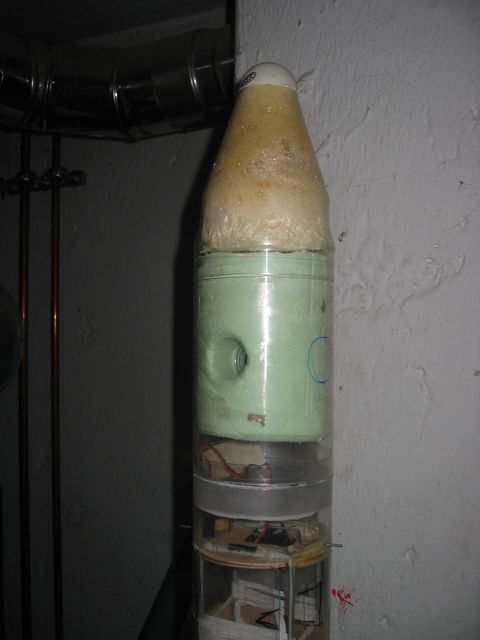

Hallo Zusammen,
ich hatte das Bedürfnis mich mal wieder zu Wort zu melden.

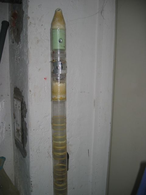

Ich bin momentan fleißig am bauen und wollte mal einen Zwischenbericht ablegen wink
Ganz besonderes Augenmerk meiner Arbeit mein Cameramodul big grin

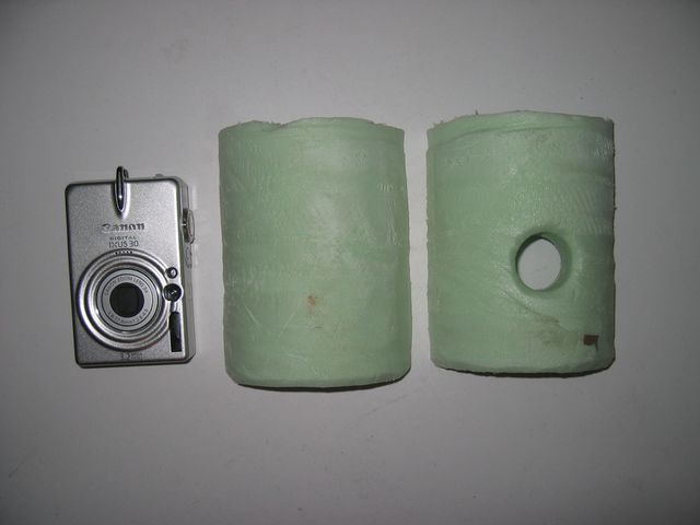

Ich habe mir über den Winter einige Gedanken gemacht wie am besten die Flüge meiner Raketen festhalten kann. Ich habe mir zuerst eine PenCam zugelegt war aber nicht sonderlich zufrieden mit der Qualität (dafür ist sie verdammt leicht). Dann war die Überlegung eine FlyCamOne anzuschaffen, leider bin ich mit der Qualität auch nicht wirklich zufrieden... Nun habe ich endlich die Lösung für mich gefunden: IXUS 30! Gab's ganz günstig bei eBay mit defekten Display und Blitz.
So sieht das ganze jetzt aus (das grünliche ist das Cam Modul):

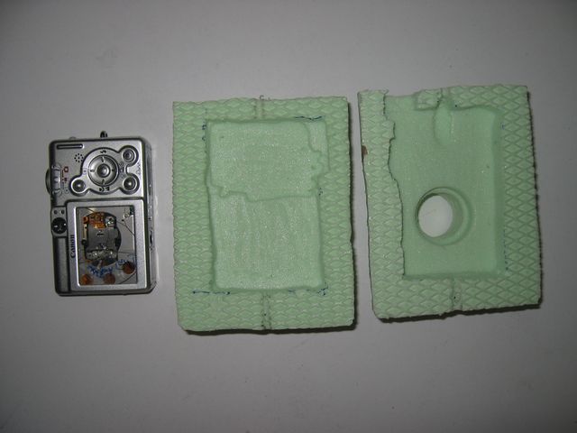

Gefertigt habe ich 2 Halbschalen aus Depron die Form hab ich mit dem Dremel von Hand gefräst:
Ich habe an die wichtigsten Schalter 0.2mm Kupferlackdraht gelötet und herausgeführt so kann ich die Aufnahme auch von außen starten. Demnächst wird dann noch ein µC hinzugefügt dann kann man das ganze noch um etliche Funktionen ergänzen wink

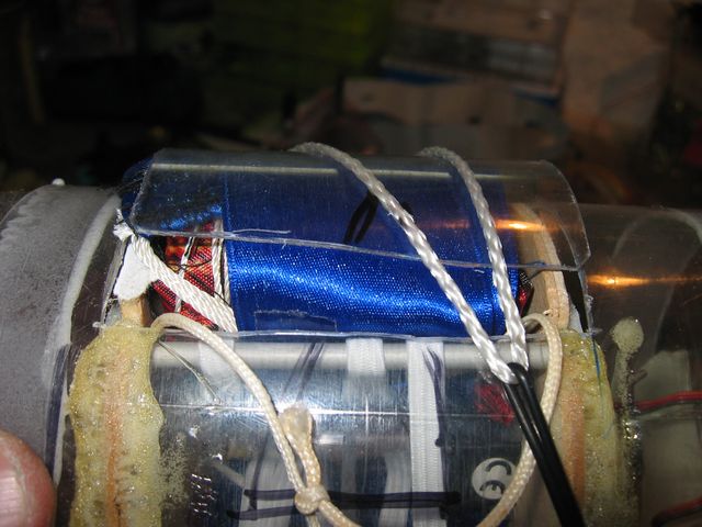

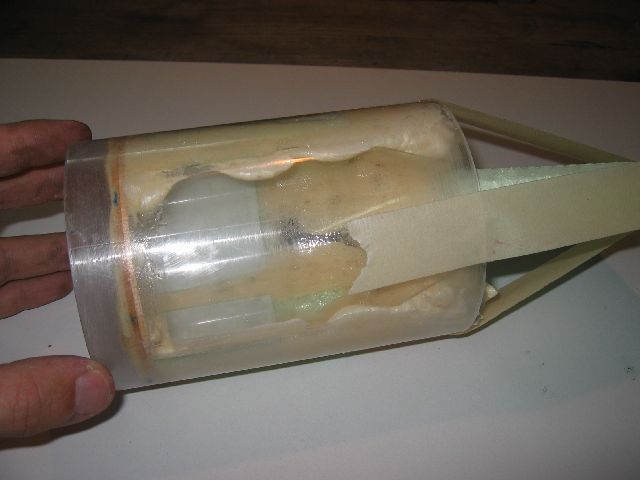

Nun muss ich noch mein Fallschirmmodul fertigstellen mit der bisherigen Lösung bin ich nicht ganz zufrieden:

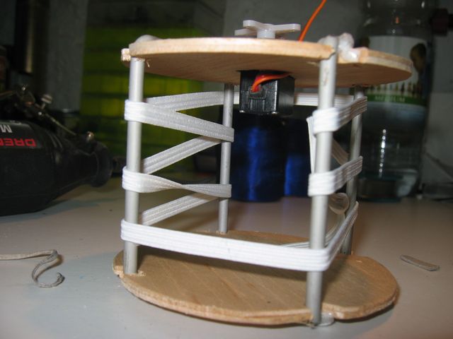

Momentan ist die Spannung der Gummis zu hoch und die Klappen verschließen nicht. Wenn Ihr mir noch Tipps habt wie man das besser Lösen wäre ich euch dankbar...

tolle Rakete. Das gibt bestimmt super Luftbilder smile
Zum Fallschirmsystem, da würde ich seriell/2-stufig bergen. Also ein kleiner Fallschirm in das Fallschirmmodul, dann geht auch die Klappe wieder zu. Der kleine Fallschirm zieht die Spitze ab worin der große Hauptschirm ist. Oder du nimmst 2 kleine Fallschirme in 2 Modulen.

Da hast Du in der Winterpause ja eine richtig elegante Rakete gebaut! Meinen Respekt!
Zu Deinem Fallschirm- bzw. Verschlußklappenproblem möchte ich Dir vorschlagen einen Schirm zu verwenden, der ein kleineres Packmaß bei gleicher Öffnungsfläche hat.
In Deinem Modul hat sicher ein 1000mm Schirm Platz. Bei entsprechender Materialwahl und etwas
Geschick mit der Nähmaschine wäre das Problem gelöst.
Wie ich sehe, verwendest Du einen ausrangierten Regenschirm, der mit Dacron umwickelt ist.
Für eine Cam-Roc wäre ein eleganter und funktioneller Schirm das Tüpfelchen auf dem "I".

Die Cam ist ja gut gepolstert!!
Zum Schirm: Mein erster Schirm war auch aus einem Regenschirm und bei mir ist genau das gleiche Problem aufgetaucht.
Wenn Du Seide (z.B. für Seidenmalerei im Bastelgeschäft) nimmst ist das Platzproblem auf jeden Fall gelöst!
Am Besten Du lässt die Seide quadratisch und machst einfach 8 Leinen dran (einfach Loch reinlöten und dranknoten und (!) mit Sekundenkleber sichern).
90*90 cm reichen für deine Rak aus, denke ich.

Die kleine winterliche Flugpause hast du wirklich toll genutzt.
Ne Rak mit Cam is schon was besonderes.Bin schon gespannt auf die ersten Flugbilder.
Mach doch mal ein paar Angaben zu deiner Rak,wie Volumen,Gewicht usw.

Masse: So wie auf dem Bild 870g. Allerdings fehlen noch Batterien und die Flugelektronik...

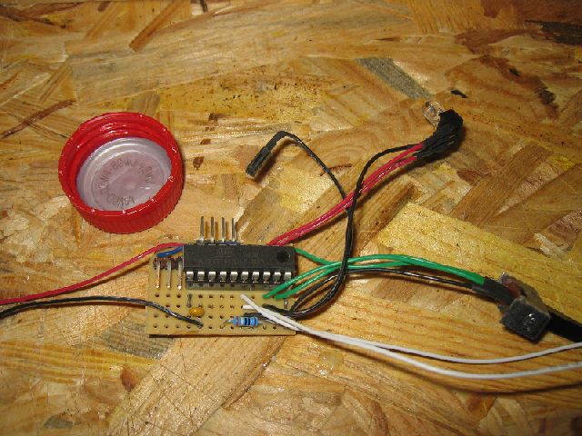

Ich habe heute erst mal die Flugelektronik gelötet und programmiert.
Also verwendet habe ich einen ATTiny 2313 der einen Servo ansteuert. Ausgelöst wird mir Abreißkontakt und mit den vier Jumper an der Seite kann ich verschiede Verzögerungen wählen.

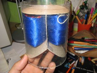

Zum Fallschrimmodul habe ich mir nochmal Gedanken gemacht und bin darauf gekommen wenn ich die Bucht groß genug machen und nach außen weiter werde dann fällt der Schirm auch so raus ohne Gummi (hoff ich doch mal)...
Hier meine Überlegung mit Pappe gibts inzwischen auch 1:1 in Holz smile
Und hier nochmal allerdings habe ich hier als Ladebucht eine halbierte 0.5L Flasche genutzt und eingeschäumt wink
Jetzt muss ich nur mal schauen wie ich die Klappen raus schneide damit sie auch wo Sauber aufliegen können...
Und sollte das nicht hinhauen dann werd ich wohl auf Seidenschrime umsteigen cool

nachdem ich mein Fallschirm Problem gelöst habe indem ich andere Gummis eingezogen habe und die Schnüre von links und von rechts über die Klappe gezogen habe. Habe ich mich entschlossen am Wochenende zu fliegen. Leider verlief der Flug nicht all zu erfolgreich!
Ich wollte nicht auf Clifford's Simulator hören und habe den Timer länger eingestellt. Die Folge war dass die Schirme zu spät rauskamen und mir die Wirbler die die Fallschirme mit der Rakete verbanden gerissen sind.

Sonst kann ich nur sagen dass die Cam den Absturz ungeschadet überstanden hat und die Syrodur vor wirklich die Arbeit wert war smile
