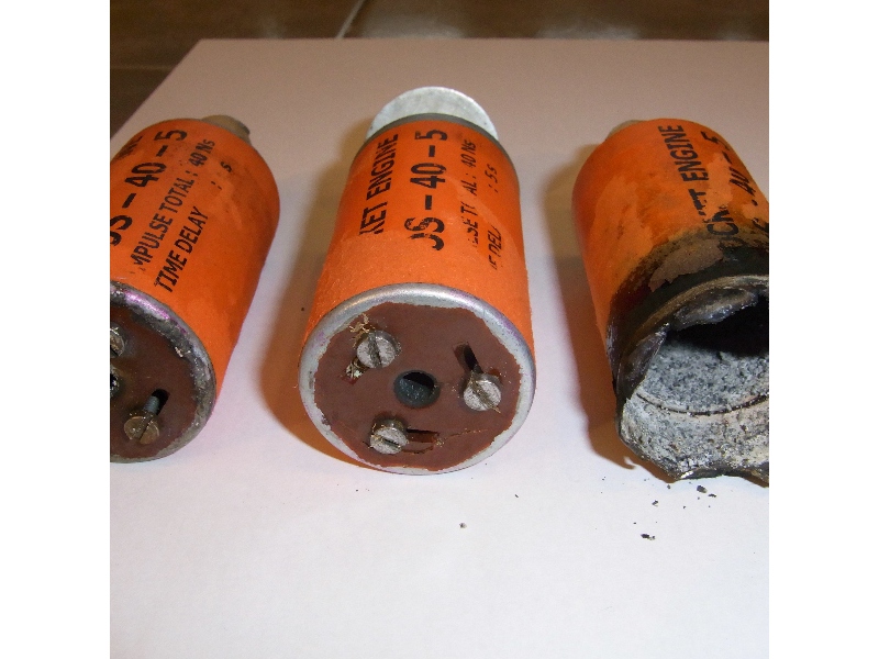

Hi Paul,
also soweit ich weiß, ist der ROS 40 ein Treibsatz der in Gefechtsfeldbeleuchtungen eingesetzt wird und 4 Düsen hat. Eine große Zentrale für den Schub und 3 kleine, welche für den Drall sorgen. Die Dralldüsen werden für den Einsatz in Modellraketen auch häufig mit Schrauben verschloßen.
Links ist der unmodifizierte Motor und rechts sind die Dralldüsen mit Schrauben verschloßen. Das Bild hab ich von http://raketove.modely.sweb.cz/raketove_motory.htm, da gibts auch noch mehr Informationen zu den Motoren (auf tschechisch).

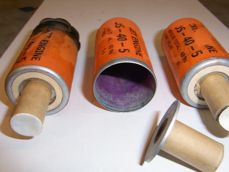

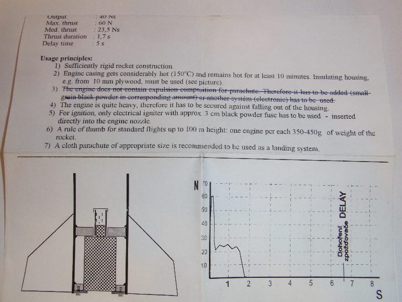

Beiträge: 5493
Beitrag 7234944 [Alter Beitrag12. August 2010 um 22:35]

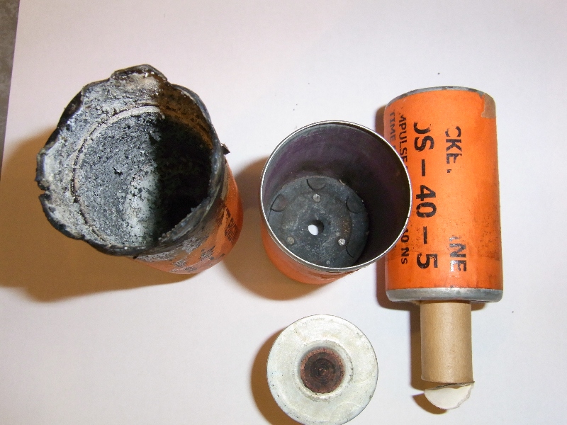

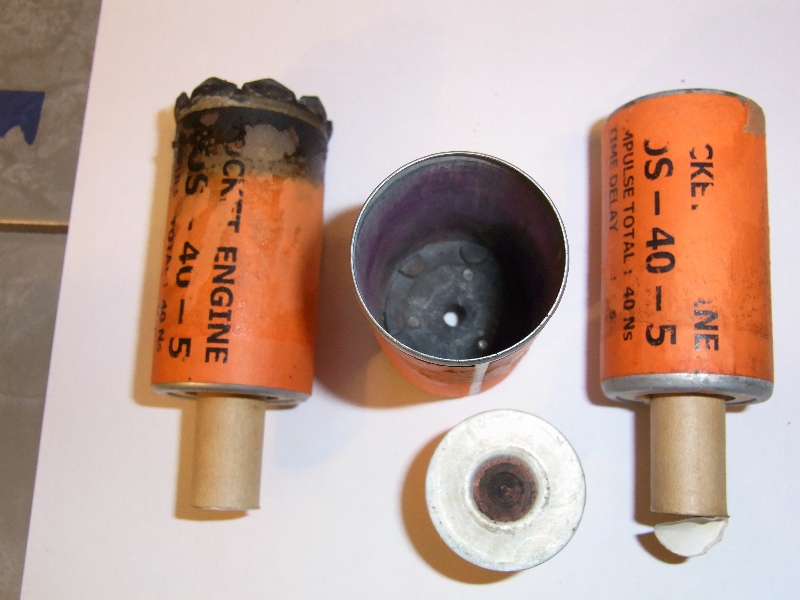

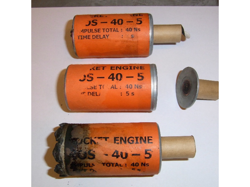

Tja, die ROS-40 Motoren....
Naja, unsere tschechischen Modellraketenkollegen verwenden diese Motoren, aus der Not heraus,
recht viel. Der Motor wird dort sowohl in Einzelmodellen sowie auch in verschieden großen Clustern verwendet. Die Zündfähigkeit des Motors mit SNO ist sehr gut. Die Zuverlässigkeit hält sich
allerdings (aus eigener Erfahrung) sehr in Grenzen...
Ich hatte mal vor einiger Zeit die Möglichkeit diese Motoren auf einem tschechischen Flugtag
selbst zu testen.
Die Aufmachung und der Preis (5,-Euro pro Stück) erscheinen zunächst als recht in Ordnung.
Die Schwächen des Motors zeigen sich allerdings in der Praxis, duch das verschließen der
Dralldüsen durch den "Hersteller", entsteht bei der Zündung des Motors offenbar ein Überdruck
welcher zum Platzen der Motoren an den "Sollbruchstellen", entweder an der Düsenplatte oder
an der Ausstoßladungsseite führt....
Ich erachte die Verwendung dieser ROS-40 Motoren, fur uns als Modellraketenflieger, mitlerweilen als recht unzuverlässig und möchte deshalb davon abraten!
Anbei mal noch ein paar Fotos von den Motoren mit ausgestoßener Düsenplatte bzw. Verzögerungsseitenplatte....
Sowie Datenblatt.

Beitrag 7235923 [Alter Beitrag16. August 2010 um 19:56]
Ups, so sieht es aus wenn ein ROS-Motor seine Düse "verliert"....frown
(Foto von Sven)
