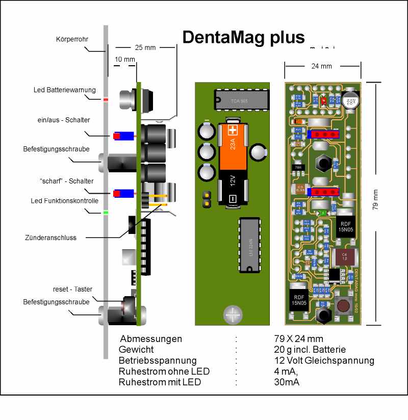

Da immer wieder vereinzelt Anfragen bzgl. Dentamag bei mir eintrudeln, habe ich hier eine kleine Info der einzelnen Versionen erstellt.
So kann sich jeder mal grob informieren, ohne die ganzen anderen Seiten durchackern zu müssen.

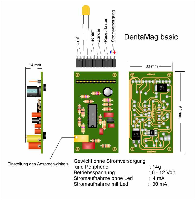

DentaMag basic
14 Widerstände 1,4
Led 0,25
1 Spindeltrimmer 1,3
C1, C2 0,1 µF 0,82
C3 0,33 µF 0,51
C4 1 µF 1,15
Spannungsregler 0,49
Mos Fets 0,84
Magnetfeldsensor 5,09
LM 324 0,51
Elko 0,43
Pfostenstecker 1,6
Printplatte 1
Druck 1
Verpackung 0,7
Porto 2,2
19,29

Zu den Bildern: 2X Dentamag Plus?confused Fehler, oder? Was ist denn was?*nerv*
mfg Felix
Sky´s not the limit! smile
Beitrag 28564 [Alter Beitrag27. April 2003 um 22:09]
Original geschrieben von UX-24
Merci!
mfg Felix
Stimmt schon, der DM "Plus mini" ist die verkleinerte SMD-Version des normalen "Plus".
Das "mini" ist nur nicht ganz auf dem Bild zu sehen. Das wurde wohl bei der Konvertierung von Vektor zu Bitmap verschluckt.

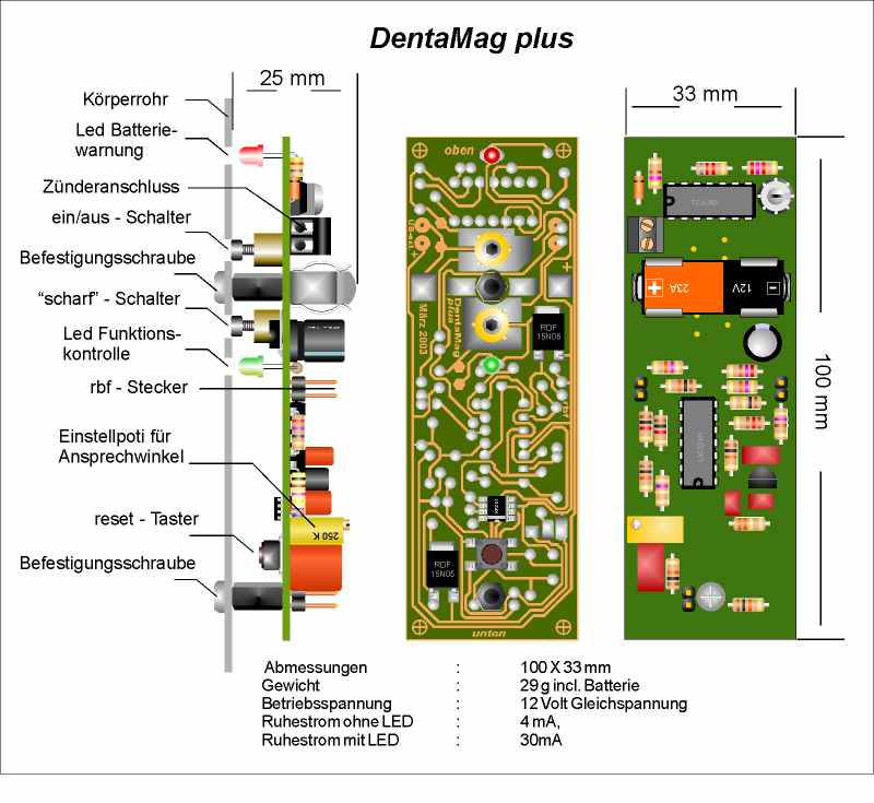

Hi Achim!
Ich hätte mal 2 Fragen,
1.
Wofür ist eigentlich der rbf-Stecker da?
und 2.
Kann ich die beiden Drehschalter überbrücken und dafür
andere Schalter einsetzen? Einbautechnisch wäre das
für mich wesentlich vorteilhafter.
<a href="http://www.digital-dynamics.de"><font face="verdana" size="2" bold color="#3E2A83">www.digital-dynamics.de</font></a>
Beitrag 31185 [Alter Beitrag19. Juni 2003 um 16:18]
Original geschrieben von dirk71
Hi Achim!
1.
und 2.
Hi Dirk,
rbf steht für "remove before flight" und stellt eine Kurzschlussbrücke für den Zündkreis dar. An den Kontakten kann eine Buchse angeschlossen werden, die in das Raketenrohr eingeklebt wird. In die Buchse kommt ein Stecker mit einer Fahne dran. Vor dem Start wird der Stecker abgezogen und der DM ist scharf. Über den Nutzen des rbf-Steckers kann man geteilter Meinung sein, da der DM ja bereits einen "scharf" Schalter besitzt. Ich habe den rbf-Anschluss noch nie benutzt.
Natürlich kann man die Drehschalter weglassen und an deren Stelle Kabel anlöten - aber warum wird es dadurch einfacher?
Für externen Anschluss ist eigentlich der "basic" gedacht - wenn man den DM nicht direkt ins Körperrohr oder in eine Klappe bauen will.
Der Vorteil des "plus" ist es ja grade, dass man eben keine Verkabelung mehr braucht und den DM so schnell von einem in das andere Modell wechseln kann.
