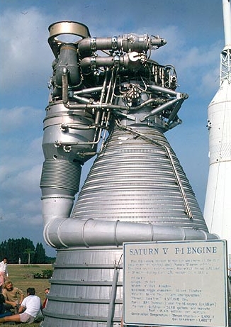

Hallo an alle die mitarbeiten wollen: Was ich plane... Ein gemeinschaftliches Projekt zur Herstellung eines für den Raketenmodellbau geeigneten Flüssigkeitsantriebes. Ziel sollte in erster Linie der Erfahrungsaustausch und die Überwindung der Problemstellungen sein. Anbei wäre es toll, wenn wir uns zu Gruppen bilden. Ich meine: da gibts sicher einige Theoretiker, dann auch Elektroniker und vielleicht Chemiker sowie Physiker. Die Gruppenarbeit sollte in Form des Forums stetig voranschreiten, wobei auch die Praxis nicht zu kurz kommen soll. Ich möchte in meiner gut ausgestatteten Werkstatt die Praxis testen. Die Kosten des Projekts sollten allerdings nicht in schwindelerregende Höhen steigen. Dabei sollte zuerst ein Grundkonzept stehen. Und es sollte wie gesagt jede Gruppe für sich Problemstellungen lösen und als Baustein einfügen. Wäre gespannt was wir gemeinsam zustande bringen, Du etwa nicht ? Also worauf wartest Du noch.... Vorschläge... Vorschläge und nochmals Vorschläge werden hier gesucht. Wie überall, am Anfang stand die Idee.... Grüße Bobrocket  Ach ja noch was.... wer eignet sich als Projektleiter? Folgende Datei wurde angehängt:
