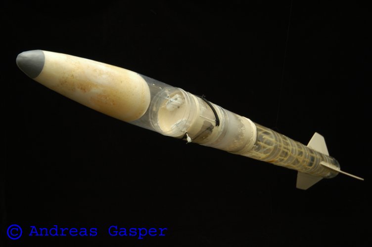

Nun denn, in der letzten Woche hab ich bei ihm zwei Wasserraketen mit
ca. 3,7 Liter Volumen und doppeltem Fallschirmsystem gebaut. Er hat dann
alles durch Foto und Video dokumentiert.
Ich wollte euch hier mal ein paar Bilder zeigen.

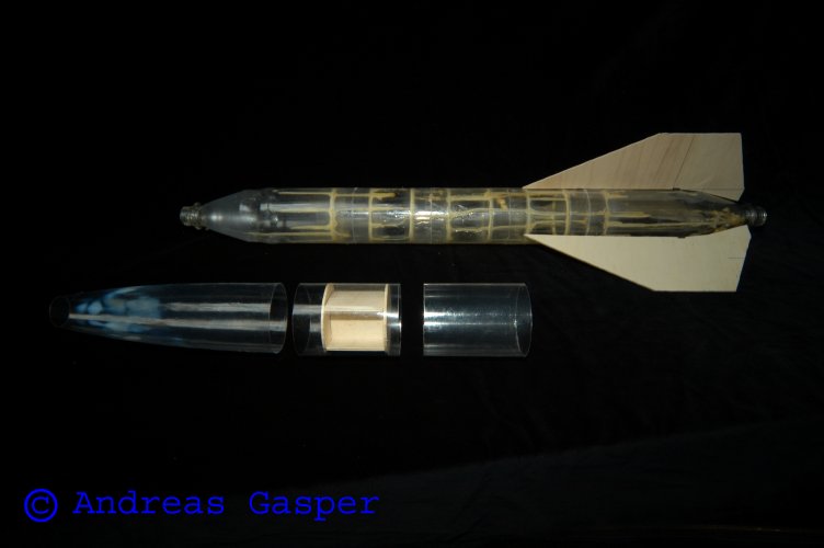

Als erstes die Rakete im Rohbau. Alles schön mit Samthintergrund und
monstermäßiger Auflösung fotografiert.
Beitrag 72250 [Alter Beitrag03. April 2005 um 18:41]
Das hier gefällt mir besonders gut. Die Rakete im Rohbau im
zusammengesetzten Zustand.

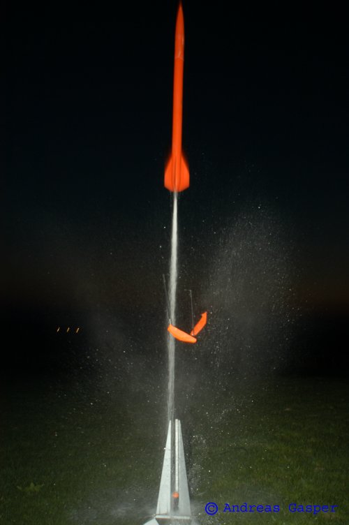

Nach der Bauaktion sind wir aufs Feld gestiefelt und haben von sämtlichen
Raketen Fotos und Videos angefertigt.
Hier meine rote beim Start.

Ist das letzte da ein Nachtstart?? sieht so schön dunkel auswink

Das war schon mächtig dunkel. Aber ein wenig vom Sonnenuntergang konnte
man noch sehen. Andreas hat noch coolere Bilder gemacht, aber es wird hier
nicht alles gezeigt werden können. Die Bilder gehören ja ihm und sind für´s Buch
gedacht. Mal sehen, vielleicht erlaubt er mir ja noch einige Bilder zu
veröffentlichen.
Die Tanks haben wir natürlich getestet. Dabei ist mir der erste bei 12 bar um
die Ohren geflogen! Gottseidank hatte ich noch den zweiten!
Der zweite hielt 11 bar aus, Startdruch ist 10 bar.

Die Raketen sehen genial aus, sind die Spitzen aus Bauschaum oder so ?

Moin!
@ pmbond:
Die ganze Rakete ist so geplant worden, dass jeder sie mit etwas handwerklichem
Geschick und einer vernünftig ausgerüsteten Werkstatt nachbauen kann.
Für die Spitze ist die Methode mit dem Urmodell geplant. Also ein Holzmodell der
Spitze drechseln, eine 1,5-Liter-Einwegflasche mit einem Heißluftfön
draufschrumpfen und dann abziehen. Das Loch in der Spitze, wo vorher der
Flaschenverschluss saß, wird mit einer Plastikkappe verschlossen und dann die
Spitze etwas mit PU-Schaum ausgeschäumt, damit die Plastikkappe hält.
Daher der Schaum.
