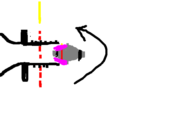

Wenn su vor hast, diese Kupplungsstücke zu verwenden hab ich noch einen anderen Vorschlag!
Schau hier
Kleber=Lila
Nagel=Gelb
Bohrloch(so groß wie Nagel)=rot
Dawo der Nagel hinterher sitzt=rotgestrichelt
Schwarz=Flaschenhals
Du musst das Stück mit drehenden Bewegungen hindrehn und dann den Nagel in das vorhher passsende Loch schieben und hinterher noch die beiden Löcher zukleben(am besten mit pattex Montage "Spiegel,Glas,Metall"
Ich hoffe ich konnt dir weiterhelfen!!
Gruß FalkE

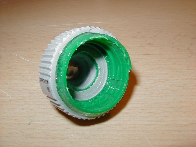

Man könnte die Methode von dieser Seite nehmen (übrigens eine
echt coole Seite). Man kann´s auch so machen:
Für das Garden-System gibt´s so Anschlüsse für Ein-Zoll-Gewinde.
In die Anschlüsse passen genau die Schraubdeckel der PET-Flaschen.
Man kann den Deckel mit 2-Komponenten-Kleber in den Anschluss
kleben, aber vorher sollte man den Deckel am Umfang mit einer Säge
einsägen, damit der Deckel besser hält.
Irgendwo hab ich noch ein Bild davon.

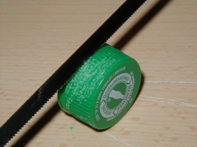

Beitrag 73507 [Alter Beitrag20. April 2005 um 20:16]
Hab sie!
Also erst einsägen. Nur ca. 1 mm tief, aber dafür mehrere
Schnitte über den ganzen Umfang verteilt.
Beitrag 73508 [Alter Beitrag20. April 2005 um 20:19]
...und dann reinkleben. Am besten mit 2-Komponenten-Kleber.
