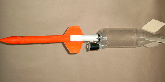

ich hab vor kurzen sowas gebaut (siehe Bild). Die Oberstufe wird dabei bei Brennschluss mit hilfe eines HG Schalters gezündet. Ich kam aber noch nicht zum starten, da das Rohr in dem die Rakete steckt noch verstärkt werden muss.

Ist das nicht etwas gefährlich ?
Was ist wenn die Rakete nicht schon vor dem Gipfelpunkt zündet ?
Fliegt sie dann etwa mit Raketenantrieb´auf den Boden zu, oder was ?

Deswegen hab ich mir auch schon Gedanken gemacht, aber mit hilfe eines D-mags lässt sich das Problem lösen,so wird nur ausgelöst wenn die Rakete nach oben zeigt.

ich würd dazu sagen dass die erste stufe durch eine Feuertriebsatz als booster
verwendete werden sollte. Dessen austossladung dann die wassarakete abstosst und dabei einen stöpsel heraus zieht. Dabei sollte der bosster eine verzögerung von NULL haben , damit die rakete sicher nach oben fliegt.
wie man das mit dem dem aufpumpen der wasserstufe macht hab ich keine ahnung (bin halt mal kein WaRakler, aber dennoch interessiert)...hmm vielleicht könnte mam das ja von der seite erledigen?
übrigens gute idee!
gruss saqib sultan temuri
Beitrag 73928 [Alter Beitrag24. April 2005 um 15:54]
Die Erste stufe sollte Auf jeden fall die Wasserrakete sein den sonst bräuchte man einen viel zu großen Treibsatz um das ganze Wasser zu heben! 1-2 sek. nach "Wasser leer" zündet dann der Feststoffbooster(oder Hybridwink ) Das Wasser mit nem Feststoffmotor zu heben ist Energieverschwendung!
