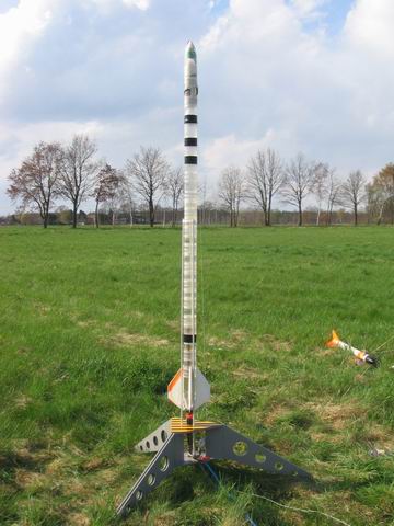

Tach zusammen.
Wollt Euch mal schnell was zeigen:
Leergewicht: bislang 810g (ohne Kuppler, Spitze etc.)
Volumen: geschätzte 8 Liter
Länge ü.a.: 240cm (mit 2x Fallschirmmodul, Kuppler und Spitze)
Druckkörper besteht aus 2 Flaschenteilen jeweils ohne Boden (Deckel oben und unten) und 13 Zwischenstücken. 22 Flaschen mußten Ihr Leben geben angel für diesen wunderschönen Flugkörper....
Wert des Druckkörpers: 3,30 Euro, höhö
Dachte, wenn ich das ganze Geraffel mal wieder auf die Wiese schleppe um meine geplatzte und wiedererstandene 5Liter WaRa endlich mal zum Fliegen zu bringen, soll sich das dann wenigstens auch lohnen.....fg
Gruß Jan

Sie ist geflogen, höher und cooler als alles bisher dagewesene....
Ein Monster auf der Rampe, komme im aufgedockten Zustand mit ausgestreckten Armen nicht mehr an das Fallschirmmodul zum schärfen..... mußten den ganzen Apparat schräg stellen.
Zum besseren Verständnis: Die silberenen Startführungsrohre, die die Rakete stützen, enden etwa da, wo im Hintergrund die Wiese aufhört und die Baumreihe anfängt. Die Rohre sind 1,5m lang.......
Start bei 10bar, bin auf Nummer sicher gegangen. Das Ding verläßt die Rampe fast in Zeitlupe wegen der (rel. kurzen) 15mm Launchtube und beschleunigt dann schier endlos. Ich hab mit hängendem Kinn dagestanden und nicht zu atmen gewagt.....

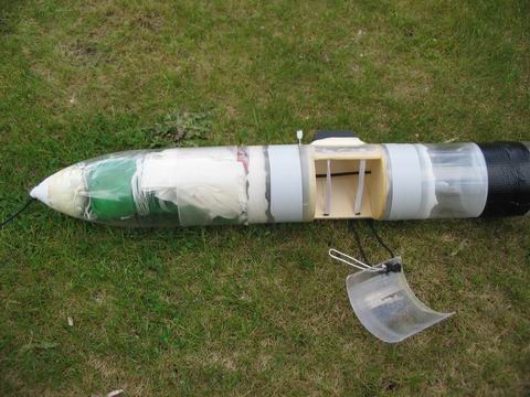

Die Spitze passt saugend auf die Fallschirmkammer, hab extra Löcher reingebohrt, damit kein Vakuum gezogen wird und die Flächen mit Silikonspray gängig gemacht. Die Spitze ist extrem passgenau aber flutscht regelrecht ab.

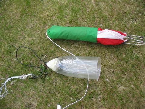

Hier schön zu sehen, der Chutebag über dem Hauptschirm.

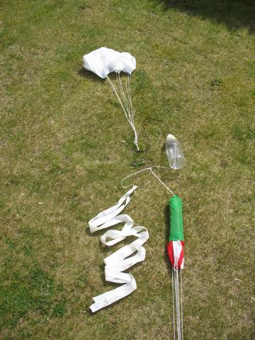

Hier das ganze mal wie es später in der Luft sein soll.
Hab mich dafür entschieden, das Vorschirm/Spitze und Hauptschirm/Rakete getrennte Wege gehen.
Da das ganze sehr leicht ist, der Vorschirm zur Sicherheit aber schon eine gewisse Größe hat, war mit enormer Abdrift zu rechnen, hab zum besseren Wiederfinden noch ein paar Strömer drangemacht.
