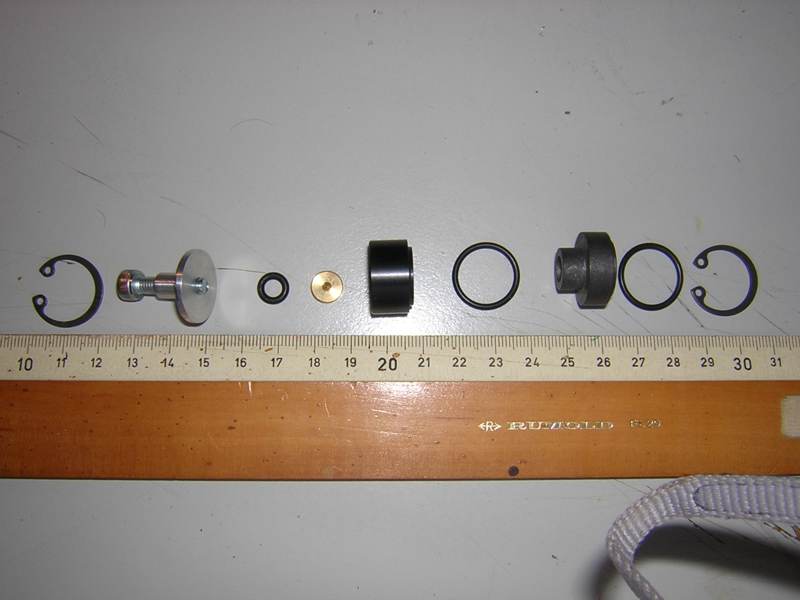

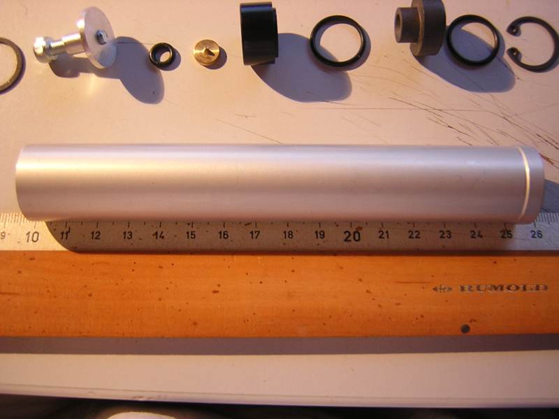

Hier mal für alle eine "Übersicht" für den MH
Alles was drinnen ist :

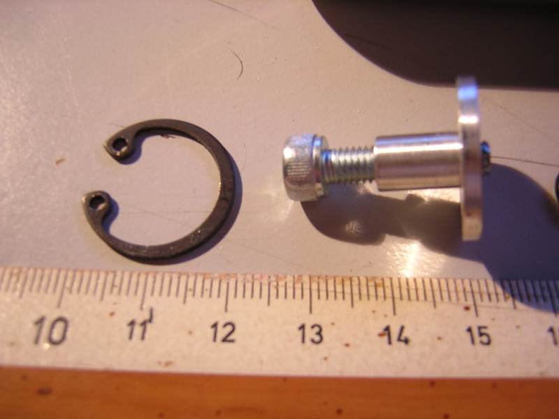

Seegerring und Druckplatte

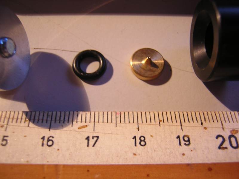

Dichtung und Piercer (die Folie habe ich nicht mit drauf)
Verschlussstück mit o-Ring

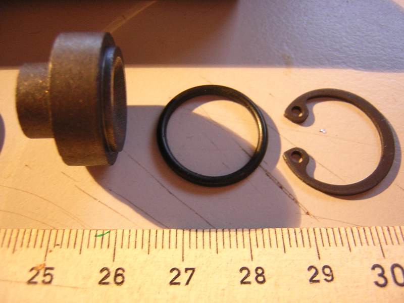

Düse mit o-Ring und Seegerring
Das Casing

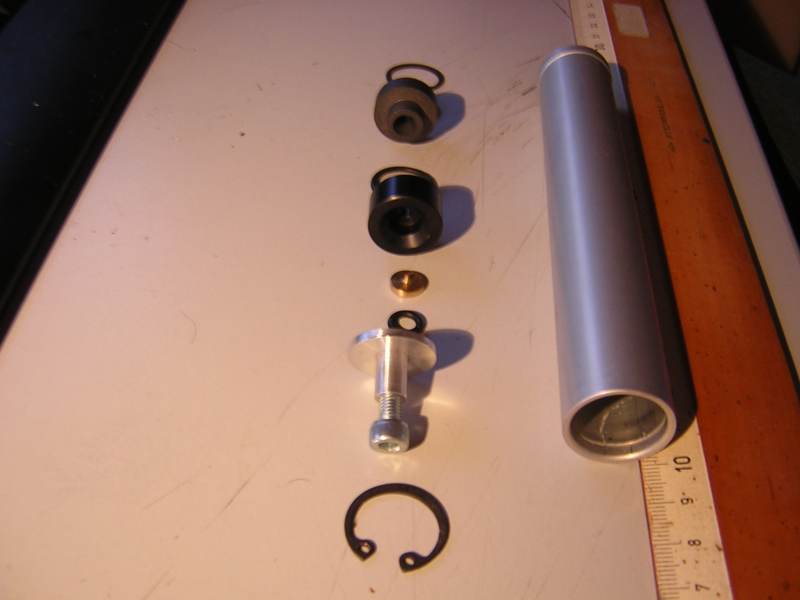

von Rechts

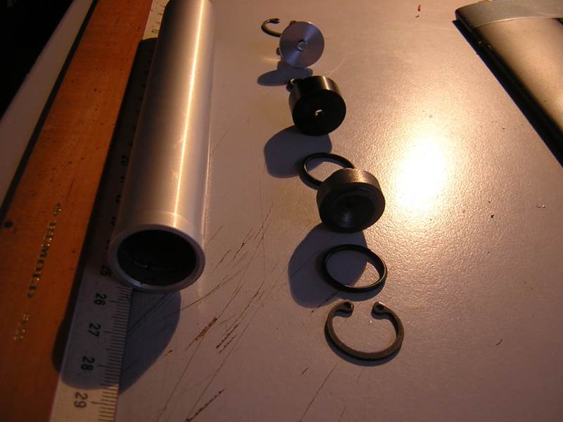

von Links

Welcher MH ist das, ich habe vor und hinter dem Piercer einen Oring, so istr es auch auf dem Plan eingezeicht.
Mfg Fabian

ich habe nur einen O-Ring ....
ist der von Jan Hein ...

So wie Fabian es macht ist es in der Anleitung von Caldera eingezeichnet, die bei mir beim Caveman MH (der ja eine Lizenproduktion des Caldera Hybrids mit ein paar Modifikationen ist) beilag...
Funktioniert bei mir aber auch ohne.

Kann ich bestätigen. Der O-Ring zwischen Piercer und Kapsel ist optional. Wichtig ist er zwischen Folie und Piecer, insofern sind Pierres Bilder etwas verwirrend.
Malte
PS: Hatte neulich auf einem Foto im Hintergrund die Anleitung gesehen, die den zusätzlichen O-Ringa auf der gelben Umschlagseite zeigt. Auf meiner Anleitung ist dieser O-Ring nicht drauf.
PPS: ich kann empfehlen vom Gewinde der "Druckplatte" gleich ein paar mm abzudrehen/abzusägen. Es sind nur drei Gewindegänge zur Kraftübertragung nötig und der lange "Schniepel" ist nur im Weg, wenn man mal einen etwas zu kurzen Grain verwenden will.

Hi Leute ... dieser Thread dient nur dazu einmal das "Inhaltspaket" des MH darzustellen ....
Er erhebt keinen Anspruch auf vollständigkeit oder technisch korrekte Bilddarstellung ....
Weiterhin sind zur Modifikation vom MH andere Threads offen, welche sich ausschließlich damit beschäftigen.
