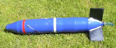

Hallo @all
ich habe die Bauanleitung für die Wasserrakete mit dem Bergungssystem überarbeitet.
Im wesentlichen habe ich die Fläche der Flossen vergrößert, da es sich gezeigt hat das
die ursprünglichen Finnen doch etwas klein waren. Ich habe bei einer der beiden Testraketen
mal versucht die Finnen über die ganze Länge der Flasche laufen zu lassen. Die Finnen sehen
zwar klasse aus aber es ist eine sehr aufwendige Sache die Flossen an die Flasche anzupassen
daher habe ich diese Flossenform nicht mit die Bauanleitung mit aufgenommen.
Die neue Bauanleitung ist jetzt im Archiv

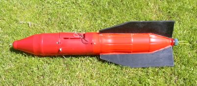

Hier die blaue mit den noch kleinen Finnen
und hier mit den größeren Finnen
Die Rote mit den langen Finnen.

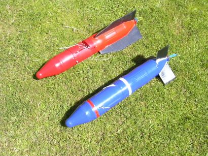

Beitrag 101932 [Alter Beitrag02. Juli 2006 um 21:20]
Hier noch mal beide nebeneinander im Vergleich

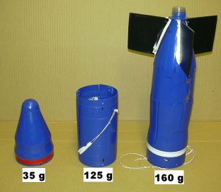

Hallo @all,
ich habe die Einzelteile nach gewogen damit ihr einen Vergleich beim nachbauen habt.
Die Blaue
Spitze : 35 g
Fallschirmmodul : 125 g
Druckkörper : 160 g
die Gewichte der Düse und der Fallschirme fehlen.
Die Rote
Spitze : 50g (diese Spitze ist ca 5cm länger als die Blaue)
Fallschirmmodul : 130g
Druckkörper : 210g (hier sind die großen Finnen das Mehrgewicht)
Geändert von Bäckchen am 18. Juli 2006 um 12:24

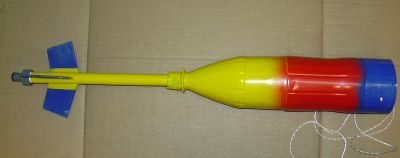

Beitrag 104232 [Alter Beitrag05. September 2006 um 21:12]
ich habe der WaRa 1500 Serie noch ein Modell hinzugefügt.
Angeregt durch die Diskussion wie man den den Druckpunkt weiter nach
unten bekommt, ohne noch größere Finnen zu bauen, habe ich meine alte
Testrakete aus der Ecke gekrammt und mit einem Adapter für das 1,5l
Fallschirmmodul erweitert. Ein bischen Farbe und................confused mad
230g hat der neue Druckkörper macht in Summe mit allen weiteren Komponenten,
also Flugfertig ohne Wasser 430g.
War also nix dafür ist sie schön bunt.
