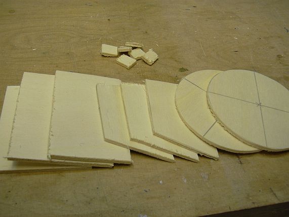

ich bin ganz neu hier, hab aber schon ein bisschen ahnung von wara's und bin grad an meiner 2ten. ich bau sie nach der anleitung von bäckchen (super tutorial bäckchen ).hab jetzt mal ne frage, vor allem an bäckchen: wie scher is bei euch das fertige fallschirmmodul ohne fallschirm (also nur holz und petrohr), denn ich glaub mein holz is zu schwer (modul: ~110g) muss mal beizeiten leichteres holz besorgen. mfg andi Geändert von andipm am 15. Juli 2006 um 00:20 |

willkommen im hier im Forum und danke für das Lob ich hoffe du bist mit der Anleitung klargekommen. Poste doch mal ein Bild von deiner Rakete in dem Bauanleitungs Thread. Hast du die Rakete mit den großen Finnen gebaut ? Ich habe die ganzen Einzelteile nicht gewogen werde das aber mal in den nächsten Tagen nachholen. Das Sperrholz das ich verwendet habe ist einfaches billiges Bastelsperrholz aus dem Baumarkt. Es war mir in erster Linie wichtig das die Fallschirmkammer keine Ecken oder Kanten hat an dem der Fallschirm hängenbleibt und das die Klappe eine Auflage hat und sich nicht verklemmen kann. Hier nochmal ein Bild aller Einzelteile aus Holz Gruß Andreas Geändert von Bäckchen am 15. Juli 2006 um 12:43 In Wirklichkeit ist die Realität ganz anders !? |

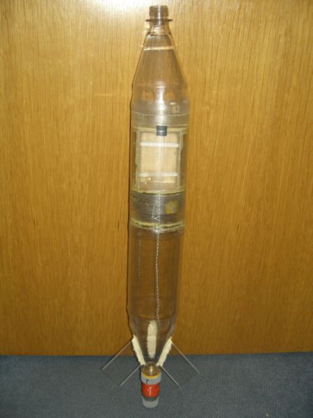

ja, die anleitung is perfekt, besser gehts echt nicht, danke
![]() meine rak is noch nicht ganz fertig, muss noch timer und so besorgen, fallschirmodul hab ich heute fertig bekommen und die finnen sind auch schon dran. ich hab die kleinen finnen genommen, weil ich die anere anleitung erst entdeckt hab, als sie schon dran warn... aber ich hab die finnen 1cm breiter gemacht und umgedreht an den druckkörper geklebt.

sieht ja schon ganz gut aus aber bitte das nächste mal das Bild kleiner und richtigherum sonst bekomme ich noch einen Krampf im Genick .Mit was für einem Kleber hast du das Fallschirmmodul geklebt, Ponal oder hast du einen anderen Kleber. Gruß Andreas In Wirklichkeit ist die Realität ganz anders !? |

also das holz hab ich mit ponal holzleim geklebt, und dann das hölzerne modul mit uhu pu-leim in das pet-rohr geklebt. muss mir mal bei ebay ne 500ml flasche holn, weil der uhu pu-leim hat 7€(100g) gekostet!
jup okay, werd des bild mal schnell kleiner machen. mal ne frage: wie kann ich die bilder direkt auf rmb hochladen? danke andi Geändert von andipm am 15. Juli 2006 um 18:11 |

hab heute mal alles zusammen gesteckt und die verbingungshölzchen eingeklebt, passt alles perfekt, die spitze ist nicht die echt, ich hab nur einen flachenhals provisorisch aufgesteckt, deswegen ists auch ein bisschen schief. jetzt muss ich nur noch eine startrampe bauen, fallschirme nähen und tomy timer besorgen. und evtl anmalen, is aber noch nicht sicher. meint ihr die finnen sind zu klein? vllt. werd ich noch größere dranmachen... andi Geändert von andipm am 16. Juli 2006 um 16:59 |

Zitat: Ähm, ja ich schätze schon, dass sie etwas klein sind, vor allem da die Rakete ja sehr kurz ist, je länger sie sind, desto kleiner können die Flossen im Verhältnis sein. Gruß Stefan "Was Du auf morgen verschieben kannst, verschiebe! So gewinnst Du einen freien Tag" Tschechisches Sprichwort |

ich würde die Flossen auch noch etwas vergrößern es hat sich gezeigt das die Flossengröße nach meiner Baubeschreibung so grade eben zu einem stabilen Flug führt. Also lieber etwas größere Flossen anfertigen. Gruß Andreas In Wirklichkeit ist die Realität ganz anders !? |

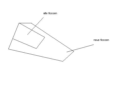

hallo, ich hab mir mal neue flossen ausgedacht:
ich denke, dass die jetzt gehen andi |

Hallo Andi,
die größe sollte reichen. Die Gewichte der Einzelteile habe ich in den Bauanleitungsthread gepostet. Deine 110g sind schon ganz gut Viel Spaß beim bauen Andreas In Wirklichkeit ist die Realität ganz anders !? |
