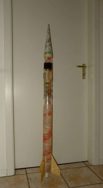

keine gänzlich neue Rakete, sondern "alte" Teile neu zusammengesetzt...das ist die Tethys-Extended.
Die kleine 3l-Rakete mit ordentlich GFK hat schon einige Flüge hinter sich und wurde als Tank bei den Teststandversuchen benutzt. Da sie durch extra viele Lagen GFK sehr stabil aber auch eher schwer geworden ist flog die Rakete mit Elektronik nur bei über 14bar ordentlich nach oben wink
(Das ist das Basismodell)

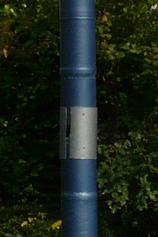

Mit einem Flaschen-zu-Flaschen-Gewinde Verbinder von Batkiter wird dieser Zusatztank mit dem Tank der Rakete Tethys verbunden. Somit ergibt sich eine ~8l Rakete aus 1l-Flaschen.
Um das Gewinde zu entlasten schraube ich eine Manschette zwischen beide Tanks, die die Kräfte aufnehmen soll.
Der Tank ist durch die dickwandigen Flaschen und das GFK schon um die 1kg schwer...aber er kann dafür 16bar big grin Lackiert wurde der Tank wieder mal von unserem Lack-Fachmann Christoph, sieht einfach Spitze aus!

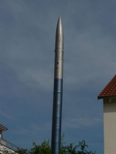

Das Servicemodul mit Elektronik (MAGIER) und 2-Kammern Servo-Fallschirmmodul, sowie eine abtrennbare Spitze wurden teilweise erneuert und eingefärbt.
Somit können ein Hauptschirm, der seriell von einem kleinen Vorschirm aus der Kammer gezogen wird und ein weiterer Hilfsschirm zum Einsatz kommen. Der Hilfsschirm wird wohl am Heck befestigt um die Rakete beim Sinken in der Waagerechten zu halten.
Durch die Größe der Rakete und dem benötigten Druck von mind. 10bar benötigt man entweder viele Pumphelfer oder Hilfsmittel wie Kompressor, Druckluftflasche wink Deshalb wird der Erstflug wahrscheinlich am Octobersky sein.
Nur die Rampe muss noch etwas überarbeitet werden für diese längliche Rakete...

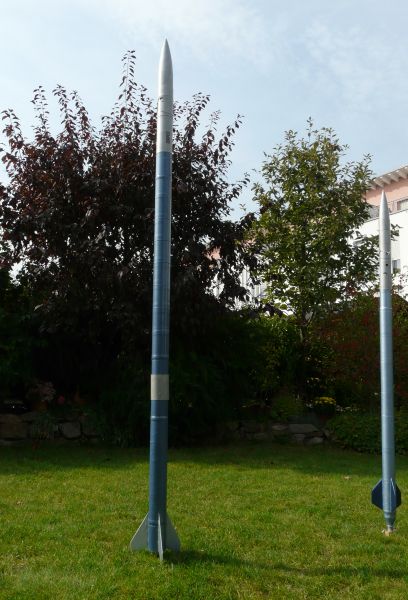

(die Rakete links im Bild ist die Tethys-Extended)
Nochmal die Daten:
~8l Volumen
1,5kg Gewicht
bei 15bar etwa 160m Flughöhe big grin

Wow das ist echt mal ein Tier!
Und diese kleinen Flossen reichen aus? Ich hatte kurz den Gedanken die klappbaren Flossn zu verwerfen, da einfach eine größere Flossengröße so nicht machbar ist. Aber anscheinend reicht das ja aus.
Wie transportiert man diese Raketen? Selbst auseinander geschraubt braucht man doch einen Kombi oder big grin

da die Rakete recht lang ist, sollten auch die etwas kleineren Finnen ausreichen.
Ich kann die Rakete in Einzelteile zerlegen, die nicht länger als 1,5m sind...das passt eigentlich in fast jedes Auto smile
