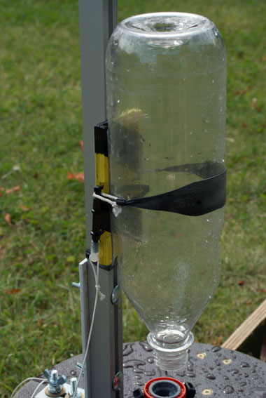

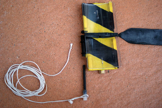

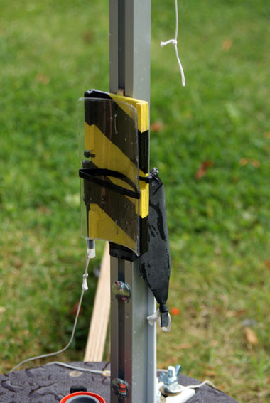

So, mal sehen ob das jetzt mit den Bildern geht.
Hier nur der Schlitten.
(Wird zur Zeit überarbeitet, etwas leichter und etwas länger)
Hier an der Schiene
Hier beim Test mit einer einfachen Flasche.
(Die ging immer richtig schön senkrecht ab und der Schlitten funktionierte 1A)

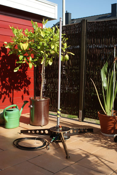

Und hier mit der Rampe als komplettes Bild.
Ein Bild mit Schlitten, Rampe und Rakete habe ich noch nicht, kommt noch.
Aktuell ist es so, dass das Gummi an der einen Seite mit einer Öse eingehakt und an der anderen Seite mit dem Splint gehalten wird. Wird der Splint gelöst, so löst sich das Gummi komplett und fliegt seitlich weg.

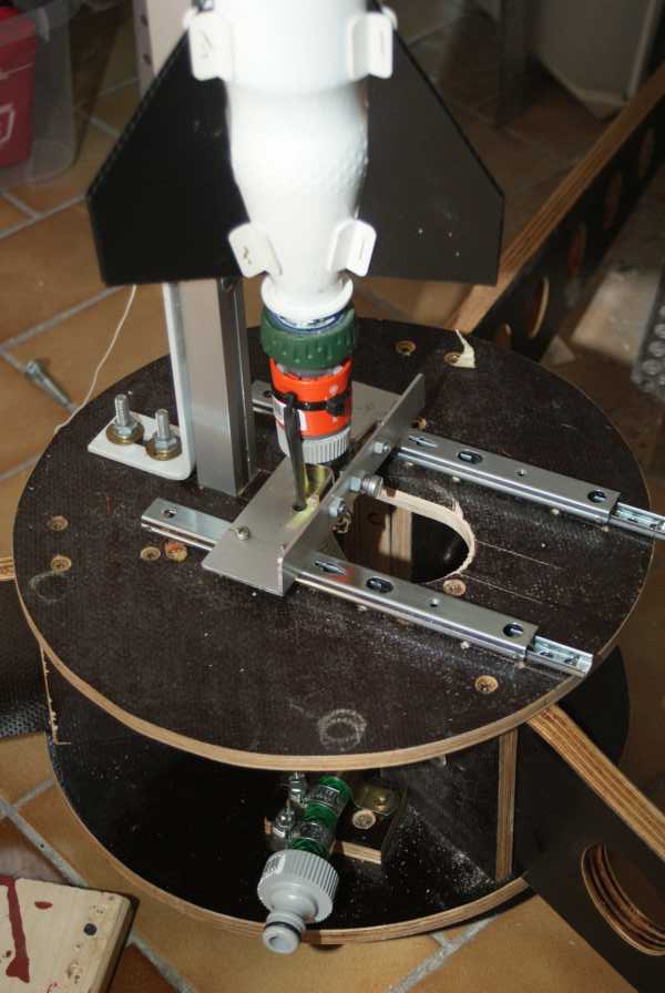

Hallo Bäckchen,
die Schiene kann ich nicht verschieben aber ich habe die Rampe letztens so modifiziert, dass ich den Gardenaanschluss verschieben kann. So sind die gängigen Flaschengrößen (0,5, 0,75, 1, 1,5 und 2 Liter) gar kein Problem. Es würde sogar deutlich größer gehen. Ist nur fraglich, ob dass noch Sinn macht bzw. was die Führungsschiene dazu sagt :-).
Bei den Flaschen bevorzuge ich die 1l von deit und die 0,5l von vilsa.
Bei denen passt der untere große Teil (Durchmesser) immer genau über den oberen strukturierten Teil.
Im Hinblick auf den oberen Teil der Rakete (Fallschirmkammer, ...) ist das gar nicht so unteressant.
Das passt ja leider bei Cola und Co. nicht so ohne Weiteres.
